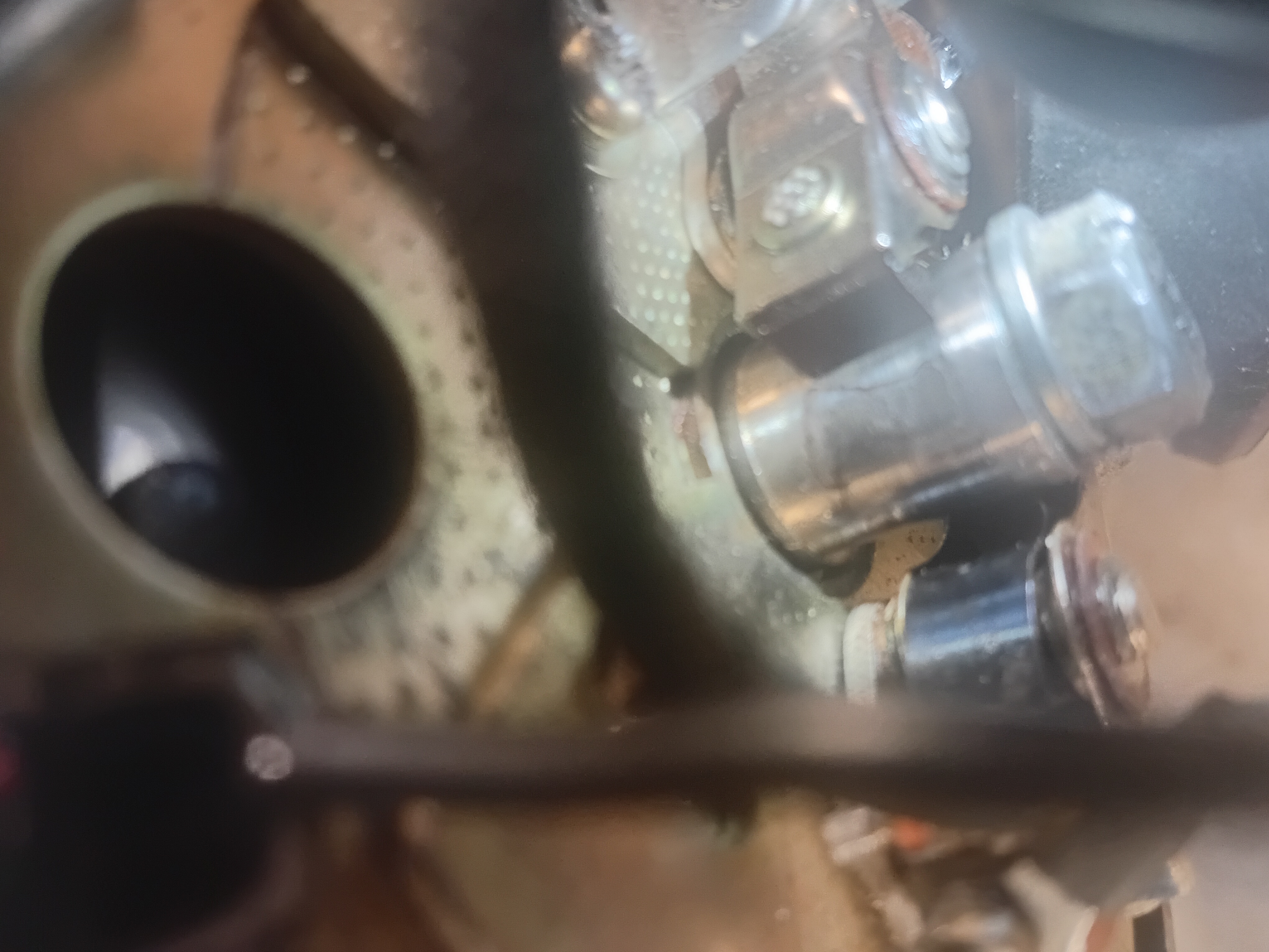

Ce que j ai constaté: Le cylindre de gauche qui monte un Poil plus haut a fait des "pchy/pchy" en haut des tours. J ai aussi vu que ma came etait marquée sur a un endroit meme craquelée. Ca a peut etre rien a voir, mais faut rien laisser au hasard avec ce brelon!
Re: Remise en route du rdx.
Voici une photo de la came " fissuree", on sens bien le défaut avec l'ongle .j en est une de rechange sur un 2eme moteur ,je la remplacerai demain
