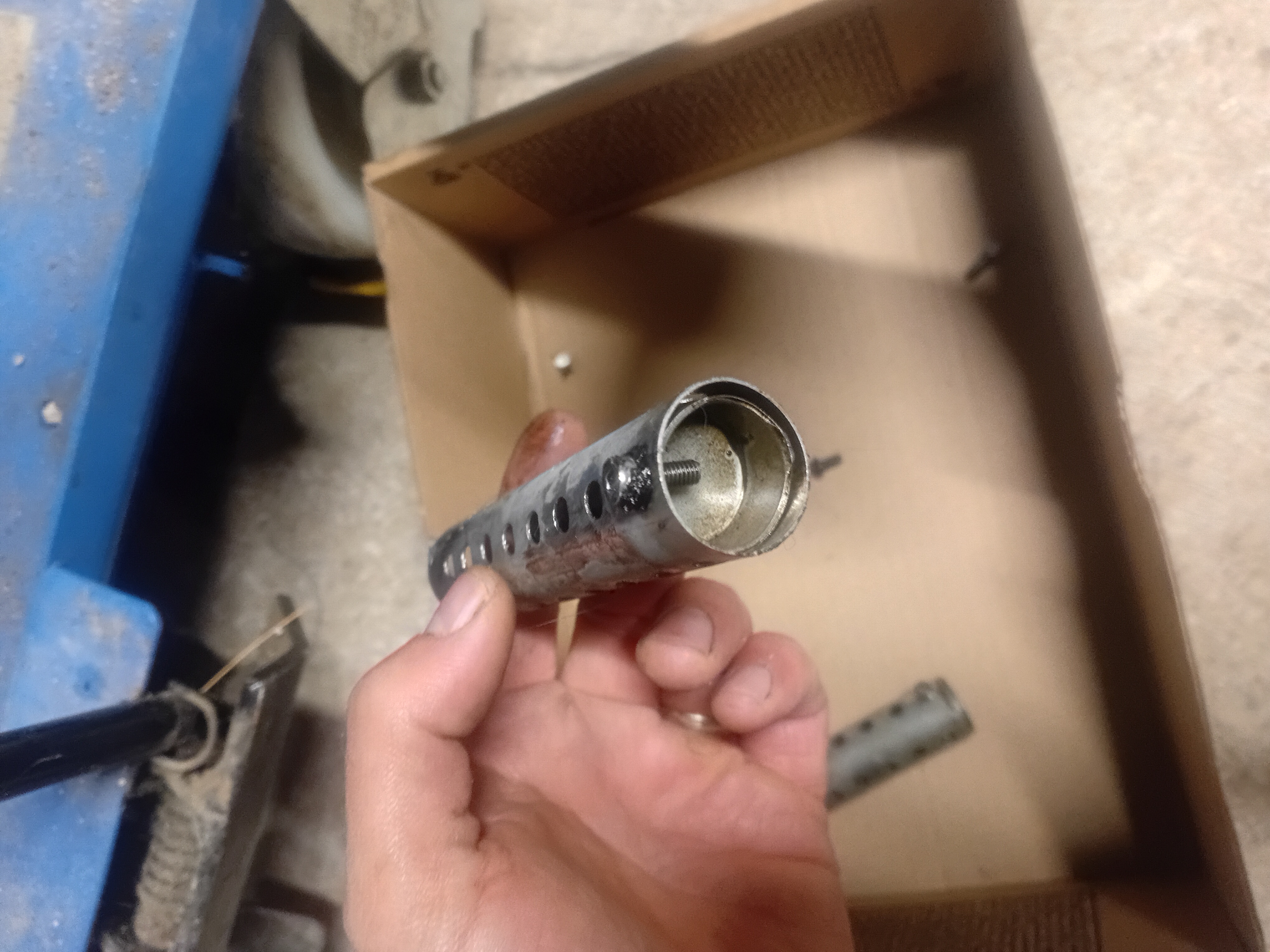

Jai installé des chicanes (chinoise) qui sont obturees sur une extrémités, je les soupçonne d'être la cause de mon problème.
Prochaine séance, je vire ces Chicanes.

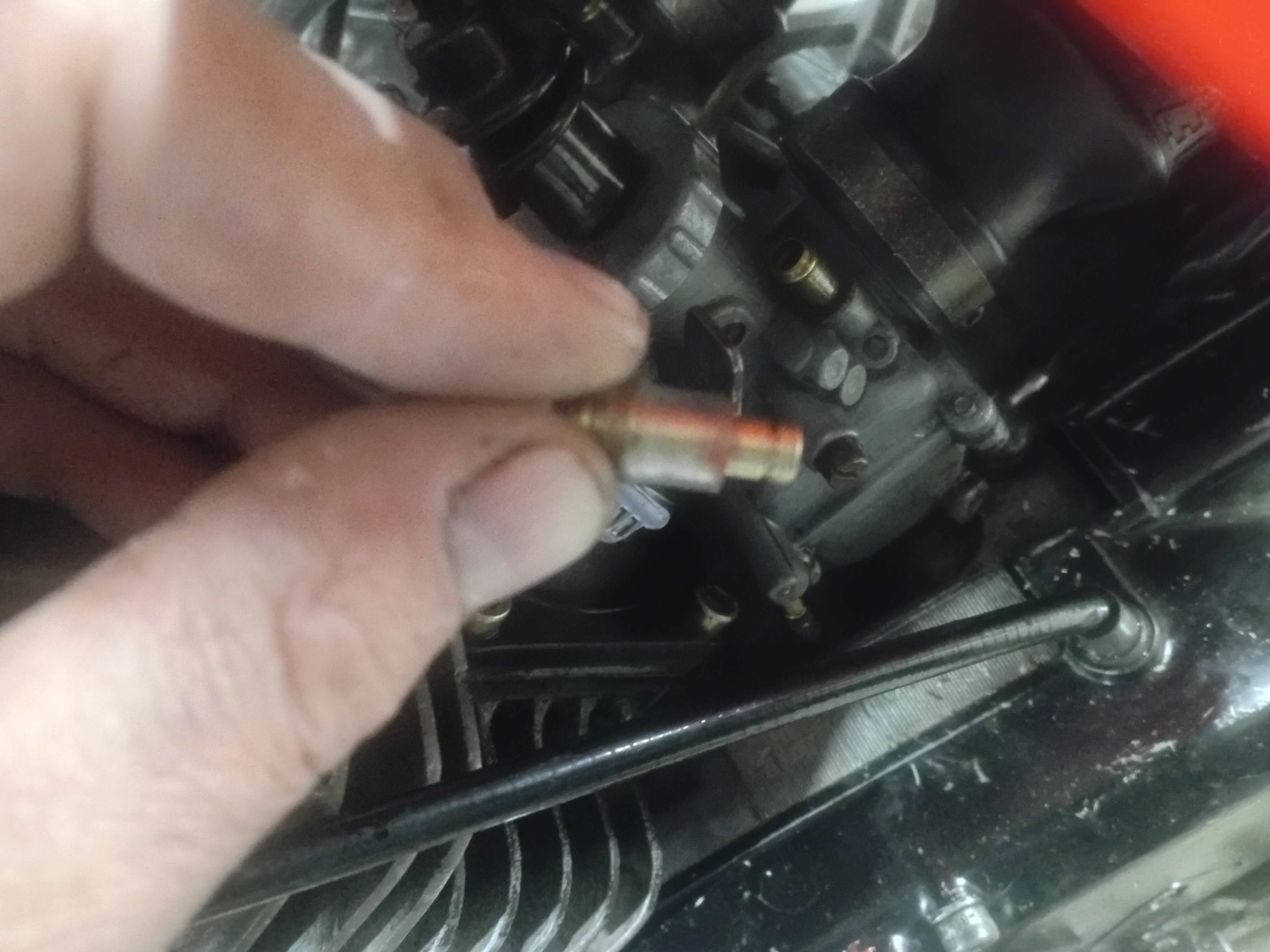

Salut a tous,
Ce matin j ai repris les investigations et aussi certaines bricoles que j avais constaté hier notamment la fuite sur le robinet. En faite une des sorties normalement emboîté dans le corps du robinet est restée sur la durite essence et je pense quil y avait un petit circlips de verrouillage qui a disparu?? J'ai remonter ca avec du clinquant de 0.01mm. Cela etant fait, j'ai viré les chicanes , et remonter ma batterie qui etait en charge cette nuit( 14.4v ce matin)
1er coup de kick , ma belle ce lance ,je fait chauffer, j enfume mon voisin, je commence a mettre un peu de gaz et 5500 tr...elle sature 😪

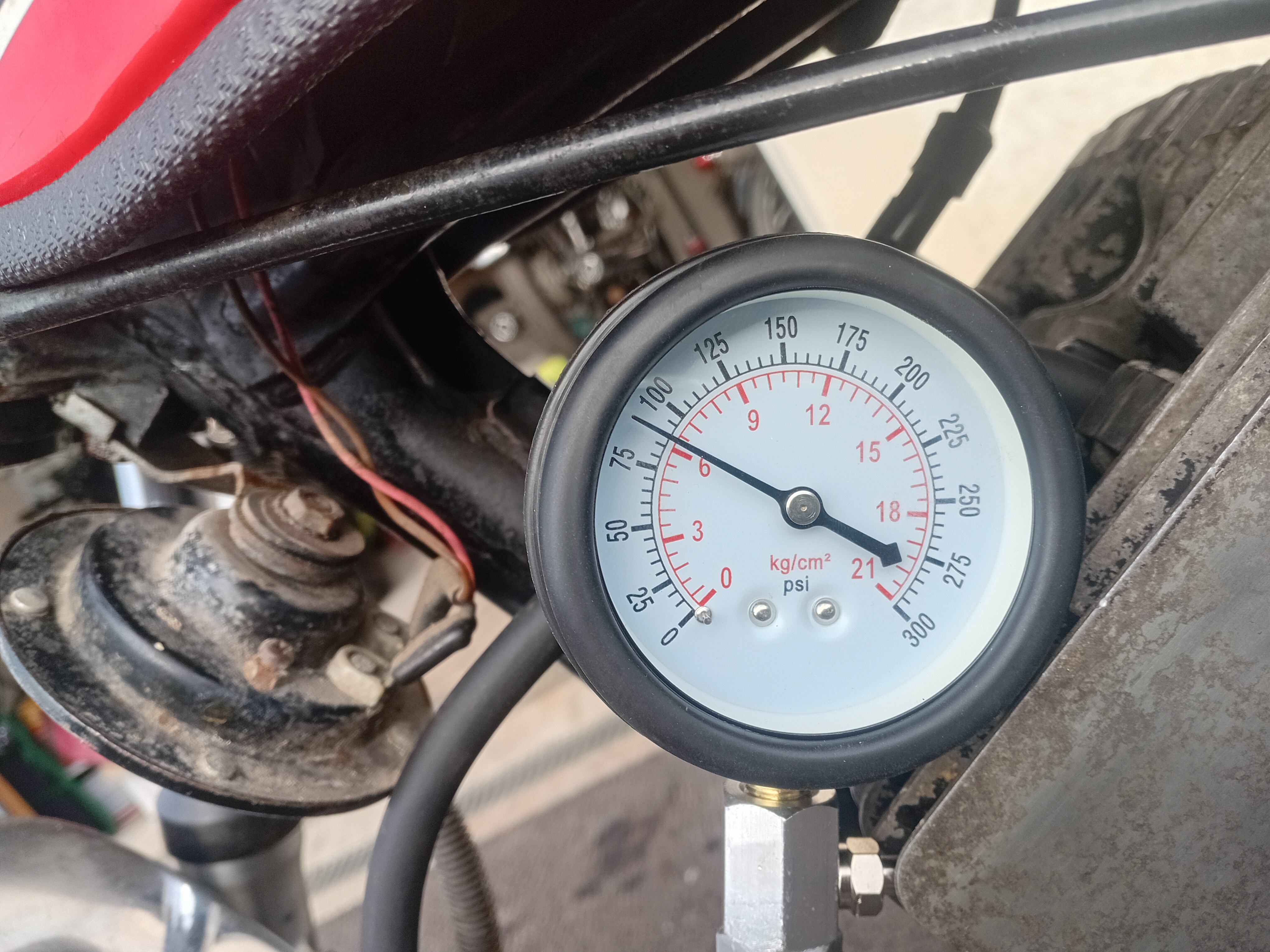

Je prends alors les compressions pour me rassurer, 6 bars dans chaque cylindres, bon c est pas mal.

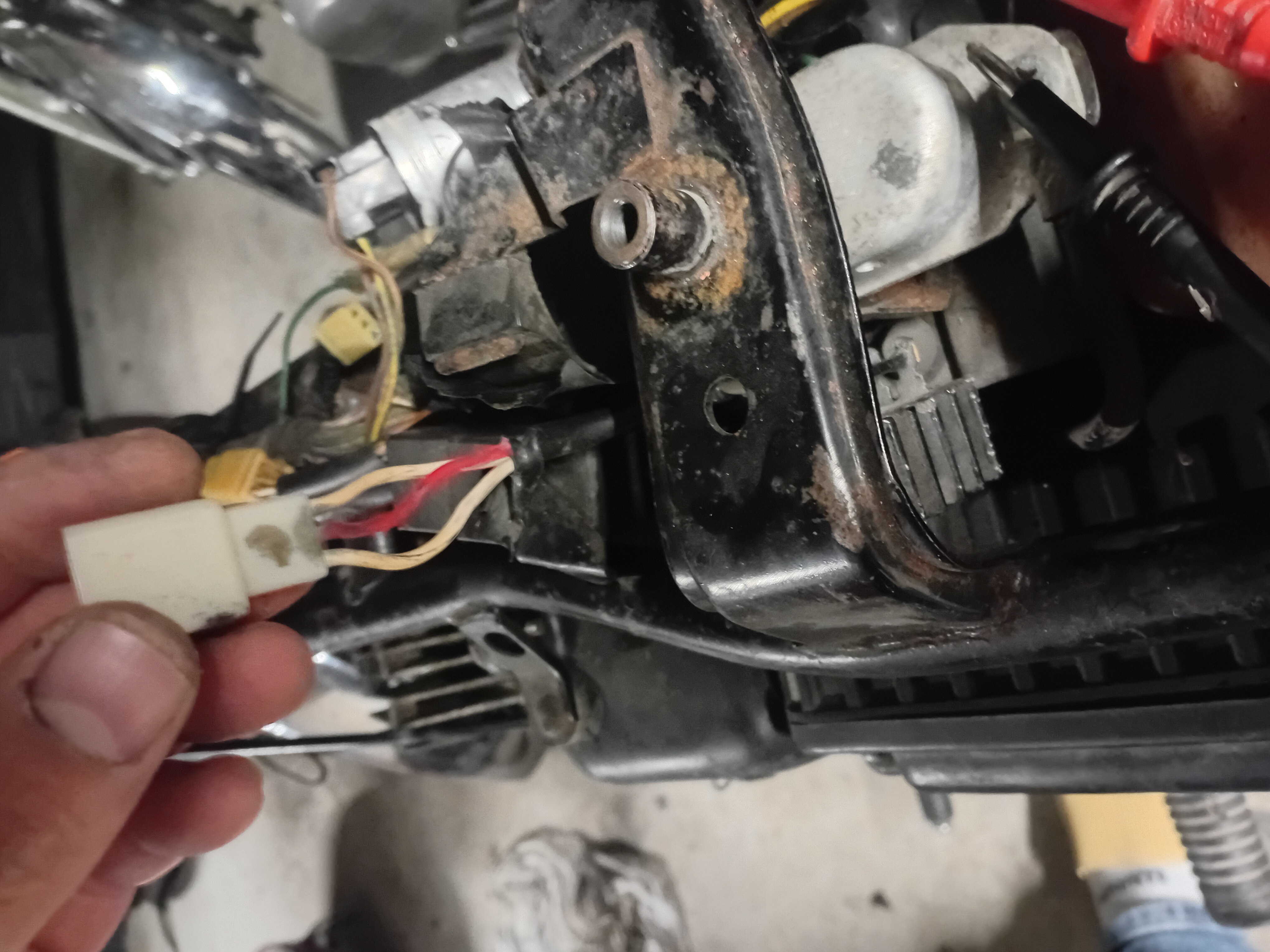

Je reprends ensuite la tension a la batterie a l arrêt, 12.89v. Je met en route ,je prends la tension et 12.56v . Donc, un problème de charge a résoudre.🤔
[/quote]
oui , ton régulateur fait du zèle , ou du moins 12.6 c pas assez pour titiller les haut régime
verifie aussi la masse entre le support batterie et le régulateur
appel moi si tu veux , j ai eu ce soucis sur plusieurs rdx

Les enfants couchés, madame au boulot, je profite de la pub sur vintage mécanique ( De tomaso pantera ce soir😍) pour allez dans le garage et vérifié ce que je peu.
je test la cellule redresseur comme indiqué dans la Rt et je trouve une resitance infinit sur chaque diode . Je crois que la cellule est morte....
