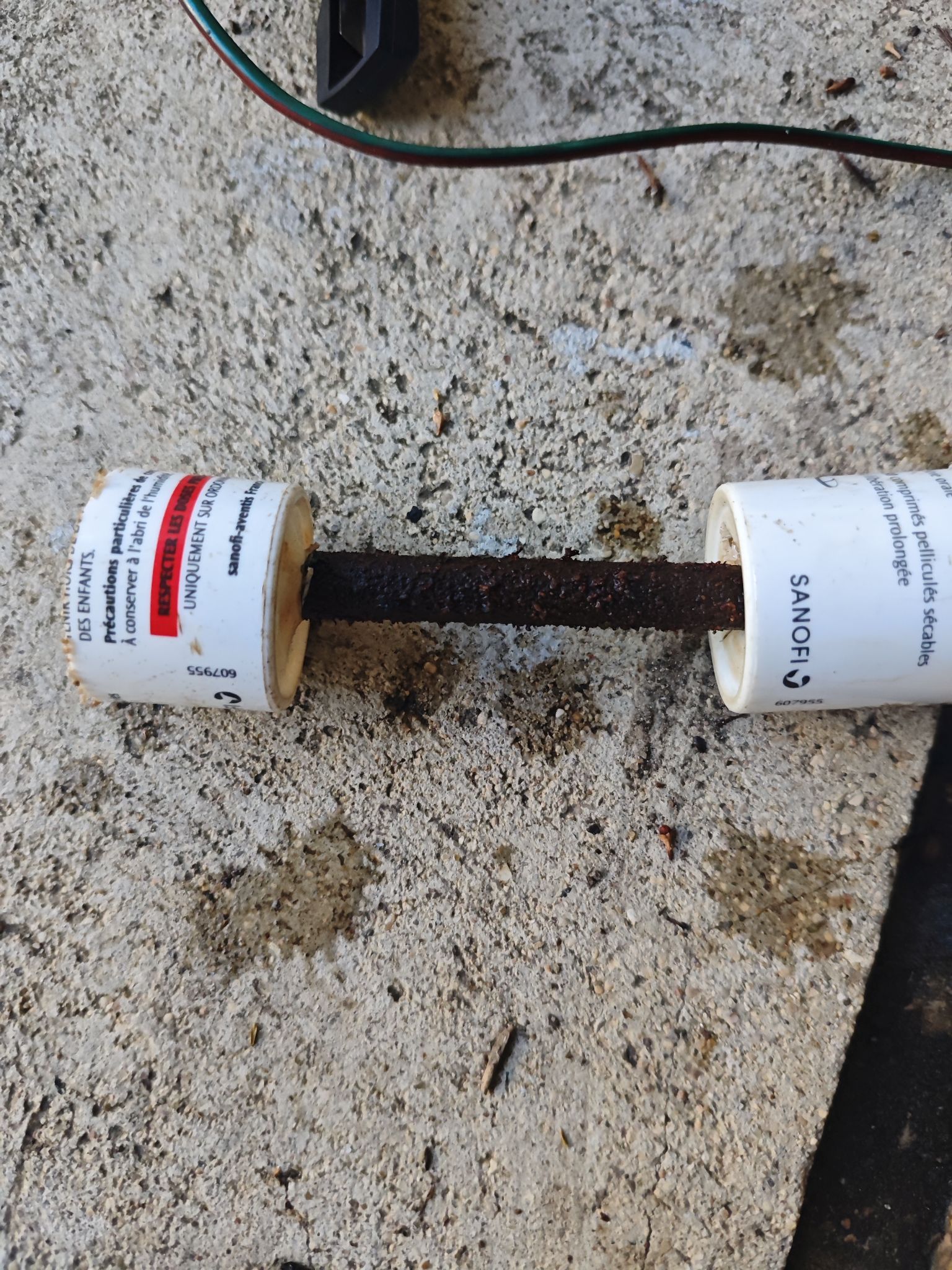

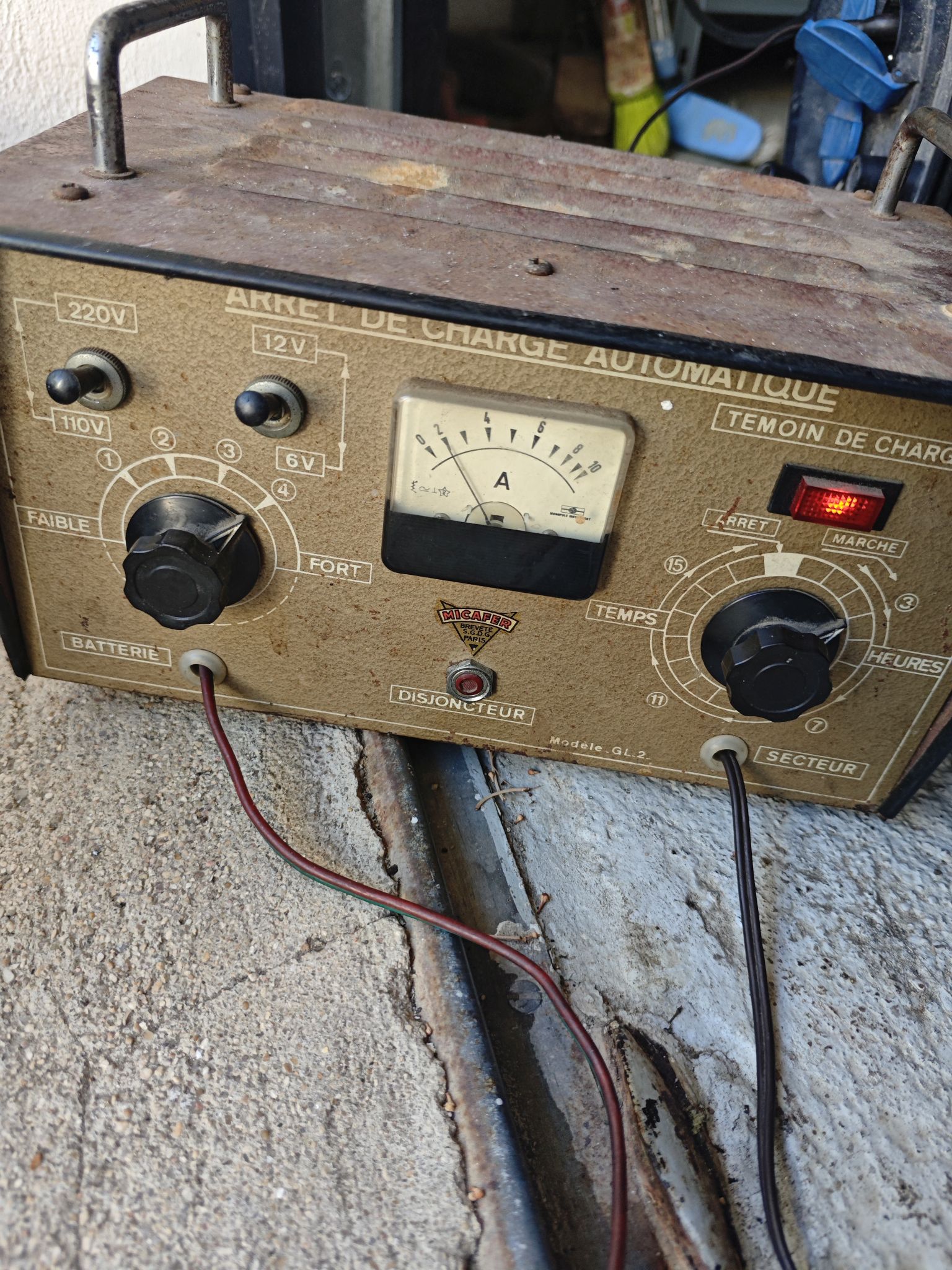

Je viens de faire celui de ma 400 DTMX à l'électrolyse, après un dégraissage à l'alcool à brûler et une séance de coucarcha avec des boulons.
Le résultat est satisfaisant. Dommage que la forme du réservoir ne permette pas de rentrer une tige plus longue.
