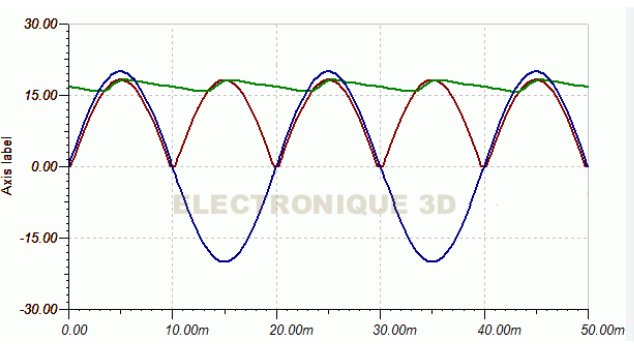

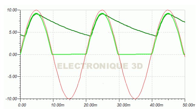

Un petit cours d'électricité pour les nuls ne fera pas de mal:
Pour recharger notre batterie les pont de diode est largement suffisant, nous ne sommes pas dans l'électronique!!
Avec une seule diode et un condensateur adéquat cela peut suffire voir le dessin, on ne remonte pas l'alternance négative en violette mais elle est largement compensée par le condensateur et cela suffit amplement à recharger la batterie.
Avec un vrai pont de diode donc 4 diodes, on remonte l'alternance négative en positif, qui a un meilleur rendement qu'avec une diode et un condensateur et si à ce pont de diode on lui rajoute un condensateur adéquat alors on commence à lisser les sommets des courbes positives qui n'a aucun intérêt dans notre cas, car comme je l'ai dit une diode et condo suffirait, car cela ne servirait à rien du tout, d'essayer de lisser les sommets des courbes positives pour recharger une batterie, voir les courbes négatives en violettes qui sont remontées, qui deviennent bleues et l'effet du condensateur en vert en haut des courbes violettes.
Conclusions, dans notre cas, un condo ne sert rien, une diode et un condo suffirait qui serait presque l'équivalant d'un pont de diode sans condo. Un condensateur de lissage sert uniquement dans l'électronique ce qui n'est pas notre cas.
Espérant que vous avez bien compris.
Si vous avez des questions sur le sujet ou autres en électricité, je me ferai un plaisir de vous répondre dans les moyens de mes capacités et non condensateur.
Je n'ai pas dessiné les 2 schémas, faute de temps, il m'a été plus simple de les prendre sur le net
4 diode et condo.jpg (34.43 Kio) Consulté 13 fois
1 diode et 1 condo.jpg (34.98 Kio) Consulté 13 fois
