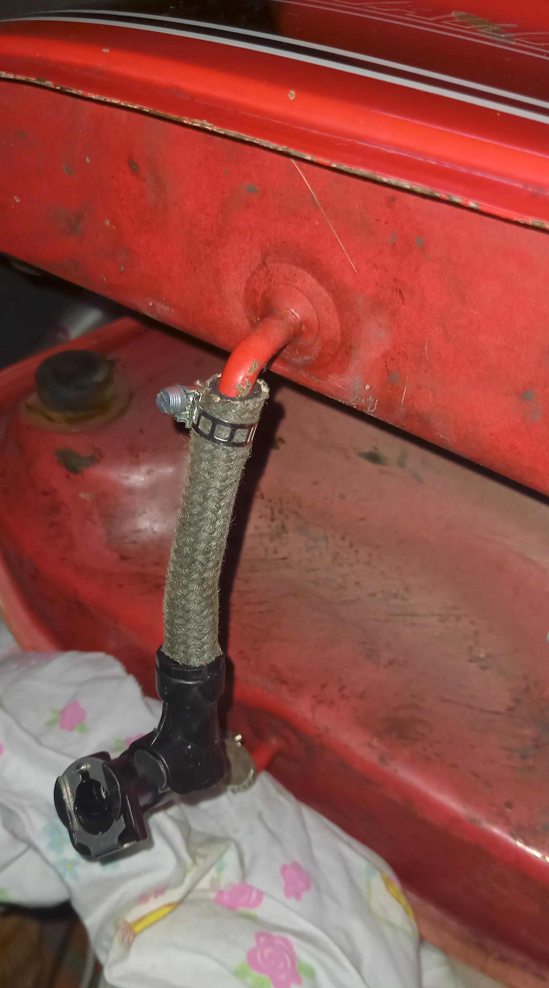

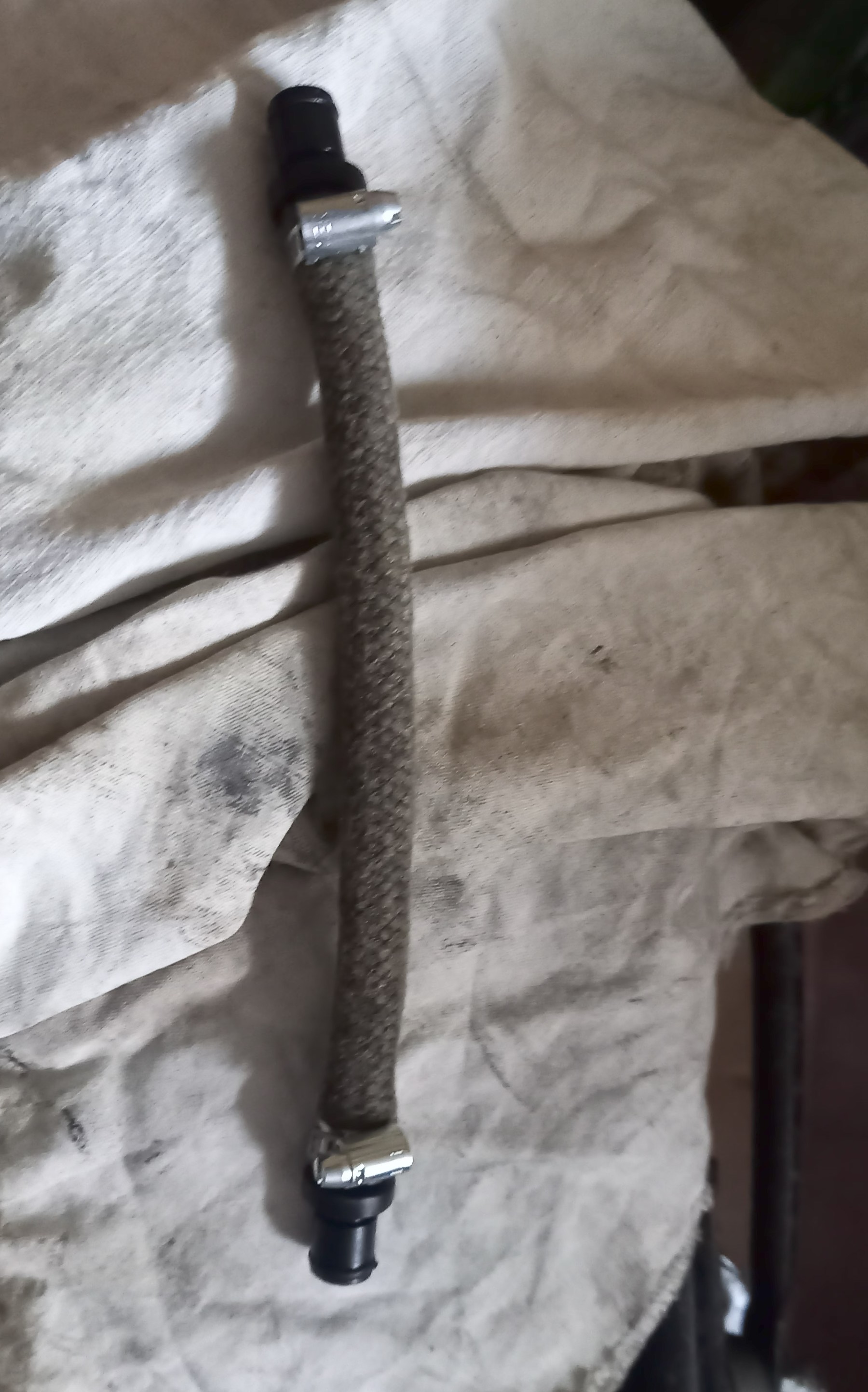

ayé la fin de la remise en état correct est en vue :
* ajout durites trop-plein carbus manquantes
* remplacement durites essence
* mise en place d'un filtre à air (manquant !)
* remplacement d'un manchon de carbu (déchiré)
* modification de la durite du réservoir avec des raccords rapides pour simplifier le démontage/remontage
* remplacement relais de clignotants par version à led avec modification du circuit pour le suppresseur automatique des clignotants
A+ pour la suite des événements

sinon pour les deux sorties avant du réservoir , je taraude à M5 , une vis avec petit joint cuivre et gazzzzz
