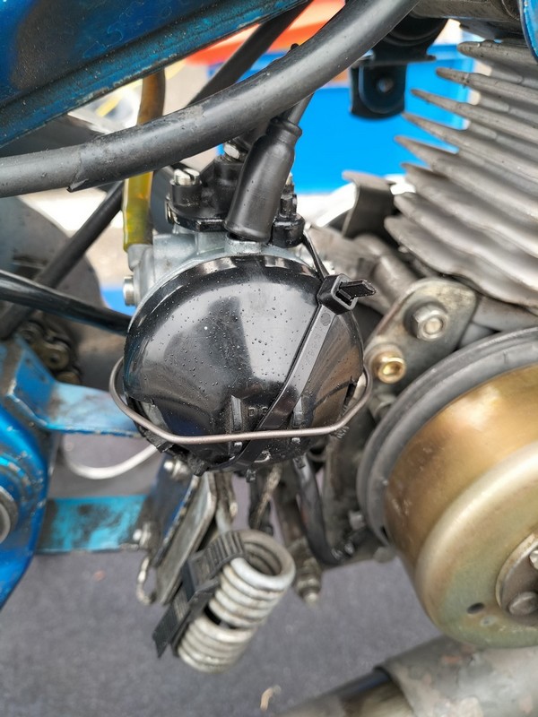

Mais après 20 mn de roulage, ma CMR fait un gros « BEUH » :shock: . Je m’arrête vite, sur l'élan, hors de la piste. Le carbu s'est déboîté :? . Je le renquille et repart, mais 2 virages plus loin rebelote :x . Je le remets et décide de rentrer sur la voie des stands. Je resserre un peu le carbu sur sa pipe, tout en sachant que les SHA sont fragile côté fixation :roll: ...
Je repart, mais ça ne loupe pas, à peine quelques courbes avalés que de nouveau un « BEUH » :w . Le verdict tombe vite, fixation carbu cassé (:) ... Retour au stand, à la poussette. J'ai très vite chaud et je pense aux Pilotes des machines d'endurance qui doivent bien en chier lorsqu'ils poussent leurs motos beaucoup plus grosse et lourde que ma frêle Mob...

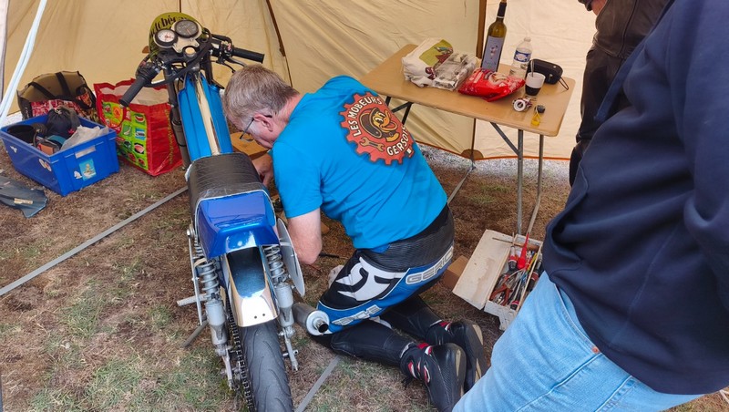

Heureusement, j'avais prévu un carbu (pas neuf) de rechange dans mon fourgon. Donc on ramène la brêle au campement. Pose du nouveau carbu avec une bague d'étanchéité neuve, ainsi que du gicleur présent dans le carbu cassé. Par précaution, je rajoute un rilsan (entre carbu et pipe) afin de « sécurisé » l'ensemble:
Ce qui fera dire à un pote qui me connais bien:" Attention !! Photo très rare... La Mob de Phil en panne :0 ... Ca n'arrive que tout les 19000 ans... :DD »:

Super le résumé mais hélas quand ca veut pas ca veut pas! Les SHA moi je les colle au produit d'assemblage car j'ai eu le problème il y a bien longtemps.En tout cas belle expérience \o/

maintenant que j'ai un 15 PHBG je suis content, fini les galeres de reglages hasardeux et de deboitement (souvent ca arrive sur les peugeot parce que les cables de strater et d'accel' butent contre le cadre quand le moteur monte trop...)
