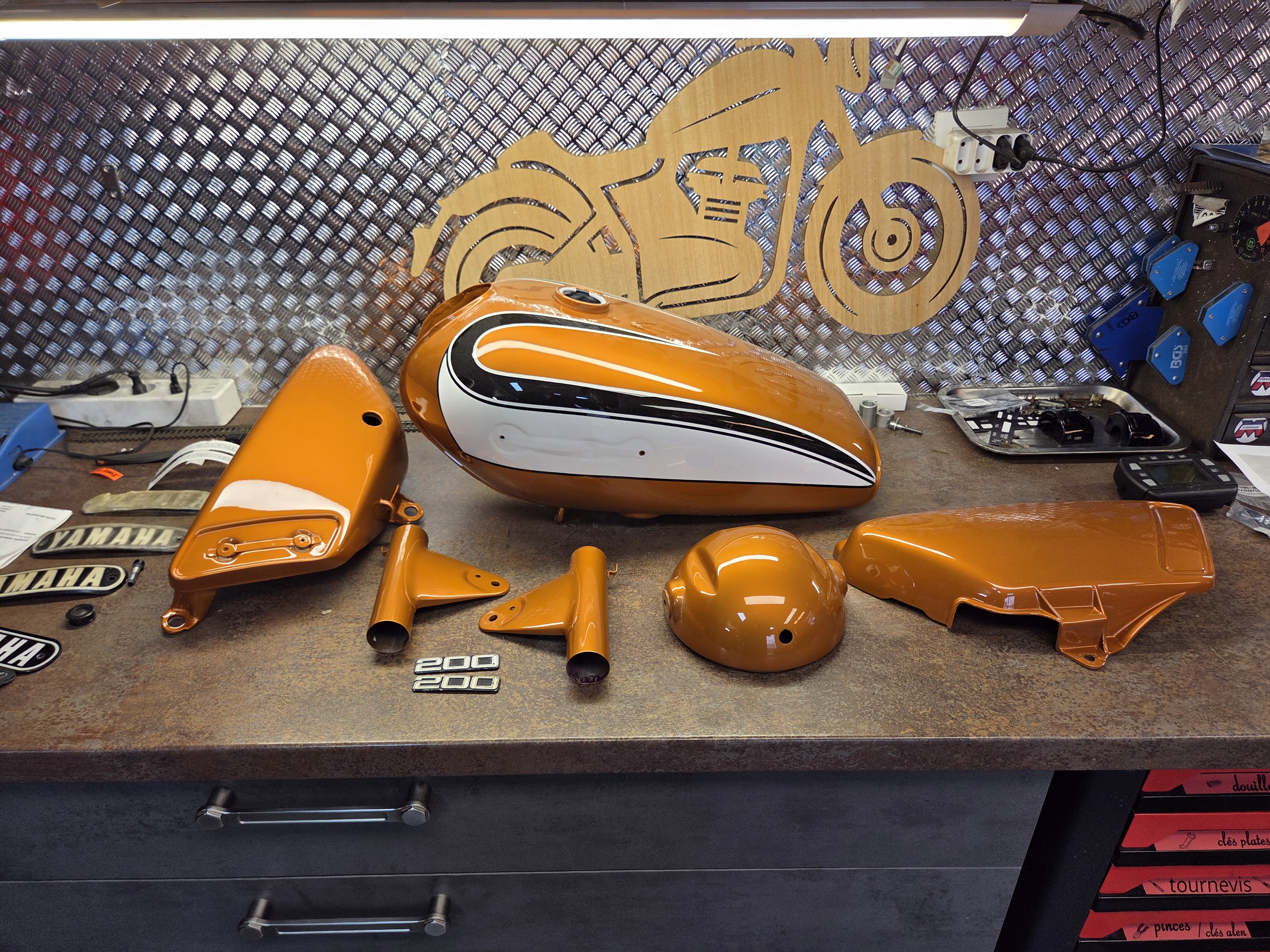

J ai enfin récupéré la carrosserie de mon rd200, il va être tout beau!
Re: Dynastar Rd200dx
en effet , magnifique 👍👍

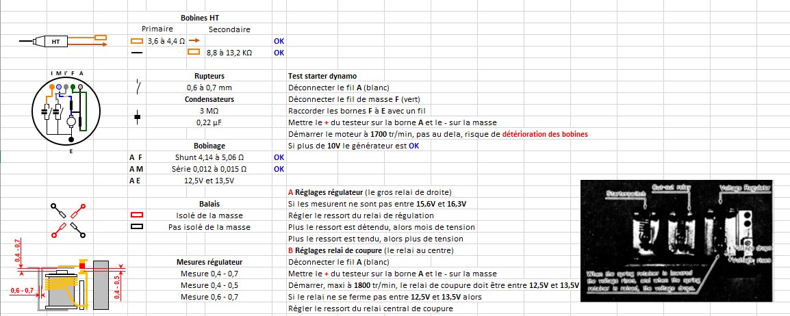

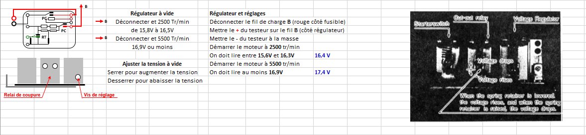

Voilà si ça peut vous aider!
