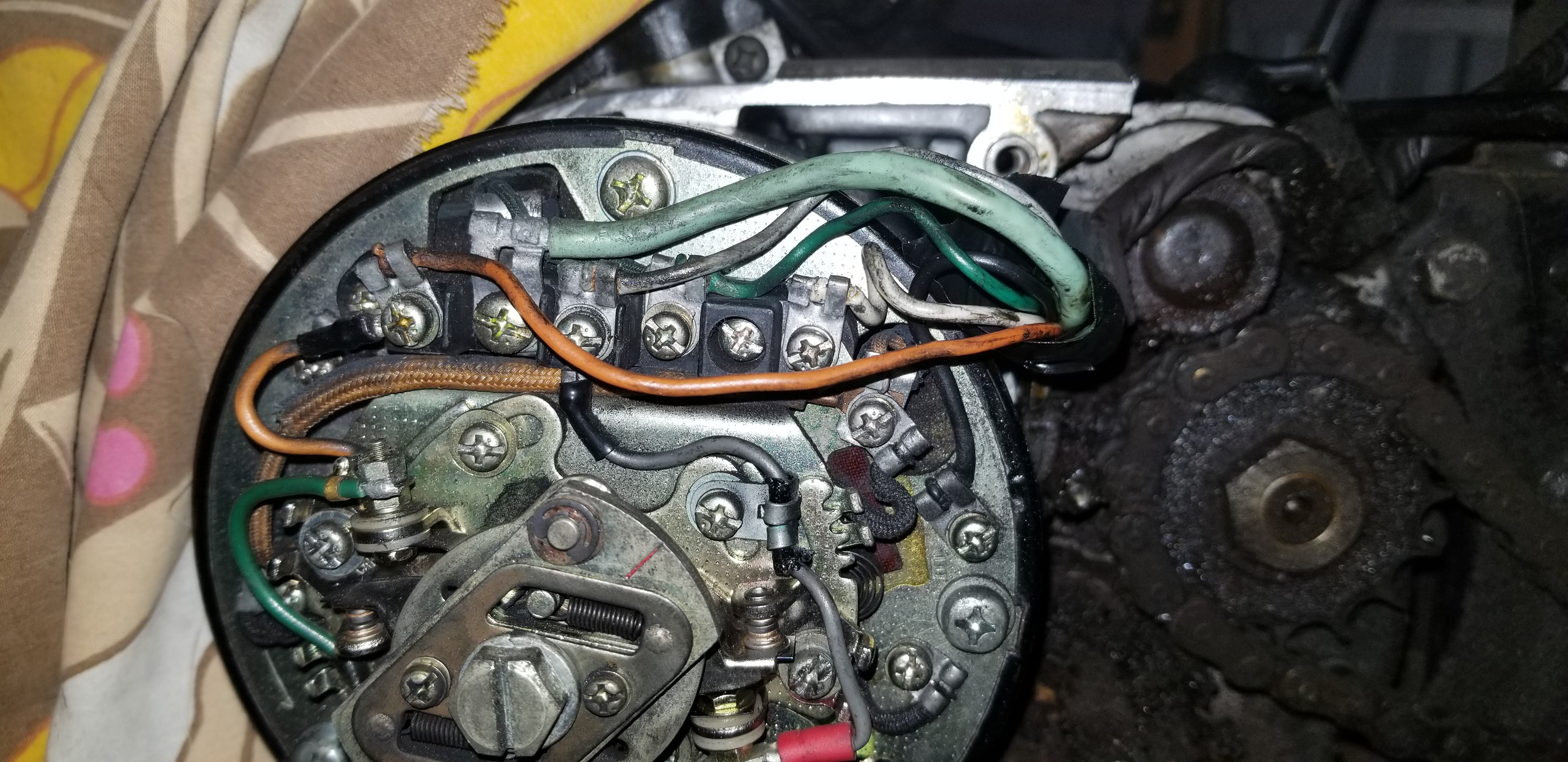

Je recherche quelqu'un qui pourrait me faire une photo du branchement des 6 fils vissés en haut du stator.
Dans l'idéal sur une 1E8 (200)
Ou une 397 (200)

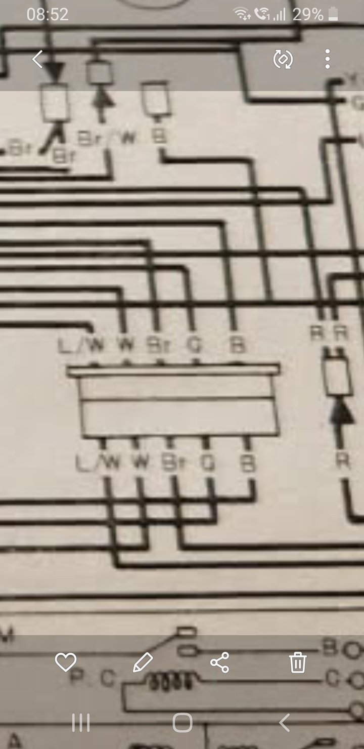

Meme avec les schémas je galère et voudrait me rassurer, les couleurs sont imprécise , les broches sont représentées connectique à plat alors qu'elles sont superposées 6 fils c'est pas rien
Il y a des fils clairement identifiables mais d'autres non et le doute n'est pas permis.
Pour rappel j'ai récupéré la moto démonté sans les pieces d'où cette demande
Il y a 3 vis de 6 pour enlever le couvercle d'allumage
Merci pour votre aide
Exemple difficile à mettre en pratique au niveau même des couleurs

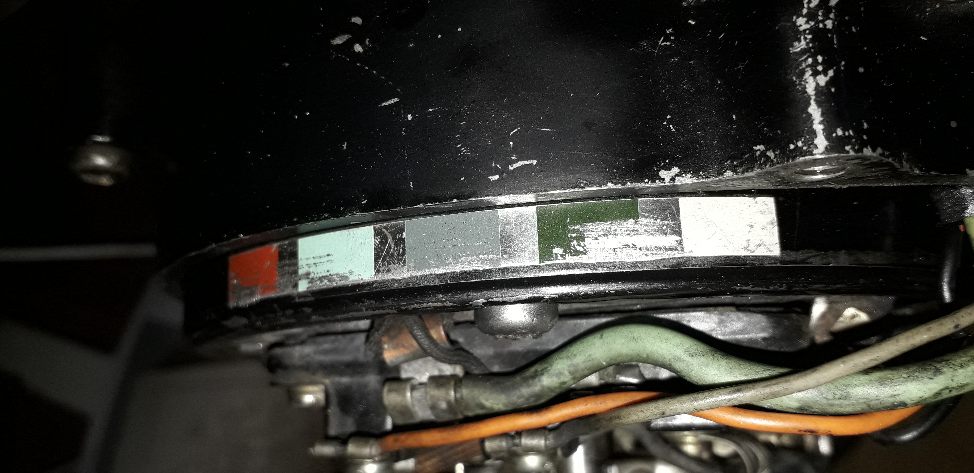

Autre exemple sur le stator des repaires couleurs sans-fil noir et moi j'en ai un qui sort que j'ai branché  à la fin presque par défaut et ça n'est pas acceptable le doute est sur les derniers noir et blanc la plaquette couleur autocollante s'arrête à 5 couleurs  peut-être dois je considérer que la couleur noir du stator est á prendre en compte c'est ce que j'en ai déduit...

Hello. Moi j'ai une 397. Voici la photo :
Si ça peut aider...
Amicalement
Mategot
Re: Dynastar Rd200dx
Super merci beaucoup Chris effectivement ça permet vraiment de voir clairement le branchement et sans ta photo j'étais dans l'erreur sur les deux derniers fils.
En plus il y a quand même 9 vis en haut et ces 6 fils à brancher un décalage est possible la preuve !
Me voilà plus serein
