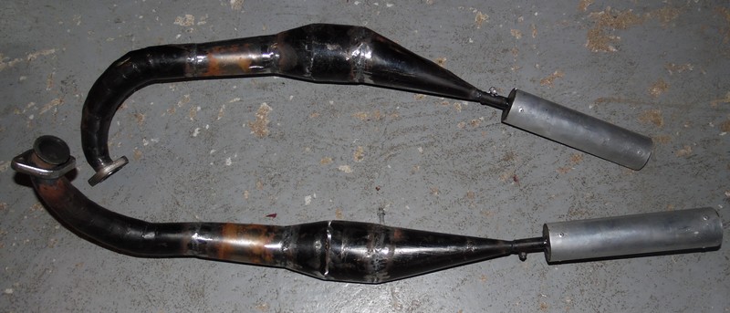

Bonjour
- Les coudes "RDX piste" ont les même longueur sur la fibre neutre et diamètre que les coudes d'origine.
- Mais ils ne sont montables qu'avec des commandes reculées (détentes plus bas pour êtres plus proches l'un de l'autre et ne pas frotter en virage).
- Les plans de ces coudes/pots/pattes de fixation (comme de toutes les pièces du reste de la moto ainsi que la genèse de sa conception) sont en accès libre sur mon site

Re: Détente "Georges" + carbu 19
Salut,
OK Christian, j'ai bien saisi pour les coudes "pistardes". Du coup il me vient une autre question :oops:
Sur mes détentes "Georges", aux coudes coniques, et vu qu'un s'est fissuré, ne serait-il pas mieux de mettre des coudes d'origines sur les détentes "Georges" :? ... :)
