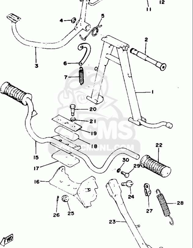

le mieux est de démonter l'ensemble support de béquille
et pour redresser je pense qu'il va falloir chauffer , c'est du costaud
Re: Détente "Georges"
Je veux bien, mais comment tu accèdes aux 3 boulons :?
Leurs têtes est côté bas moteur (écrou soudé dessous), une douille ne passe pas, une clé à oeil coudé non plus et la clé plate n'est pas dans l'axe :?
Salut Phil
Il te faut démonter l'ensemble comme dit Jean M et après tu dévisses par en haut. L'ensemble se démonte avec le support moteur et les boulons traversant le bloc moteur à l'arrière.
Il faut sortir le bloc 16 complet avec la latérale. les trois vis sortent par le dessus
Capture d’écran du 2026-03-02 21-02-13.png (285.5 Kio) Consulté 154 fois

J'ai donc démonté l'ensemble "béquille latérale/repose pieds". Il y à 2 vis à enlever, une longue (non représenté sur le plan au-dessus) et une courte repère 29 sur le plan.
On accède aux 3 boulons de la fixation du repose pieds \o/ .
Afin de gagner environ 5mm (+ bas), j'ai supprimé le caoutchouc repère 17, j'ai joué un peu de la dremel sur la pièce 16 o| .
Puis, après plusieurs montage à blanc des détentes, j'ai tordu un peu vers le bas les repose pieds, à l'étau et une rallonge c'est venu assez facilement o-- . Le côté gauche un peu plus que le droit (à peine).
