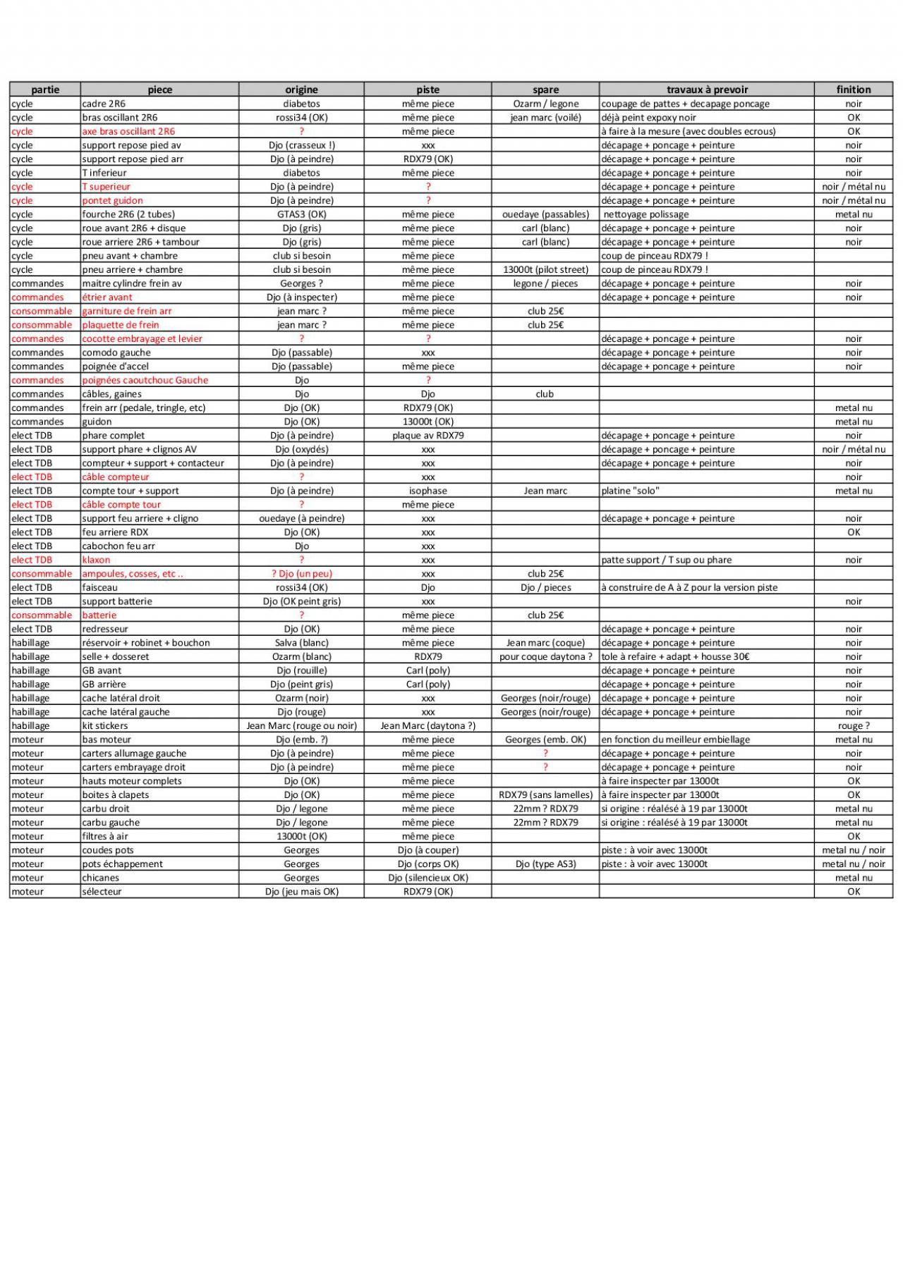

voici une liste à jour des pièces déjà trouvées ou restante à trouver
(en rouge)
si vous avez des pièces, n’hésitez pas à faire don pour le projet !
et à participer a sa construction. il suffit de pas grand chose :
un coup de nettoyage sur vos pièces + décaper ce qui est pourri.
rien que ça me fera gagner de nombreuses heures de travail

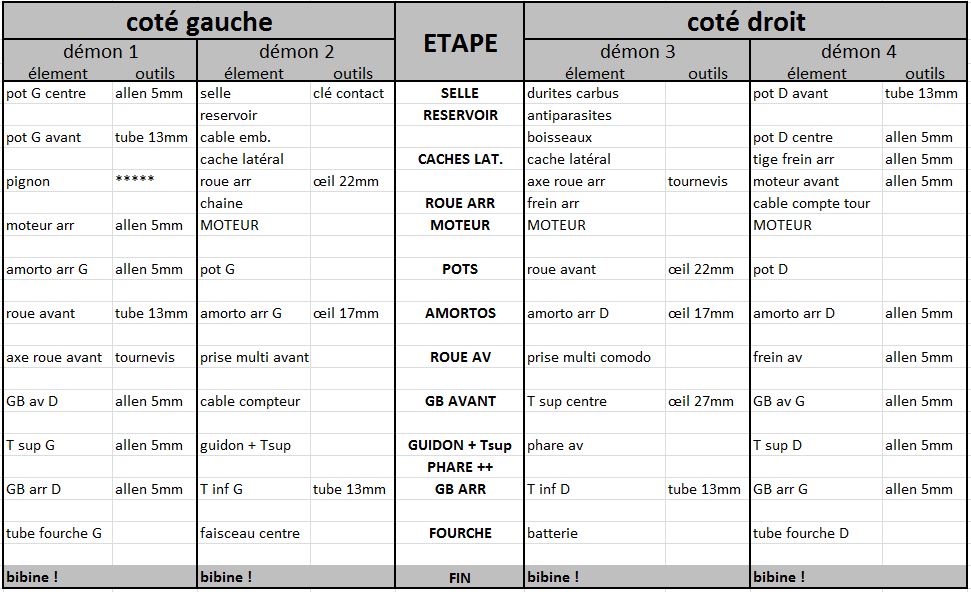

voici une ébauche du process de démontage
