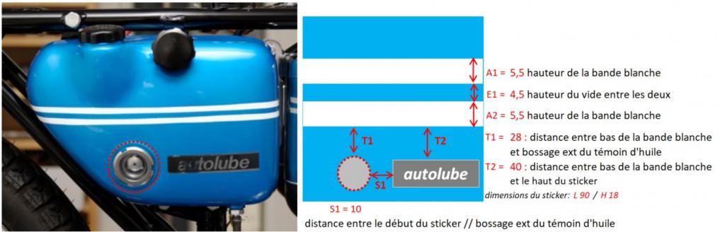

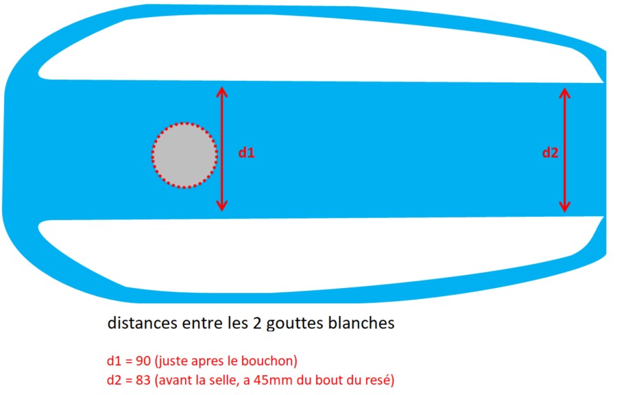

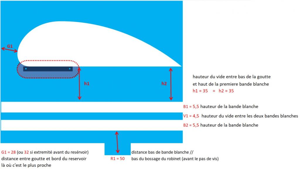

yes meca, il faut juste etre sur que les photos soient bien prises dans l'axe, au centre des elements.
puis faire une midse a l'echelle avec une reference
mais ca fait une bonne verif, je regarderai tout ca sous cad
Re: AS2 "Purdey" *Djo
bernard,
quand tu ecris T1 = 40
et en dessous tu mets "entre le regard de niveau d'huile et bas de la bande = 28" (pour moi c'est ca "T1")
dois-je en conclure que les 40 mm sont entre le bas de la bande blanche et le haut du sticker "autolube" ?
merci
Bernard 944
Oui c'est cela 28 entre le regard et 40 avec l'autocollant
nickel
donc voici le relevé des mesures. pour memoire
