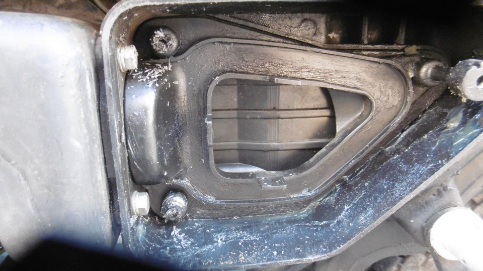

Donc il arrive souvent que les fixations intérieures du couvercle de boite à air cassent , j'ai réparé celle de la Landaise ce matin , elle avait cassé cet été à Arvert

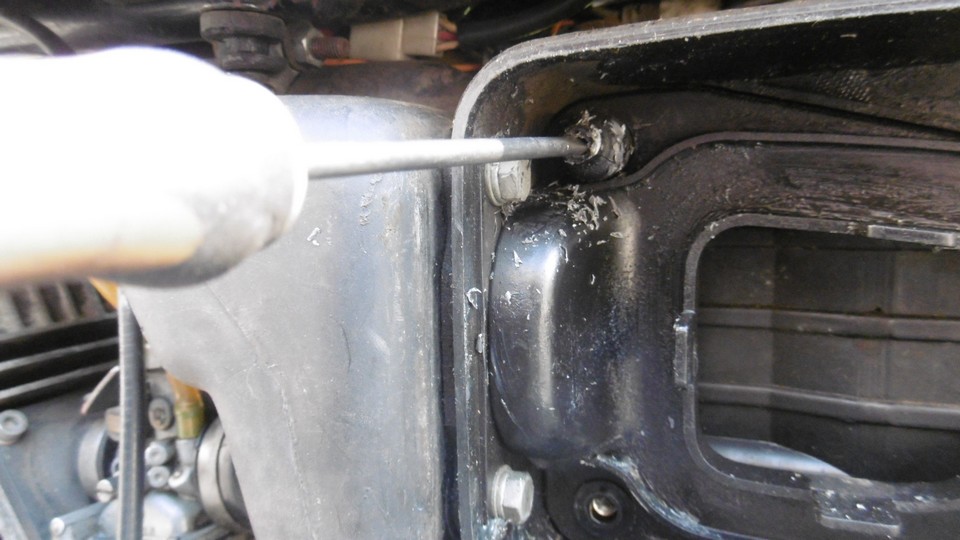

en premier j'ai percé en partie le reste de fixation au fond de la boite à air

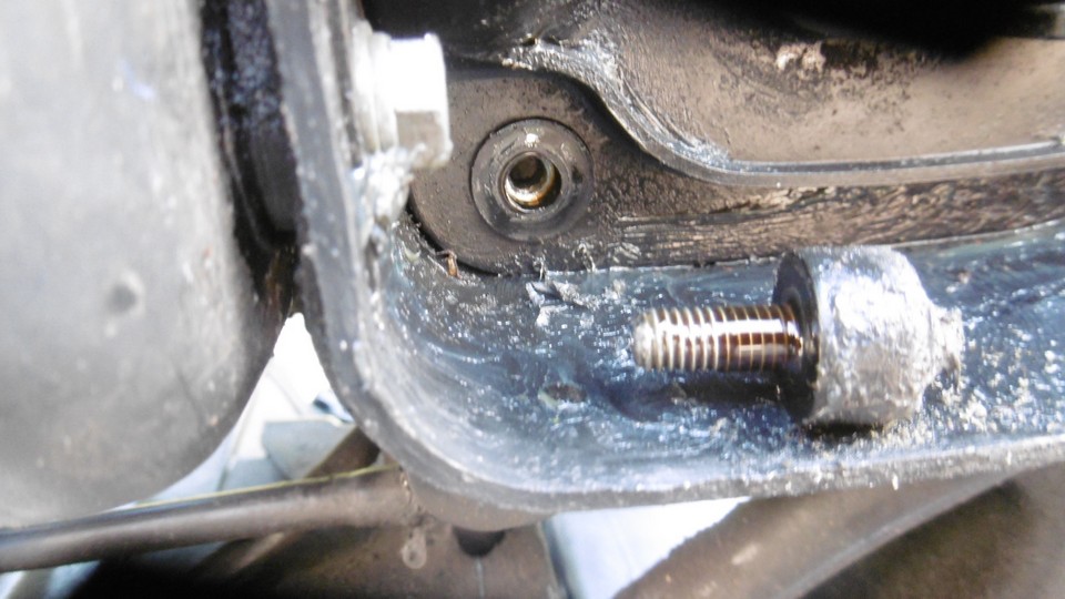

une fois débloqué j'ai planté un tournevis dans cette partie

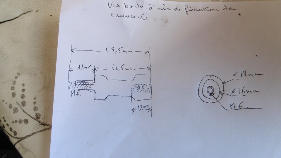

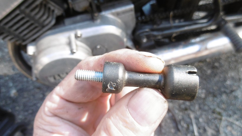

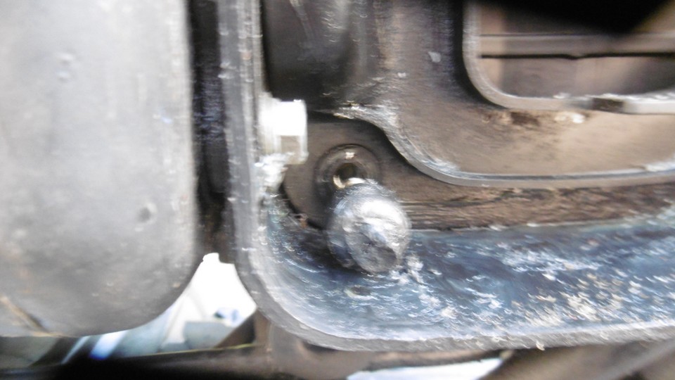

une fois enlevée , il ne reste plus qu'à y mettre une autre fixation récupérée sur une autre BaA ou mettre une vis M6 de longueur de 70mm à peu prés pour fixer le couvercle
