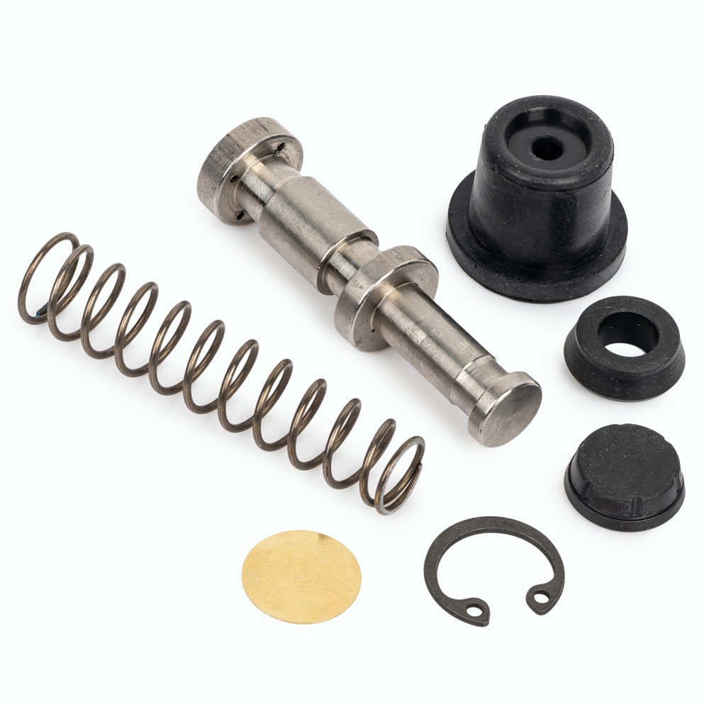

J'ai perdu la petite pastille en cuivre qui se trouve entre le piston et la pièce en caoutchouc (coupelle?) qui coiffe le ressort qui est au fond du maître cylindre.
Est ce que vous avez idée d'avec quoi je peux la remplacer?

J'essayerais avec un bout de couvercle de boite à gâteau passé au tour pour lui donner le même diamètre et surtout bien l’ébavurer
Re: Maître cylindre 1e7
C'est bien trop épais.
La pastille en question est épaisse comme une feuille de papier.
Un bout de clinquant ? :)
Appelles moi , je dois avoir !
c'est la rondelle clapet non? si j'ai bien compris
Oui c'est la rondelle clapet
En prenant un bout de tôle de 2/10 en cuivre ou alu et ensuite avec un marteau on diminue son épaisseur et on d"coupe au bon diamètre une rondelle.
Avec un tour ??? je demande à voir, cela me parait mécaniquement impossible !!
peut être que récupérer un clapet sur un vieux maitre cylindre serait le mieux
