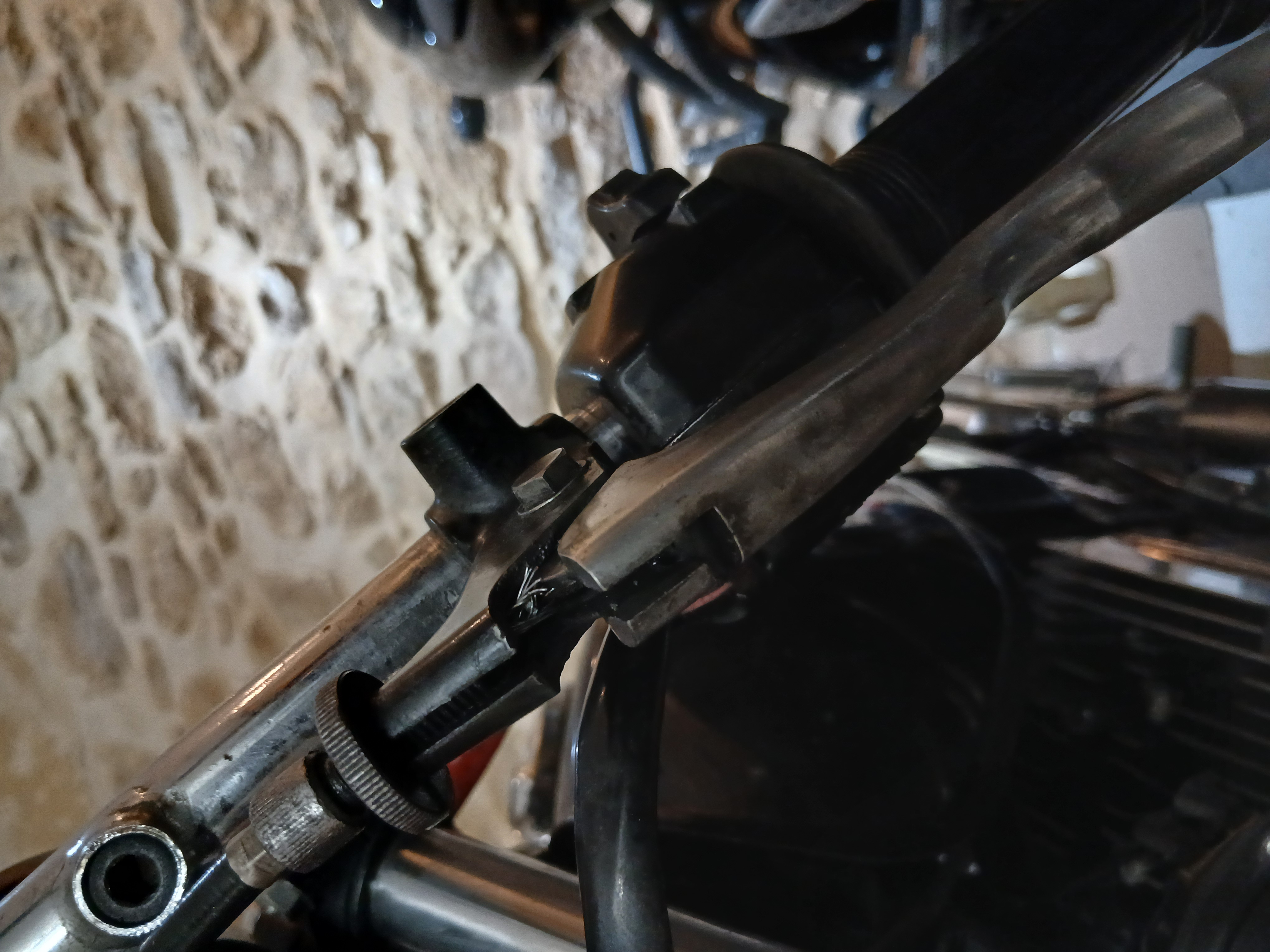

essaye quand mème en actionnant le levier , l'écrou sort un peu de son logement , et c'est là qu'il faut le coincer te forcer avec le levier , style pince étaux ( moi mes doigts suffisent, mais je ne suis pas gringalet :p )
le plus dur étant de mettre la clé à pipe si l'écrou sort assez , sinon une trés bonne clé plate d'une marque bien connue ! en mettant le carter dans un étaux , la pince étaux pour bouger le levier , si tu vas dans le bon sens , çà va venir ! pour dévisser c'est sens contraire des aiguilles du clocher !!👍

Ducoup hier soir j'ai bloqué l'écrou et tenté de desserer en tournant la patte comme tu l'as dis Jean Marc, et tadadam.....roulement de tambour.....Tadadam (encore quelques notes pour la forme)...tadadadam....
BAH ÇA MARCHE PAS, ÇA ME PÈTE LES ROUSTONS, Y'A TOUT QUI EST COINCÉ SUR CETTE SALOPERIE DE MEUUUUUUULE

pas de chance , c'est juste rare de ne pas pouvoir dévisser ce petit écrou , il n'est pas accessible mais quand mème ! et avec une petite dremel peut être que tu arriverais à bouffer l'écrou?

Ah oui pas con ça, je vais essayer avec une dremel tu as raison :i

Impeccable, plus qu'à y mettre une vis et un écrou neuf, réglage de la garde et c'est reparti pour les départs façons GP :DD

Remontage ce soir avec écrou tout neuf, ça va bien mieux. Je fini par ajuster la garde au niveau de la poignée et débraye pour essayer...
J'en entend déjà un se fendre la poire d'ici :ii
C'est dingue se qu'elle consomme comme câble d'embrayage cette meule
