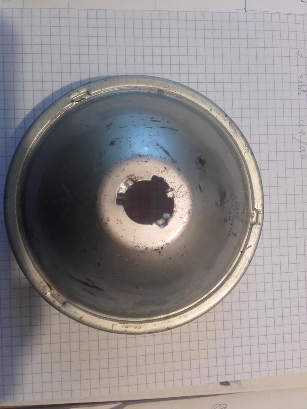

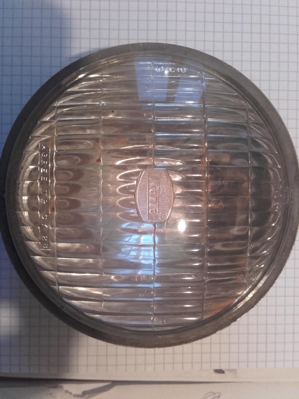

Je cherche une optique de phare pour une TY 250 modèle 434, ce qui est introuvable. En cherchant ici et là sur les forums, j'ai entendu que celle des RD50/TY50/DT50/chappy 50 (de marque Koito) monteraient dans la cuvette d'origine avec une adaptation du cerclage... Ma question est pour les possesseurs de RD50 qui seraient assez sympas pour me prendre les mesures du diamètre et de la profondeur du reflecteur pour que je puisse comparer avec l'original ?

et bien en fait c'est la vitre de mon phare qui est cassée, d'origine elle est collée au reflecteur, je voudrais être sur que l'optique (vitre+reflecteur) rentre dans la profondeur du cuvelage, et dans le cerclage d'origine. Le plus important c'est surtout le diametre du reflecteur, car si au pire il est trop profond, je peux toujours tenter de décoller la vitre pour la coller sur le mien.

Diamètre du réflecteur: 127 mm
Hauteur vitre + réflecteur sans la douille: 73 mm
