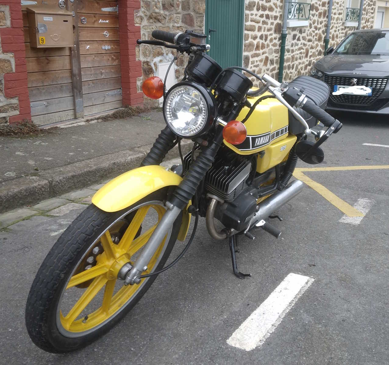

Après l'achat d'un allumage électronique dont la bobine chinetoque a tenu 200 bornes (chez DEV moto, à éviter...), j'ai rebranché mes bobines d'origine en bon cuivre Jap 80's indestructibles et ça envoie du bois!  Kit chaîne en 14/38 d'après des conseils sur le forum. Je m'éclate désormais sur cette brêle! J'ai fait une autre concession au modernisme, un phare avec une ampoule H4 à leds, histoire d'y voir une peu le matin pour aller bosser...

Une ampoule led H4 sur la bécannerie, ça vaut 18€. Avant, l'ampoule H4 classique pompait 55W. Là en led c'est 7.5 W. Ma première sortie en H4 classique m'a vidé ma batterie en 50 bornes. Maintenant je ne m'inquiète plus de rien... et j"y vois aussi bien, voire mieux. C'est une ampoule Shaft, mais il y en a des plus chères, peut-être plus puissantes. Pour mon investissement, c'est bien mieux que les ampules jaunes du phare d'origine! J'ai juste investi 30€ dans un phare adaptable à la casse du coin.. Avec en plus des rappels de clignos led intégrés autour de l'ampoule de phare.
