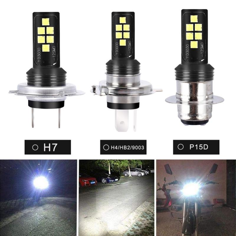

J’ai essayé ça

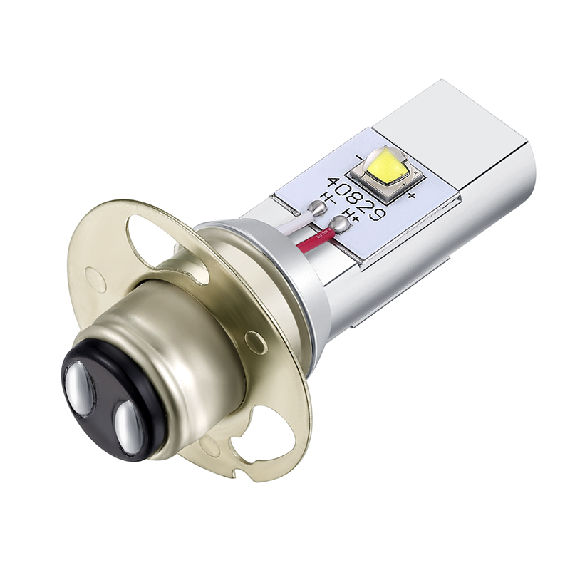

Et ça
Ça ne chauffe pas mais c’est très moyen niveau éclairage (pas mieux que l’origine). On gagne juste sur la consommation.
