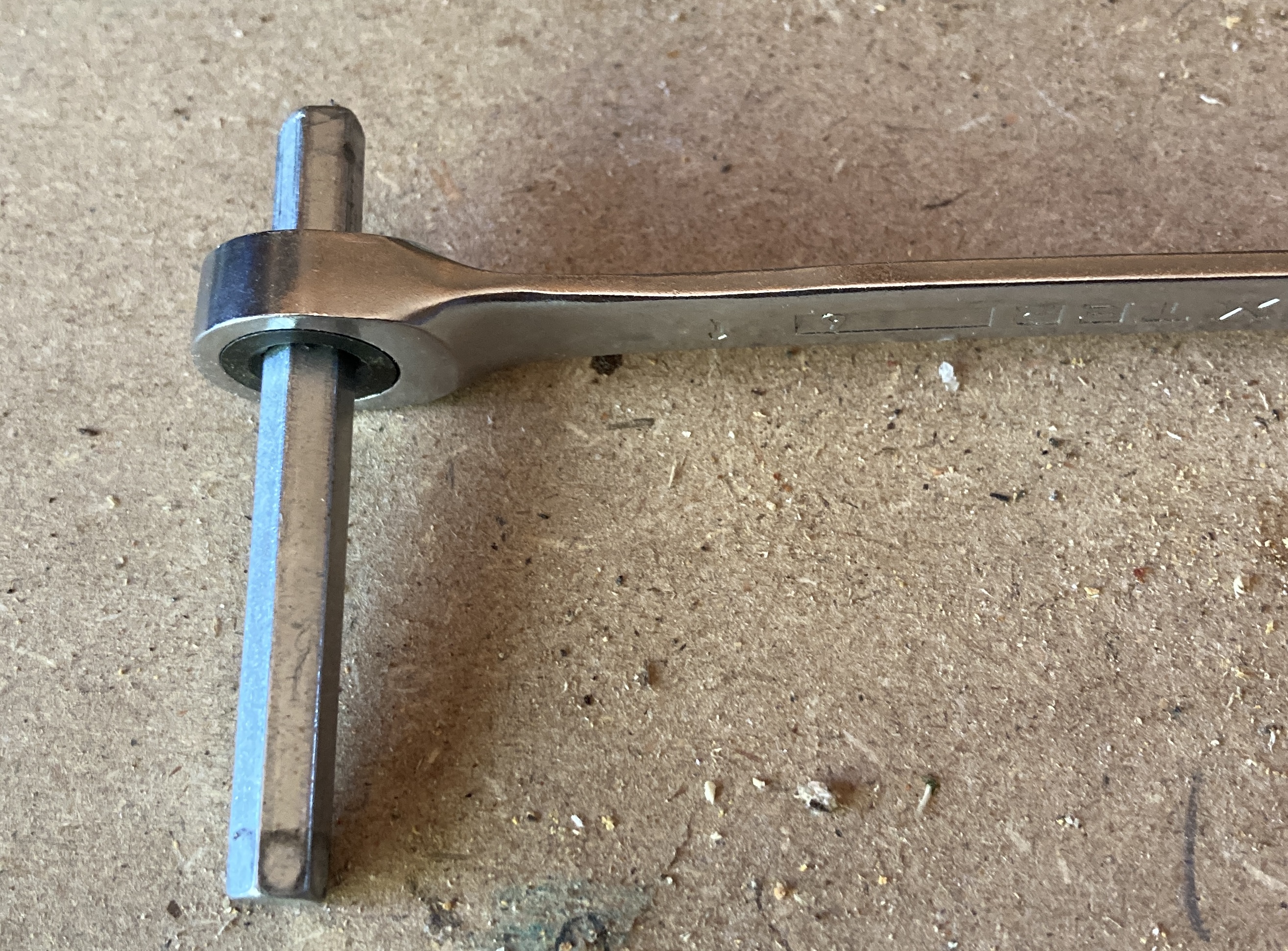

Astuce a 2 balles
Si vous en avez bien bavé pour devisser/revisser les vis intérieures des carbus
Tout le monde la connaît mais on sait jamais un bleu….e peut passer par là

Faut être patient en effet : 15 mn pour les 8 vis…
je m’étais acheté un mini cliquet Facom à 40 euros.

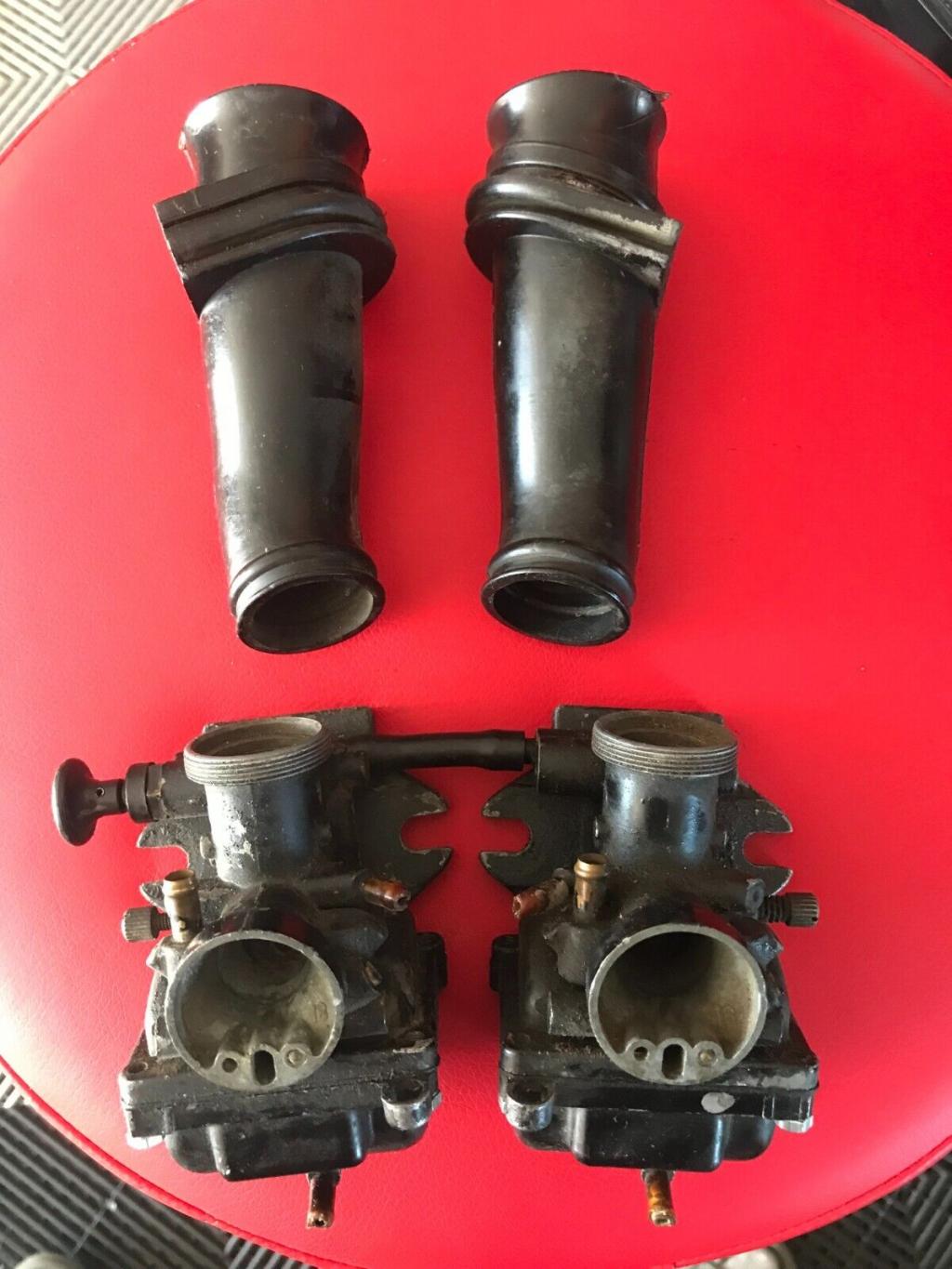

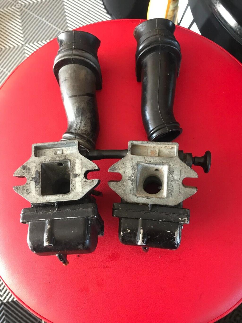

Oui ce sont les deux vis chc de 8 côté intérieur cachées derrière la durite de starter, les durites d’essence et plus ou moins coincées par les manchons caoutchouc et les câbles d’accélérateur
Je parle pour les rd-as3 les rdx je sais pas
Le mouton est un animal à poil laineux
Re: Astuce a 2 balles
C'est la qu'une photo serait la bien venue :)
oui c'est bien les AS3 er RD
les rdx ont les carbus juste emboités sur une pipe en caoutchouc
je vais vois à trouver une image
