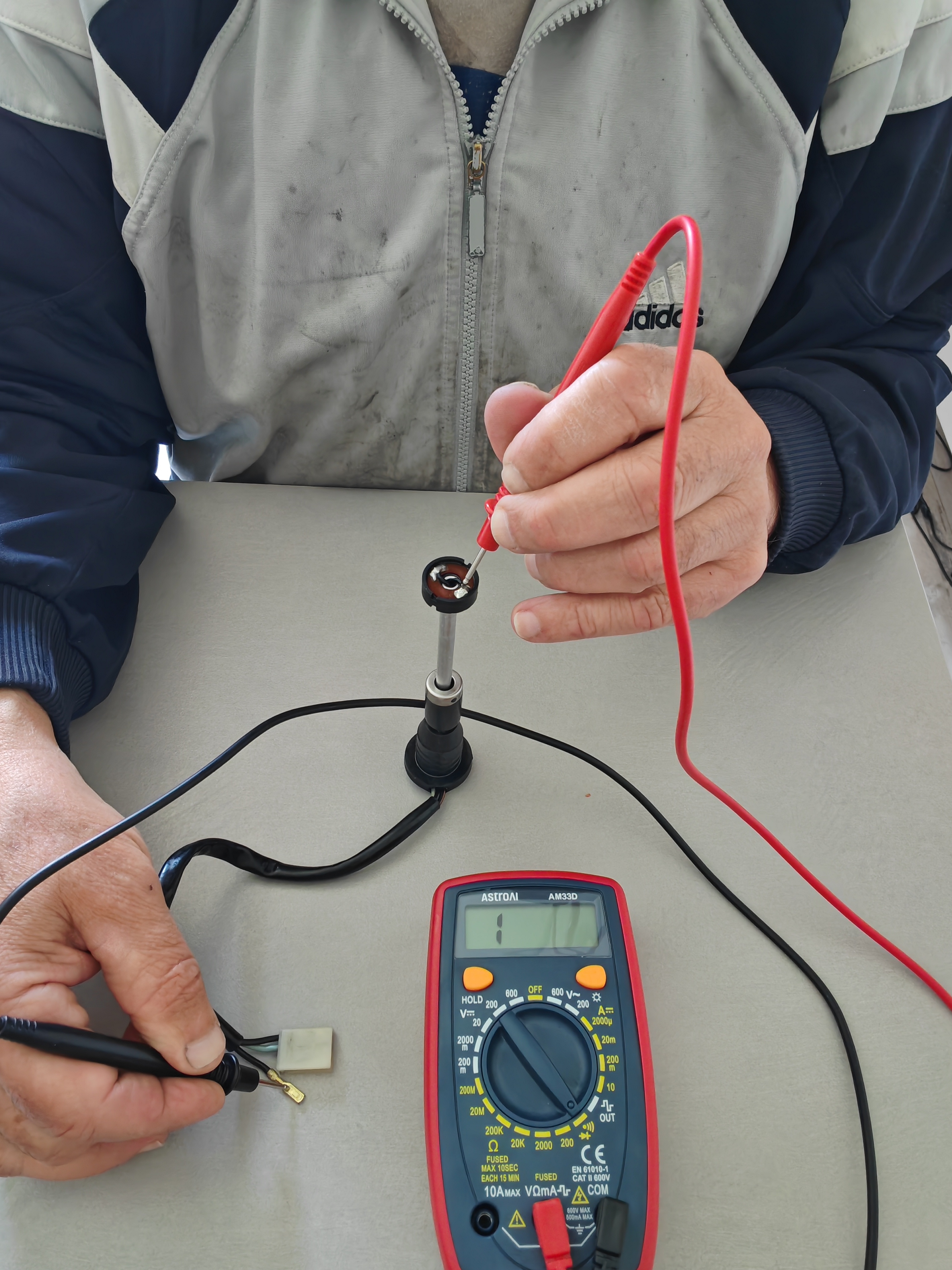

A l'aide d'un multimètre, j'ai vérifié le circuit complet du fil commun de masse de couleur marron depuis l'ampoule de témoin d'huile du compteur de vitesse. Ce fil relie le coupe circuit, le relais de suppression des clignos, la cellule clignotante, le contacteur de feu stop AR, le contacteur à clé, le compte-tours et le Klaxon. Aucun problème de ce côté-là que ce soit pour le fil marron de masse commun à tous ces accessoires ou les broches auxquelles il est connecté.
En revanche, lorsque je teste au multimètre (position ohm) le fils noir (masse) de la sonde d'huile entre la fiche au niveau de la broche et les points de soudure en fin de sonde, il apparaît à l'affichage que le courant ne circule pas. J'en déduis donc que Le fil noir de masse serait défectueux entre ces 2 pôles. (voir photo ci-dessous).
Selon vous, le problème de non-allumage de la lampe témoin de niveau d'huile au niveau du compteur de vitesse viendrait-il de là ?
Compte tenu que les fils de la sonde sont scellés dans du caoutchouc, est-ce réparable? Je n'ose pas trifouiller de peur d'aggraver la situation.
L'un d'entre vous aurait-il une sonde à me vendre? Pour info, je ferai un passage ce samedi matin au circuit Carole à l'occasion du Iron Motors.

Re: La lampe de témoin d'huile ne s'allume pas - 125 rdx 2R6
Tu viens avec ton RDX à Carole?
J'ai du mal a croire que le fil soit coupé dans la sonde, comme c'est noyé dans de la résine, il n'y a pas de contrainte mécanique qui pourrait avoir détérioré le fil. De plus il y a deux circuits (deux inters) qui commande l'allumage de la lampe, le premier inter est dans la sonde, l'autre c'est via le contact de point mort. Je ne pense pas que les deux sont HS. Pour moi c'est forcément dans la partie commune du circuit qu'il y a problème. T'es certain que tu fais bien tes mesures ? il se passe quoi quand tu mets le fil vert de la cosse femelle à la masse ?

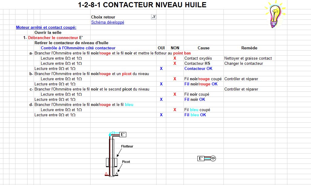

Tiens si ça peut t'aider o|
Test contacteur huile.jpg (140.76 Kio) Consulté 92 fois
Oui, vasovoir, il me semble avoir fait correctement les mesures selon mon niveau de connaissance assez limité dans ce domaine.
Sinon, contact mis et moteur éteint, il ne se passe rien lorsque je mets la cosse femelle du fil vert à la masse.
Merci Fifi45,
A l'aide d'un multimètre en position ohm sonore et 200, j'ai effectué toutes les mesures indiquées sur le tuto, il ne se passe absolument rien pour toutes les mesures.
