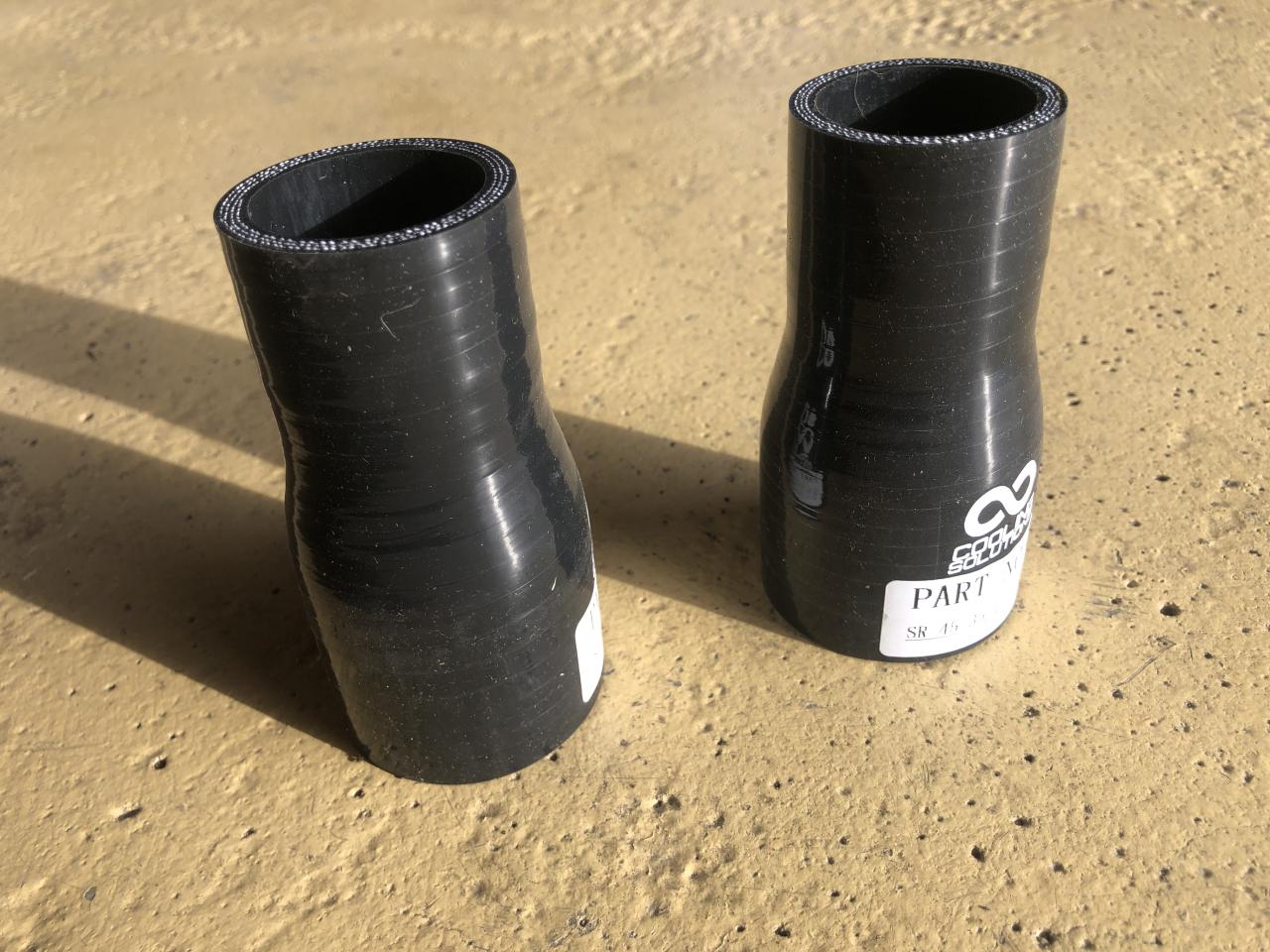

Ma 1E7 ayant des manchons entre carbus et boite à air plutôt "artisanal" je me suis mis quête de manchons, mais vu les prix, ... :0 j'ai décidé de mettre un coup de canif dans la sacro sainte origine .
Un démon a sûrement déjà eu l'idée mais pour les nouveaux à budget limités, voici la combine:
J'ai acheté pour environ 20 balles, 2 durites silicone de 10cms de longueur chacune avec des diamètres d'entrée et de sortie différents: 35mm d'un côté et 45 mm de l'autre.
En les raccourcissant à la bonne longueur, ça monte pile poil . voilà voilà. :i

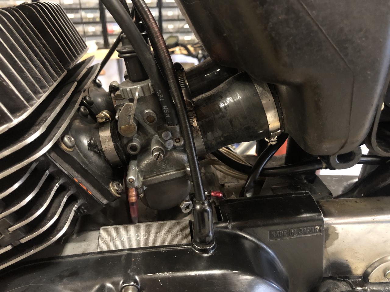

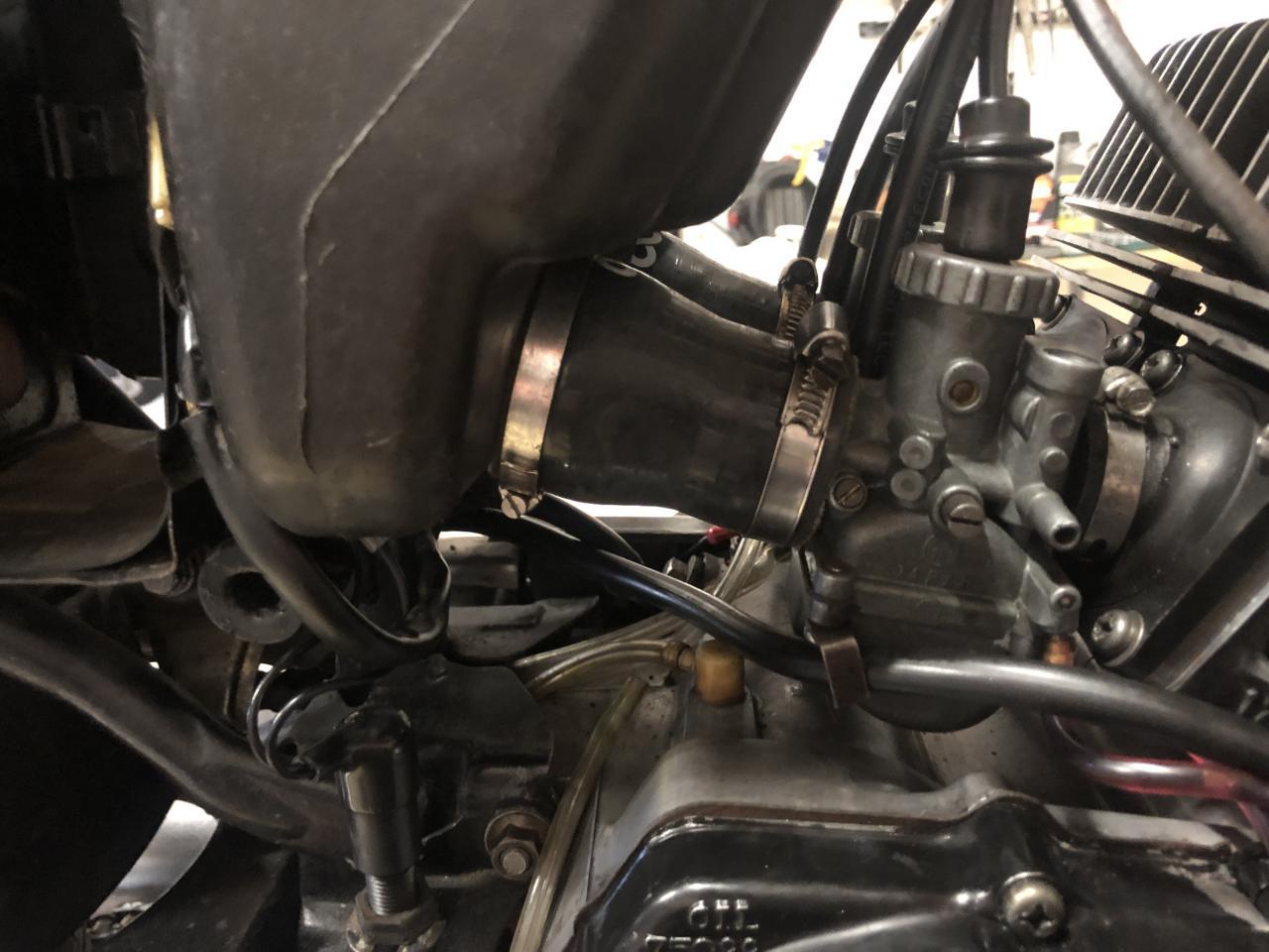

J'vais essayé de poster des photos mais j'ai un nouvel ordi de récup et je galère un peu. o|
En fait, le décalage entre sortie de boite à air et entrée carbu est assez minime donc pas eu besoin de couper de travers, c'est "absorbé" par la souplesse du silicone, j'ai volontairement laissé un petit mm de plus, ça plaque bien le carbu sur les pipes. Un peu plus galère à monter cependant.
Pour ce qui est de la résistance du matériau aux hydrocarbures , pas de soucis, ce sont des durites de refroidissement pour voiture prévues pour un environnement agressif. On peut faire couler de l'essence dessus ou de l'huile chaude sans soucis.
RDX 3.jpeg (167.49 Kio) Consulté 91 fois
RDX 2.jpeg (154.77 Kio) Consulté 91 fois
RDX 1.jpeg (116.74 Kio) Consulté 91 fois
