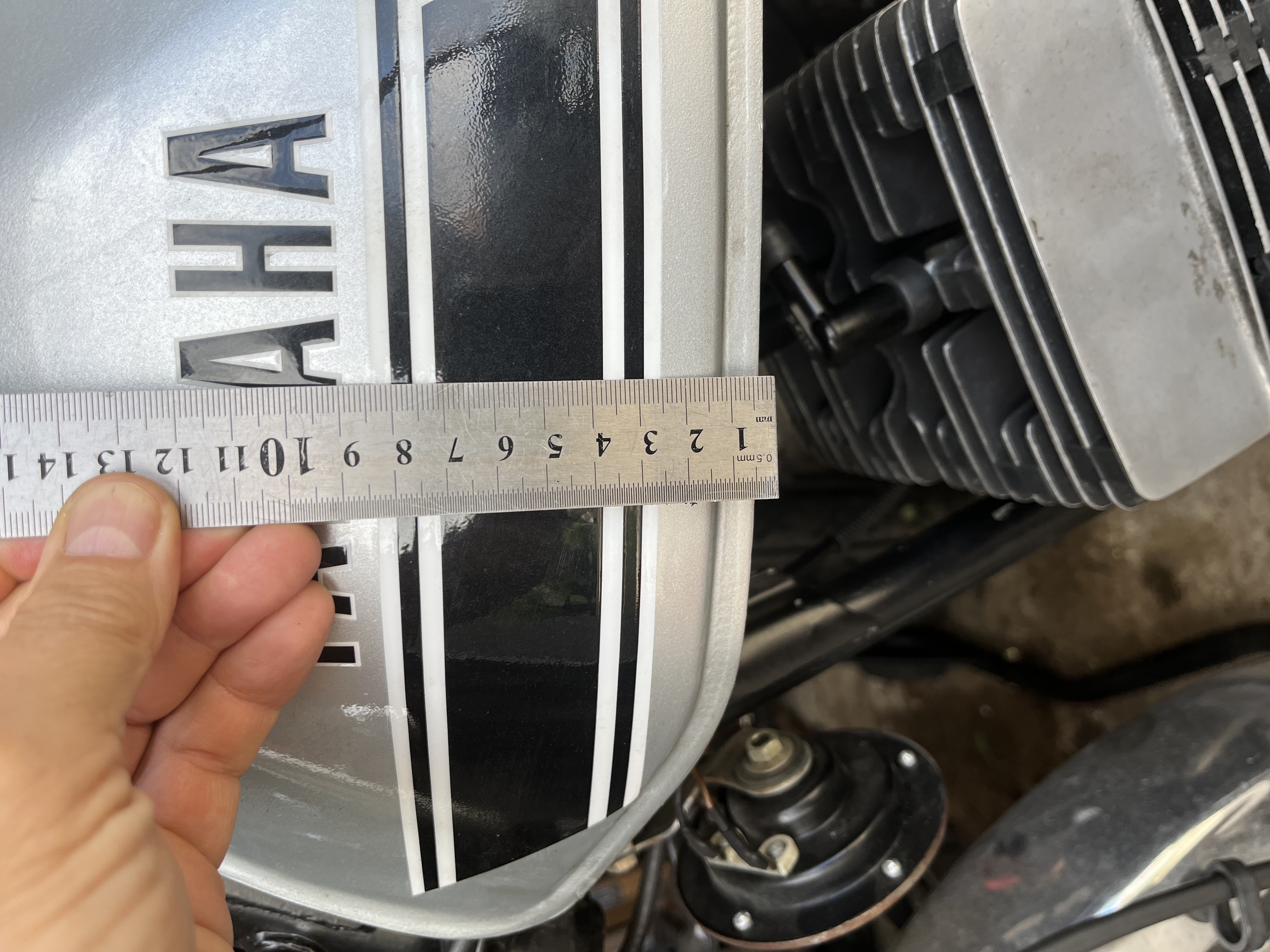

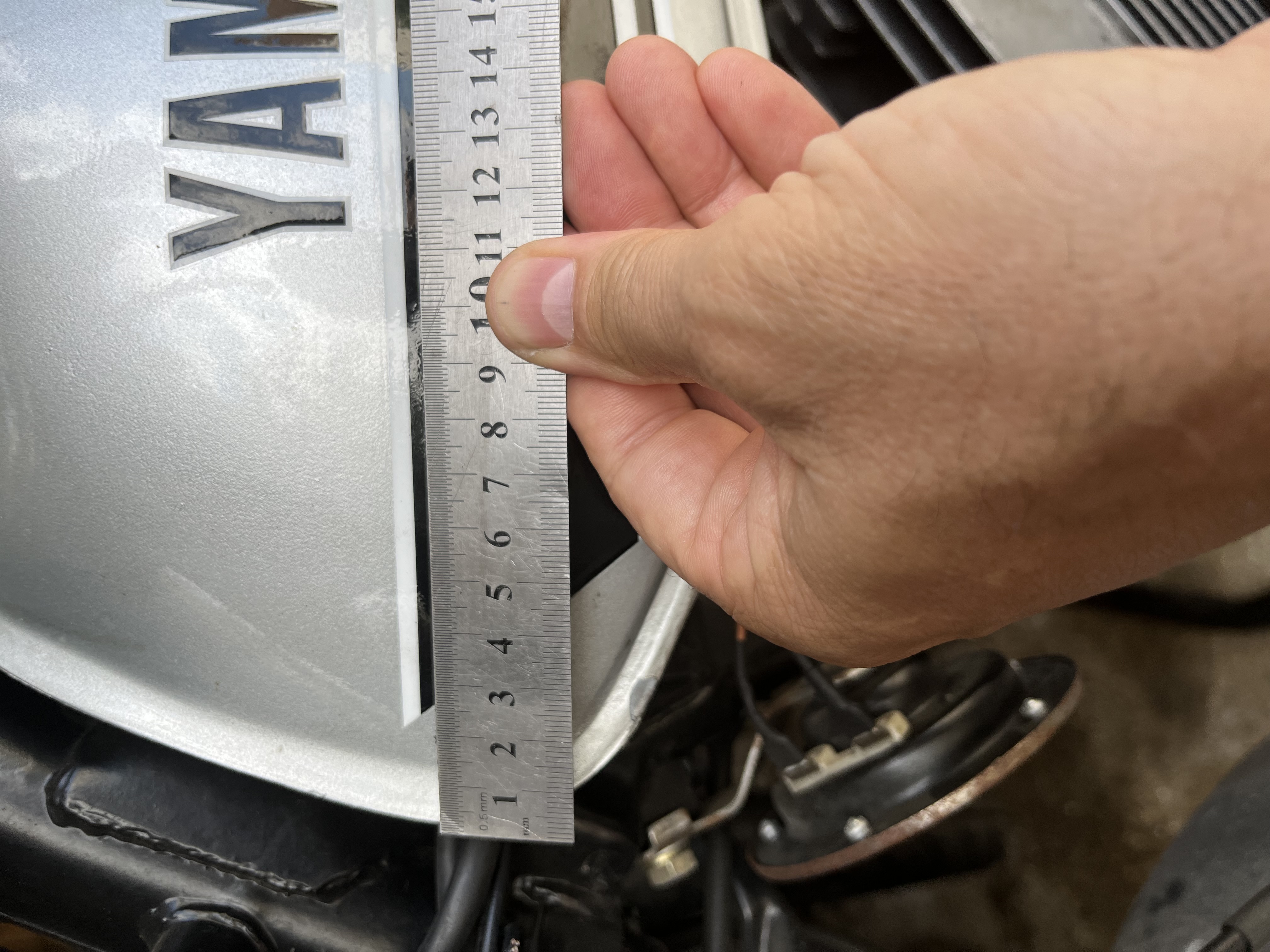

Aujourd'hui j'ai fais la peinture de ma RDX, je vais poser les stickers avant de vernir. Est-ce que quelqu'un sait si il y a des cotes pour la pose des stickers pour bien les positionner .
Je sais que ça existe pour certaines motos dans des manuels de restauration genre Ian Falloon avec les Ducati à couple conique.
Re: Peinture/stickers/vernis
j'ai vomi.... \i/ \i/ \i/
Je ne sais pas si les cotes sont répertoriées quelque part. Il faudrait déjà que tu dises de quelle déco (quelle année) tu parles, il y a bien un gars ici avec a la même qui pourra prendre les mesures
1E7 77. (gardes boue chromés). En fait, il n'y a pas trop de difficultés en se basant sur des photos de catalogue. ça doit être jouable .
