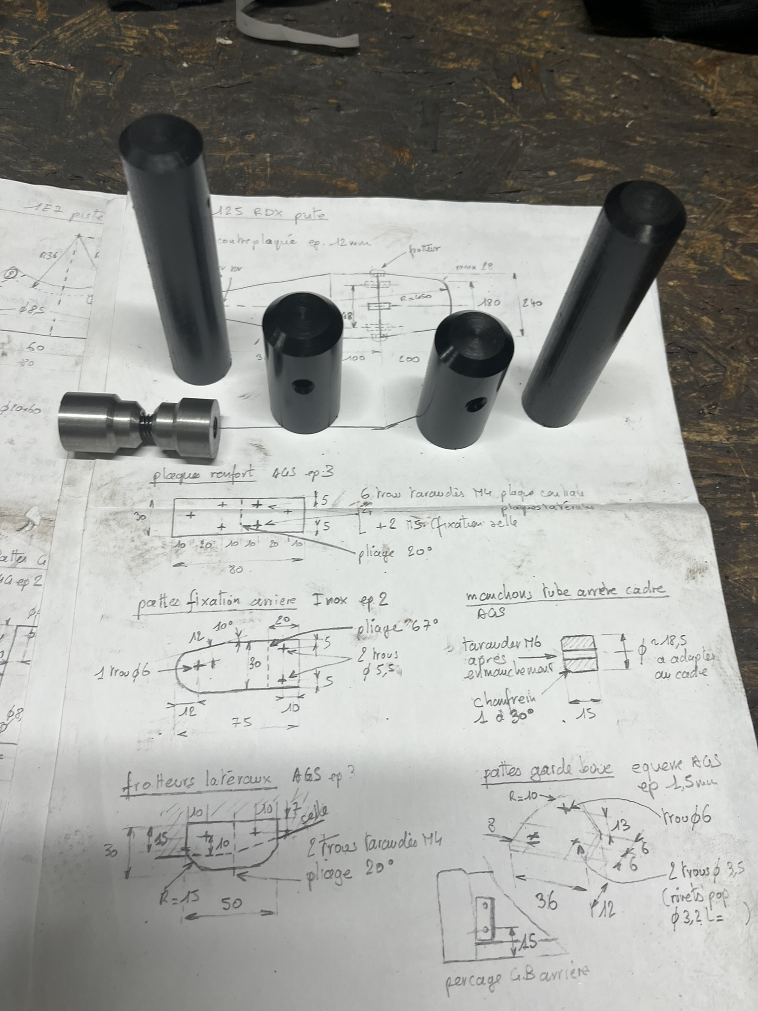

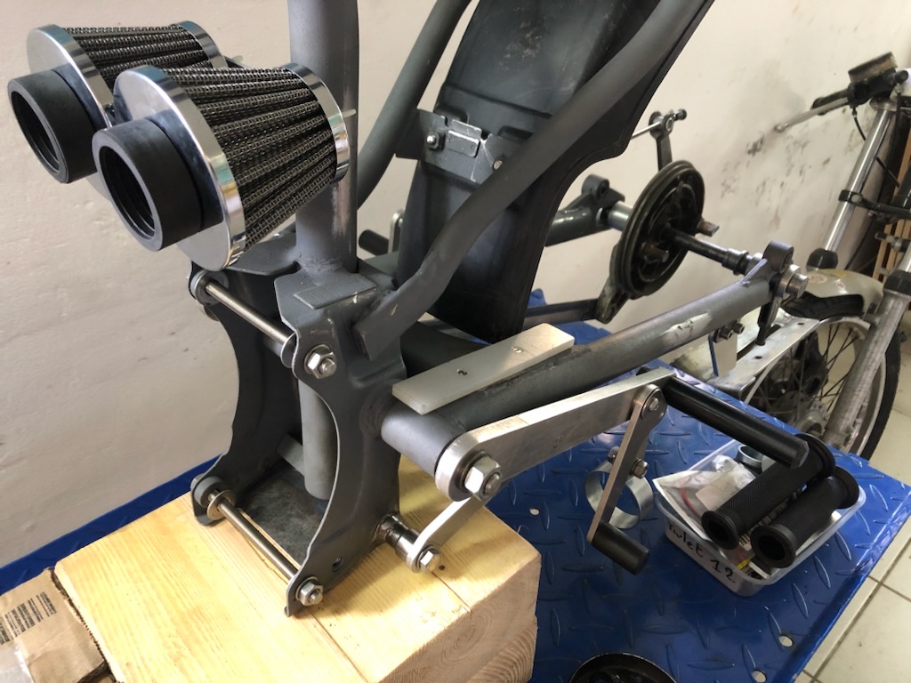

Il me restait un peu de matière, j'ai pu faire les tourillons qui se soude sur le carré du cadre pour supporter les haubans de platine pour les repose pieds. et aussi de l'ABS pour les butées qui remplacent les écrous d'amortisseurs et les repose pieds
Re: RDX Piste 013
👍 j'avoue que j'ai du mal à voir la destination des pièces ?? pourtant je comprends bien mais je ne visualise pas , une phot viendra sans doute m'aider 👍😁
Re: RDX Piste 013
Oui ce sera plus clair quand elles seront en place.

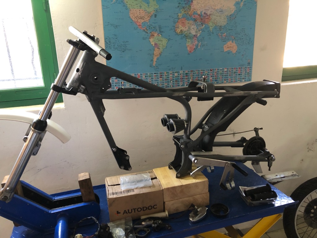

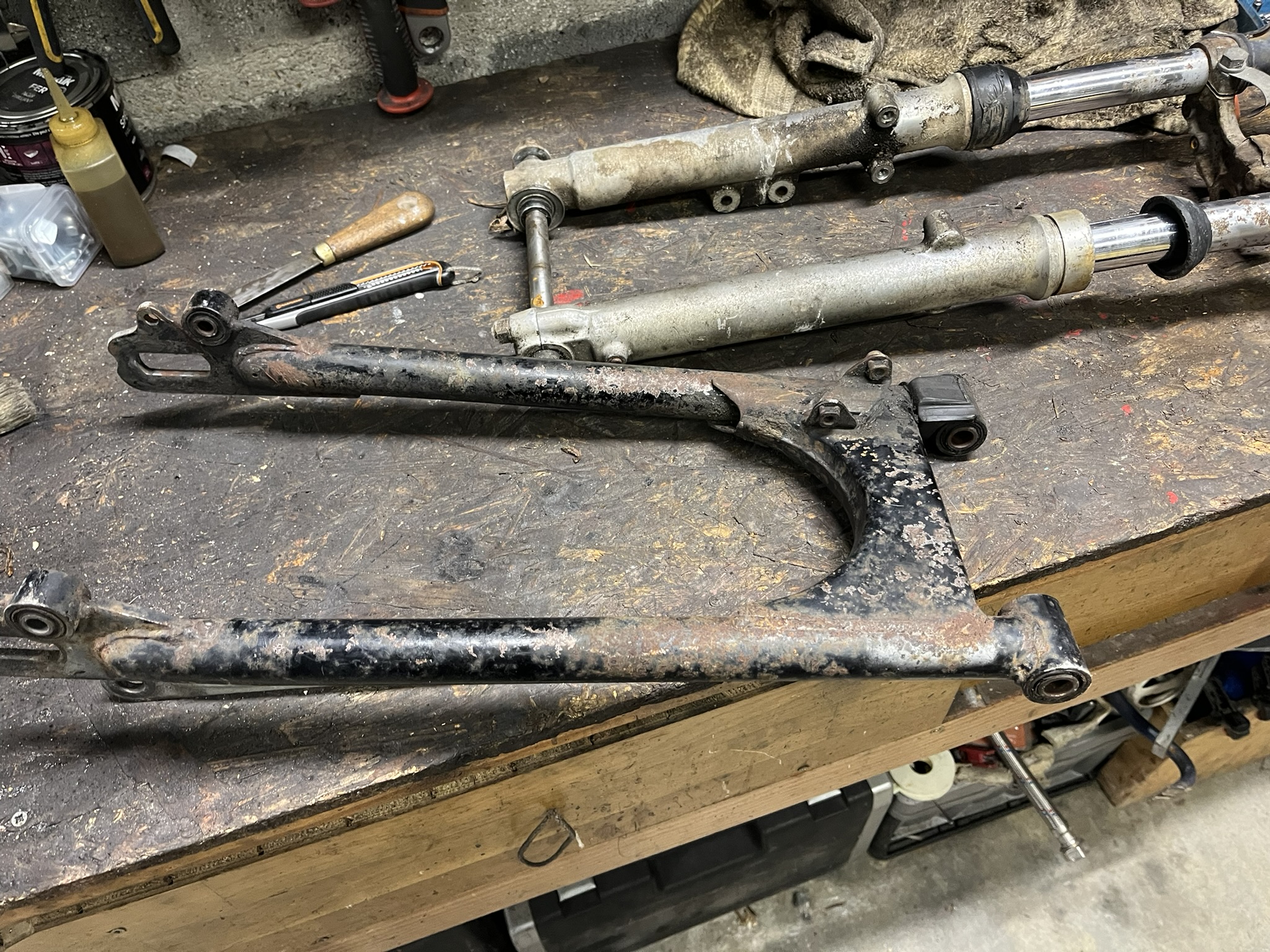

J'ai fait le bras oscillant et la fourche.
Les pièces de départ
Re: RDX Piste 013

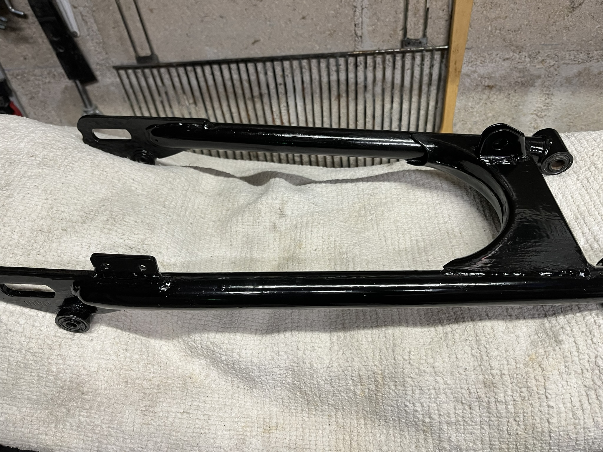

Le travail sur le bras oscillant est assez simple - Il faut juste supprimer les supports de protège chaîne à l'avant et a coté du support d'amortisseur gauche. Puis il faut souder une plaque de 4mm que l'on voit au premier plan à gauche pour fixer l'aileron de requin. Avec le froid qu'il fait dans le garage la peinture n'a pas bien tirée mais ça ira bien.

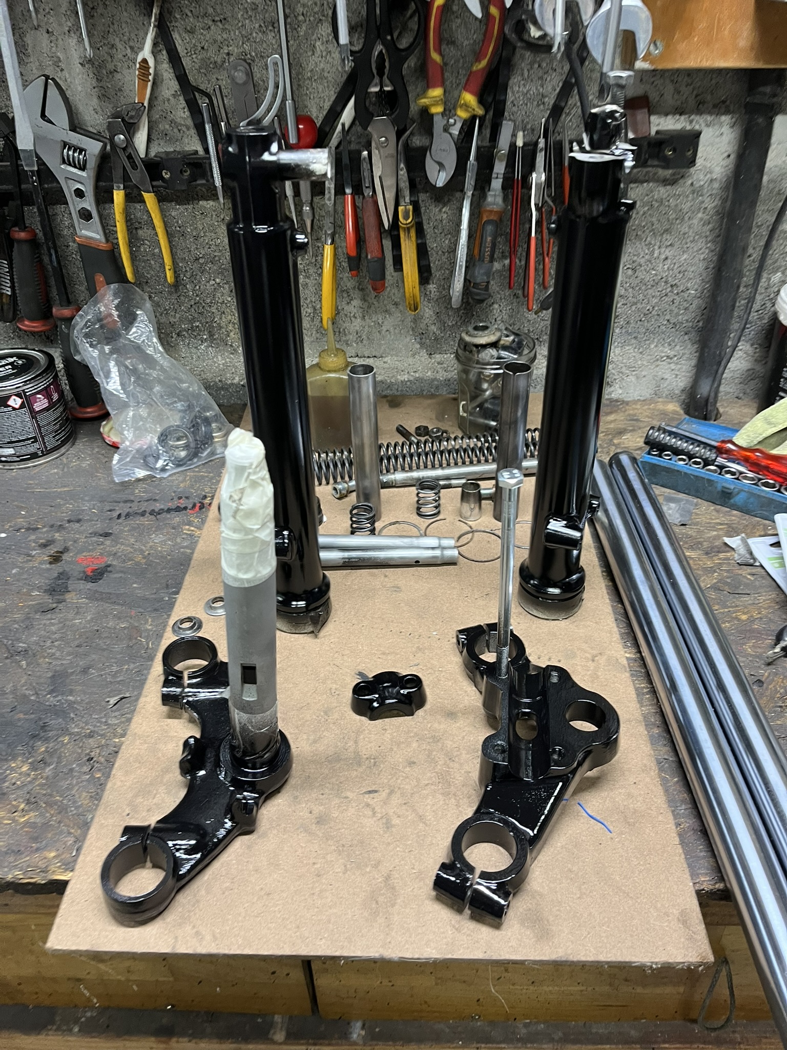

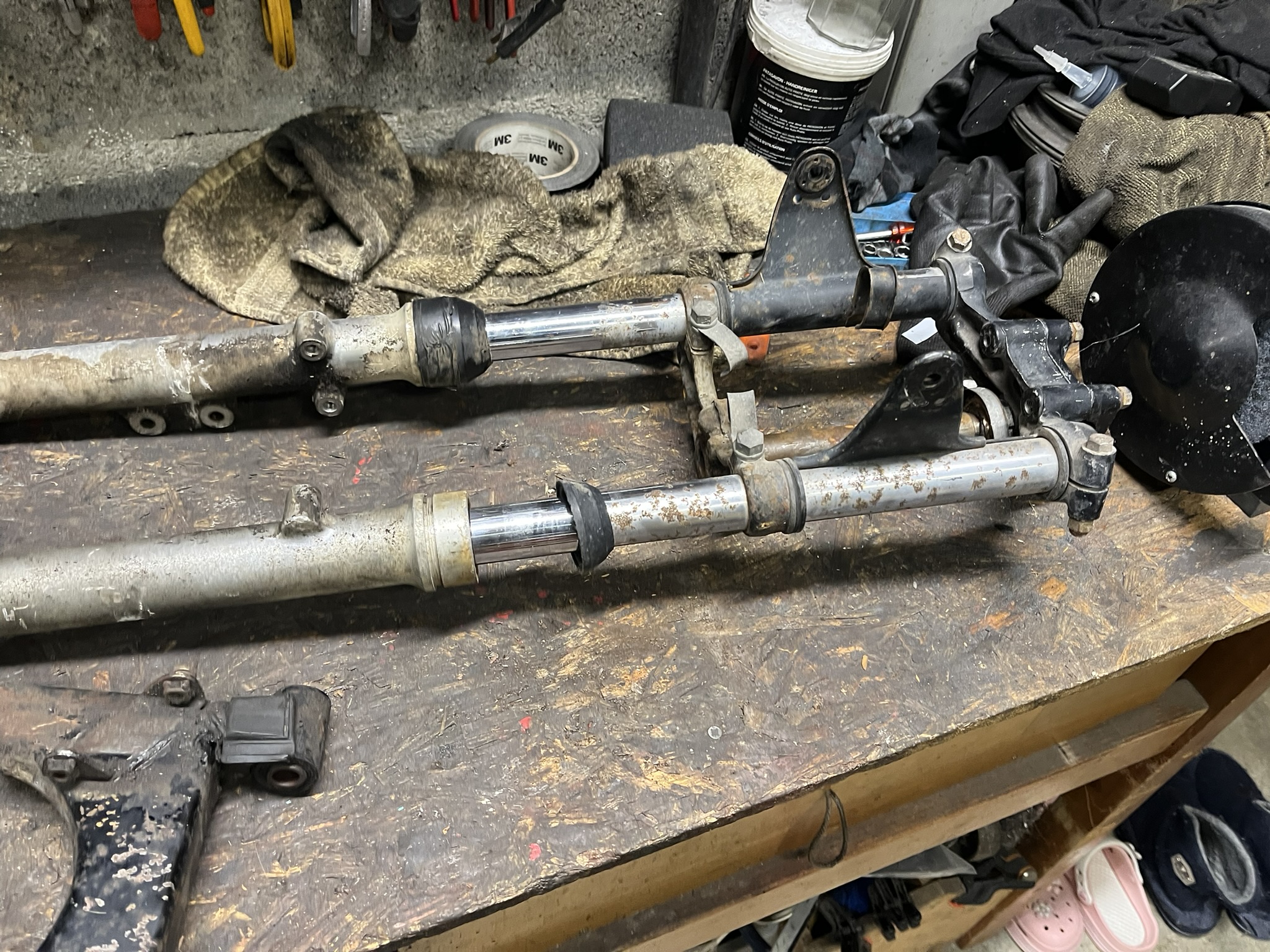

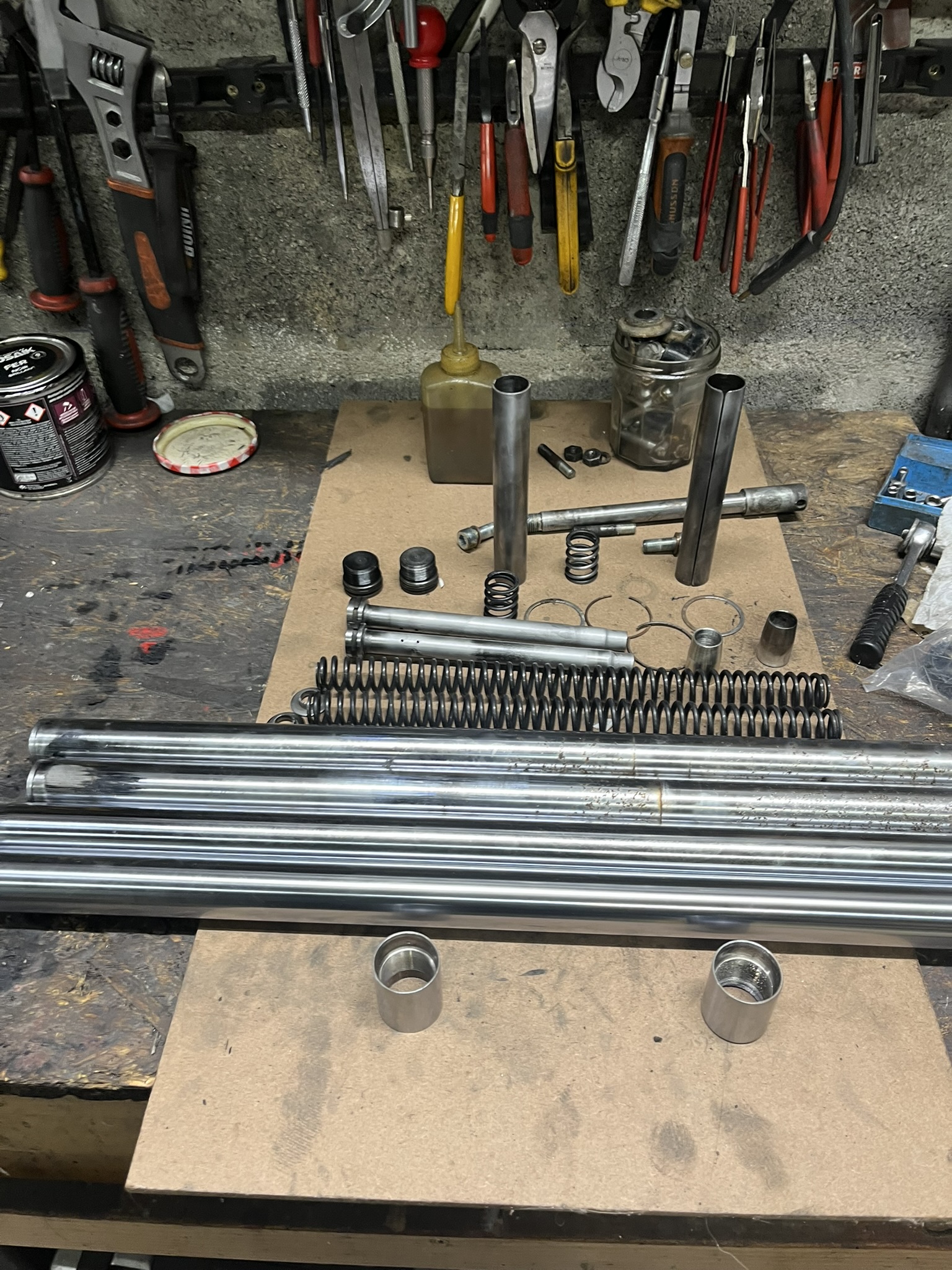

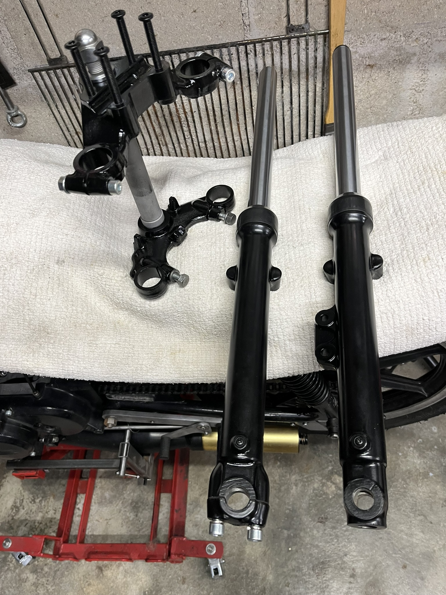

Pour la fourche ça a été un peu plus difficile, les tubes de fourche de YBR que j'ai reçu n'ont pas les même dimensions que ceux qui me sont habituellement livré, l'alésage de passage de la buté en alu au fond du fourreau et celui de la rondelle qui limite le passage d'huile sont 1 mm plus petit, il a fallut que je refasse les butées et que je reprenne les pipes.
La fourche en pièces avec les anciens tubes et les nouveaux qui ont été raccourci de 40 mm au niveau des bouchons
Fourreaux et T de fourche repeints avec de la peinture pour jantes et étrier de frein.
Résultat final
