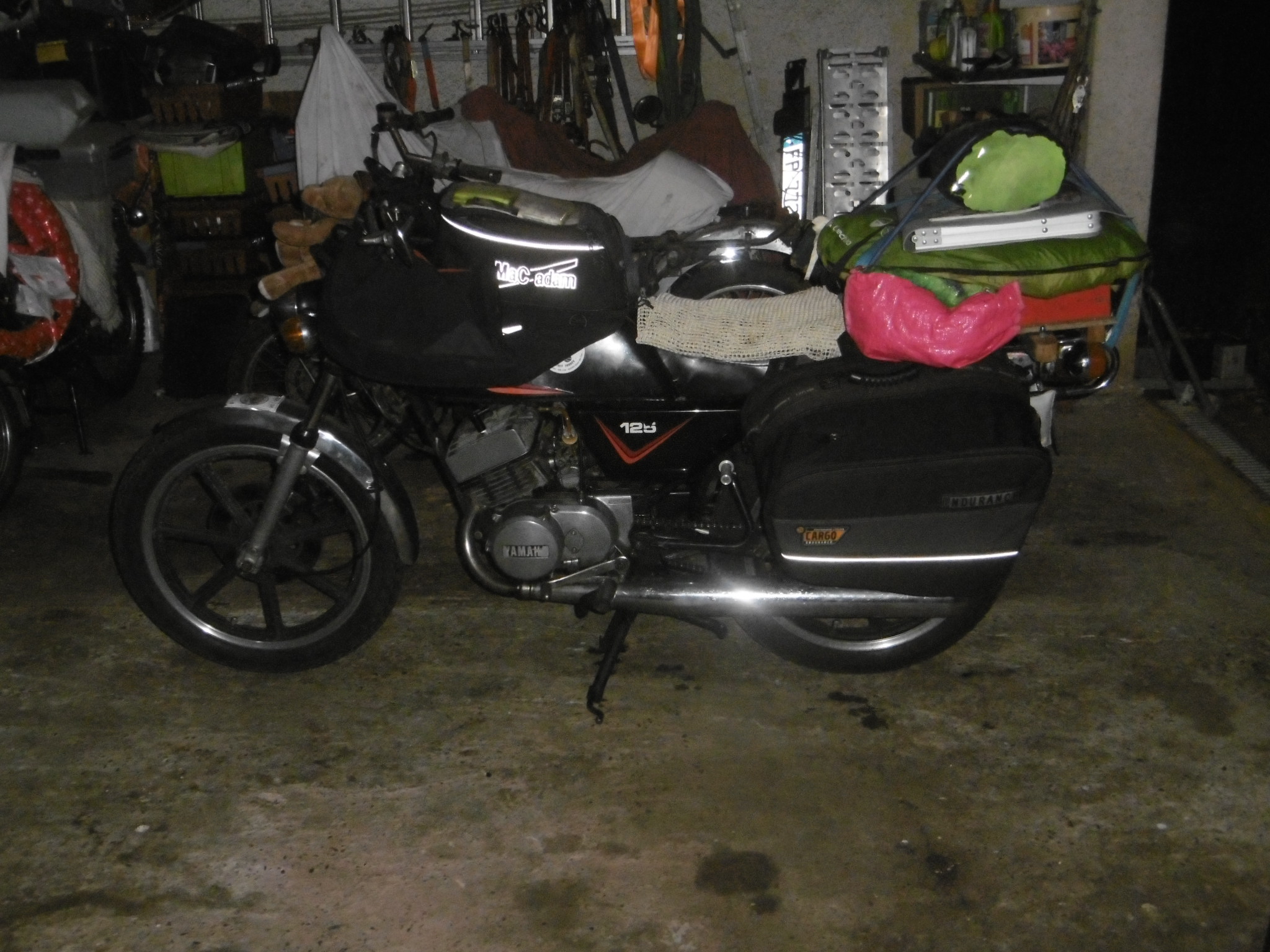

Et cette année j'y repars avec ma fidèle Landaise , bon cette semaine j'ai voulu vérifier que tout allait bien , donc quelques aller retour par devant chez moi , RAS tout baigne !
Allez la semaine passe et hier je vais faire le plein !!! patatrac , miss ne tourne que sur un cylindre au retour !!!!
changement de bougie : niet
trois fois changement de bougie : niet
vérification des connections HT : niet
démontage carbu et nettoyage : niet
je reste calme , mais quand mème , il commence à faire bien sombre dans mon préau , je vais pour soulever l'antipatate , et en passant mon tournevis contre la bakélite , je vois des étincelles , comme une flamme orange !!!
bigre je n'avais jamais remarquer ce phénomène !!
changement de l'antipatate ; ouai 👍👍 çà pète !!!
aller hop aujourd'hui j'ai chargé , j'espère que tout ira bien
je vous met une photo de la Landaise prête !!
