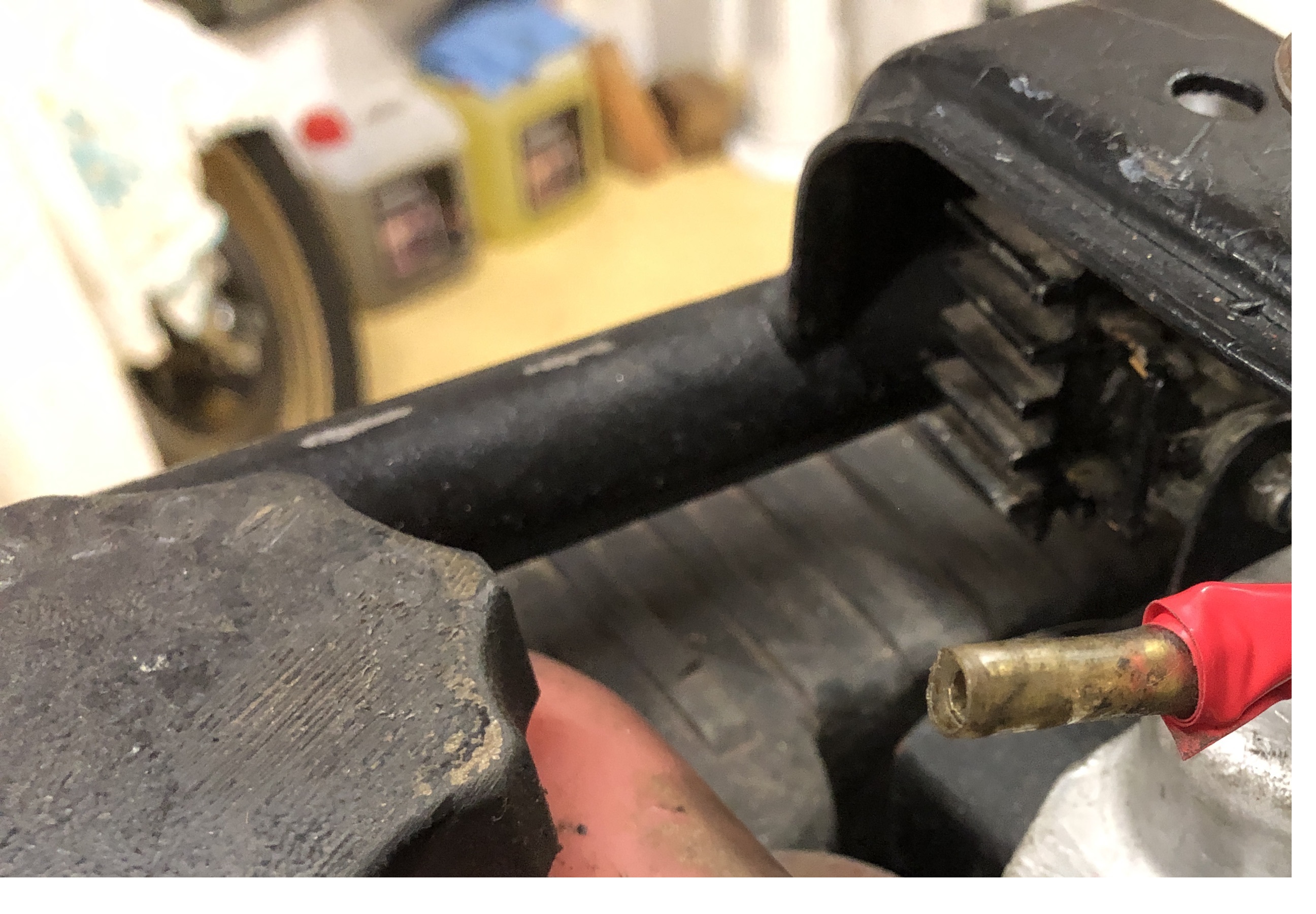

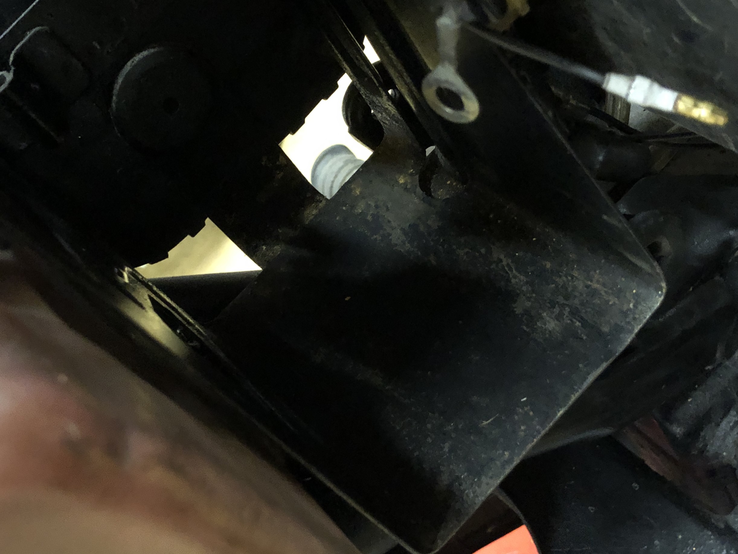

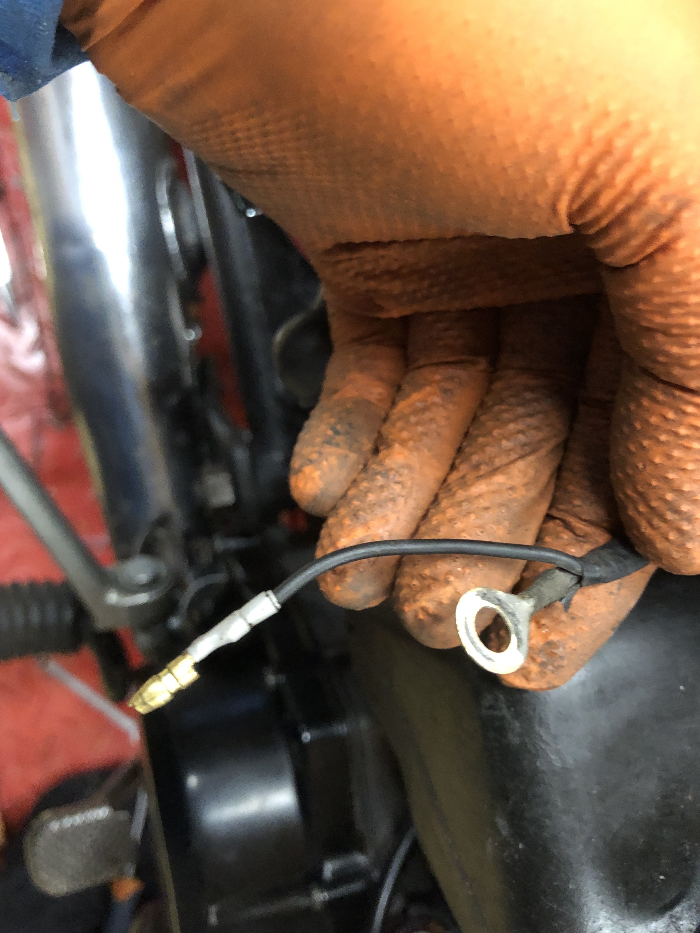

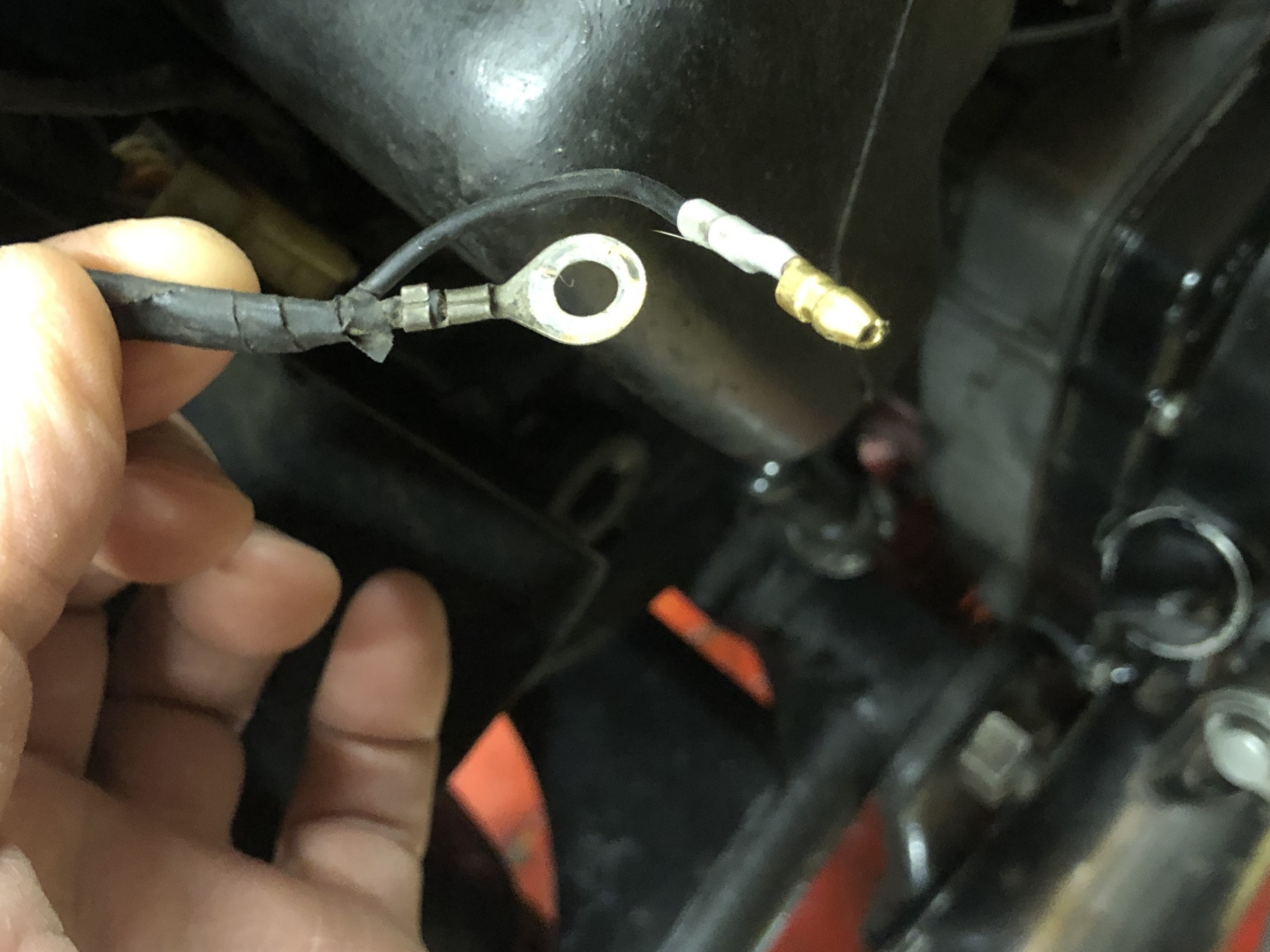

Non, il n'est pas dans le phare, il est au niveau de la batterie?
Je pense que la cosse "oeillet" est le moins de batterie . Pas très loin il y a une cosse ronde rouge, je pense que c'est le + de la batterie (d'ailleurs faut-il que j'intercale un fusible de 20A ? entre + et cette cosse) ... et il y a cette fiche mâle noire :roll: je pensais à une masse générale car pratiquement rien ne fonctionne ?!! :cry:

ha oui je vois mieux , normalement tu dois avoir un fil noir qui vient de la batterie et qui se connecte à ta fiche male noire , celle avec un oeillet serait pour moi celle qui se fixe au cadre
la rouge au dessus est celle qui vient de la batterie et où normalement il y a le porte fusible
