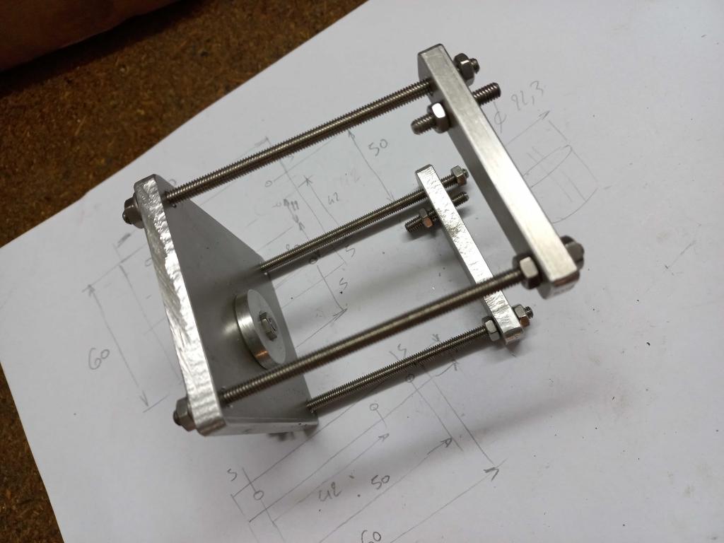

Un outil pour redresser le plan de joint de cuve du corps de carbu qui est toujours plus ou moins en banane.

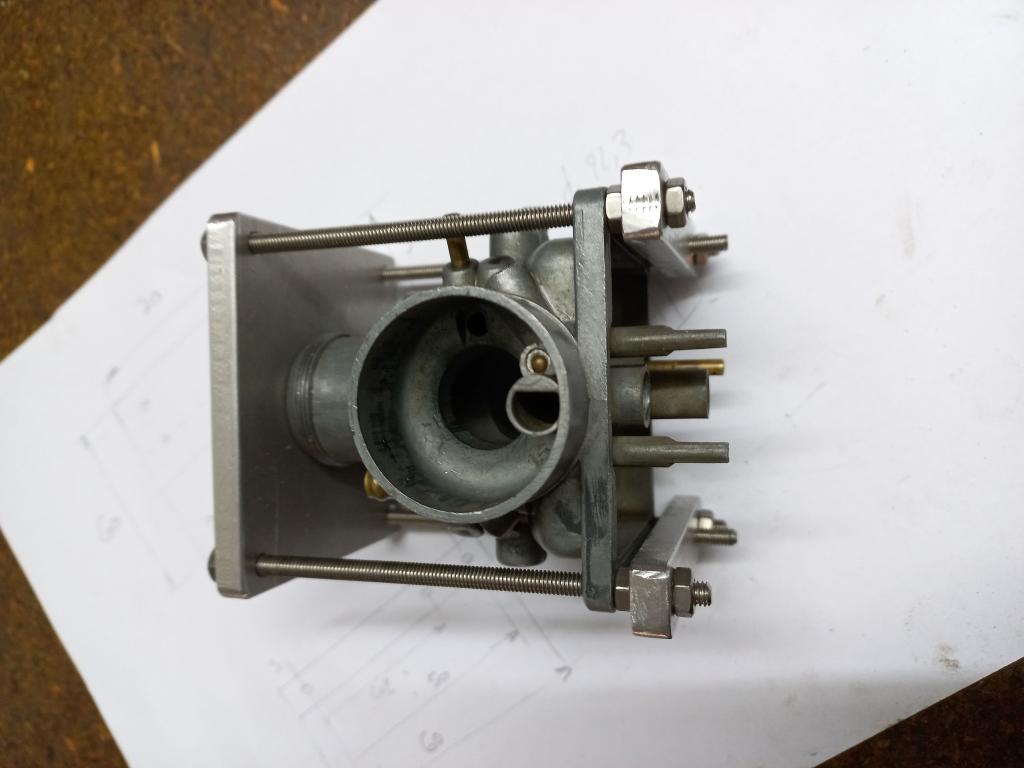

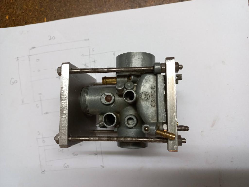

j'en ai redressé un et va savoir viens de redresser les 2 de son projet piste en tournant les écrous.
La plaque à un centreur et appui bien à plat sur le logement du boisseau qui va jusqu'en bas de la cuve sans rupture de matière (hormis le trou de 18mm...) donc très rigide en compression.
La partie avant est plus raide et moins facile à redresser.

Yep les deux miens sont revenus à leurs places sans souci et sans chauffer (ni au décapeur ni au bain-marie)
L'outil permet de bien contrôler l'effort appliqué sur le plan de joint. C'est bien mieux que la méthode décapeur + coups de marteau.
