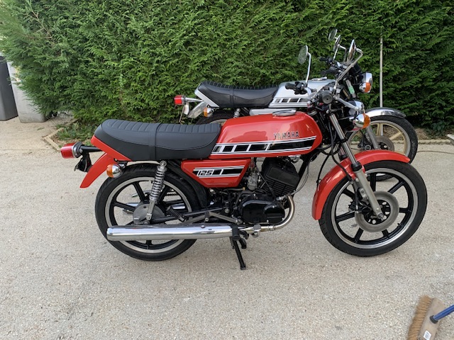

Le projet de remontage de la moto du gamin est enfin fini. Il ne manque que les autocollants sur les carters moteur.

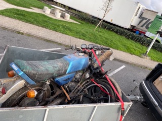

Je vais maintenant pourvoir me lancer dans le projet de montage d’une machine de piste pour rejoindre les fous furieux.
La machine de départ c’est ça

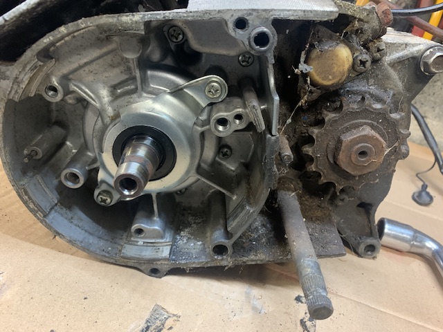

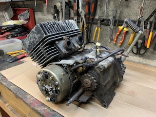

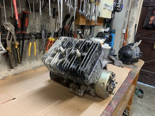

Le moteur n’a pas l’air top à première vue et il est est bien crado.

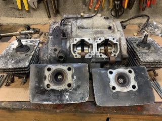

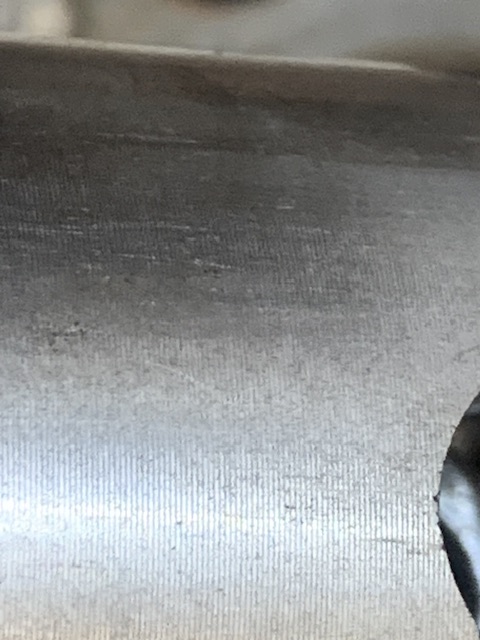

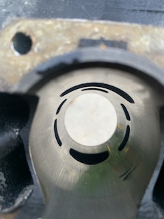

Le démontage du haut moteur m’a réservé une bonne surprise. Il est en côte d’origine, la trace noire dans le cylindre est une trace de gras.

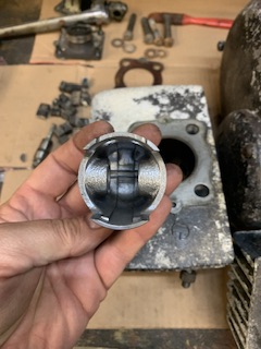

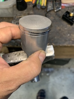

Les pistons sont des yam quasiment neufs on y voit encore les traces d’usinage.
Le jeu sur les deux pieds de bielles est de moins de 1mm quand on les bouge de gauche à droite.
Bref le moteur cracra me semble pas si mal que ça
J’espère que je serai aussi positivement surpris quand j’ouvrirai la boîte. Il y a des signes positifs, toutes les vis cruciformes qui ferment les demi-carters  sont impeccables

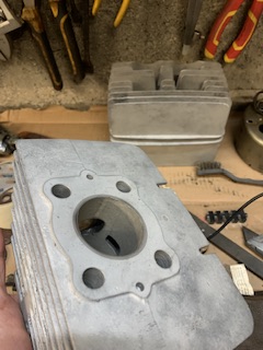

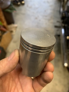

Nettoyage des pistons

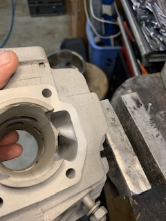

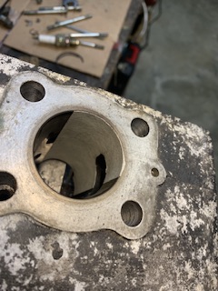

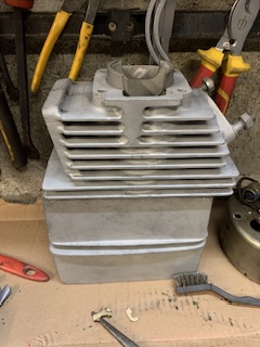

Préparation du premier cylindre pour nettoyage

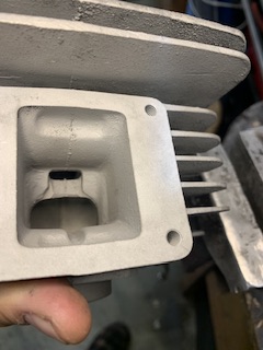

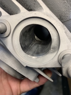

Un léger lissage de la sortie.

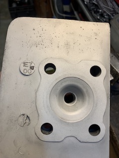

Les culasses y passent aussi
Demain je m’occupe du cylindre gauche

Bravo ! si je peux donner un conseil : pas de modif moteur. A reserver une fois que la machine trouner bine et que tu es a l'aise.
Tu as une bonne sableuse ? tes pièces sont super propres
Re: RDX piste 008
C’est ce qui est prévu. J’ai juste lissé la sortie vu que c’est minime et que j’étais dessus. Le reste va rester en état
J’ai surtout du bon sable dans ma sableuse

J’utilise ça comme sable.
https://www.outils.fr/7799-abrasif-garnet-120-mesh-pour-aerogommage-sac-25k…
J’ai du 400 et du 120 mais je n’utilise jamais le 400. J’aurais du prendre du 80 à la place ou moins encore.
