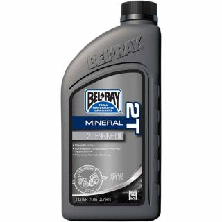

Sur les machines anciennes (jusqu'à 1980 environ) perso j'y mets de la minérale : la synthétique est plus fluide et provoque un surgraissage.
La meilleure huile de l'époque sera toujours moins bonne que la plus mauvaise minérale d'aujourd'hui.
Sur mes 2tps je mets donc de la Bel-Ray qu'on trouve un peu partout , même sur Amazon (pardon pour le gros mot....

attention la minéral fait beaucoup de dépôts , de calamine
c'est un vaste sujet celui de l'huile , il y en a pour tous les gouts !
à savoir que la synthèse existe depuis belle lurette
que le plus important est la mention "pour graissage séparé" ce qui garantit la viscosité prévu pour la pompe , je m'appuis sur des documents ou témoignages qui confortent mon choix , ensuite chacun fait comme il l'entends et avec son porte feuille
Les huiles prévues pour le graissage séparé ont une viscosité standard à 40°C de 30 SAE, afin de permettre l’étalonnage des pompes. La mention "graissage séparé" doit apparaître sur l’emballage.
