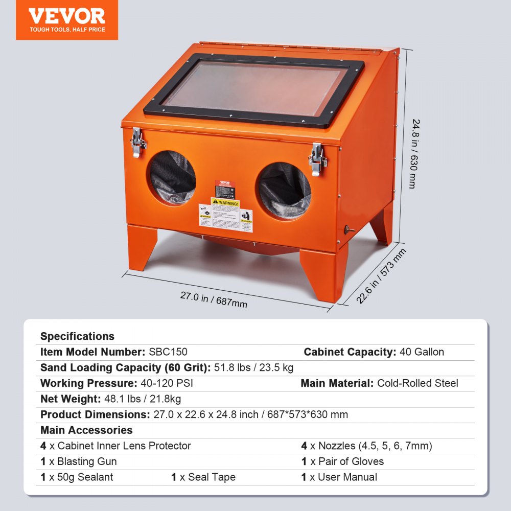

Cabine de sablage VEVOR SBC150
Notice :
https://d37keo26p536wj.cloudfront.net/mdm-goods-service-prod/SBC150_1715400…
Vendeur :
https://www.vevor.fr/cabinet-de-sablage-c_12568/vevor-armoire-de-sablage-40…
Acheté sur Ebay pour 155 euro livré en mai 2024 :
https://www.ebay.fr/itm/395324707334
Une video Youtube :
https://www.youtube.com/watch?v=_E1QziQ7nD4
La cabine est livrée en pièces détachées comme les meubles IKEA avec tout ce qu'il faut pour faire l'étanchéité.
3 protections de vitre sont fournie en plus de celle déjà collé sur la vitre.
La notice de montage est très succincte et ne parle pas de la réalisation de l'étanchéité, même si la patte a joint est fournie dans le carton. Il faut donc assembler toutes les plaques avec la patte fournie ou du silicone.

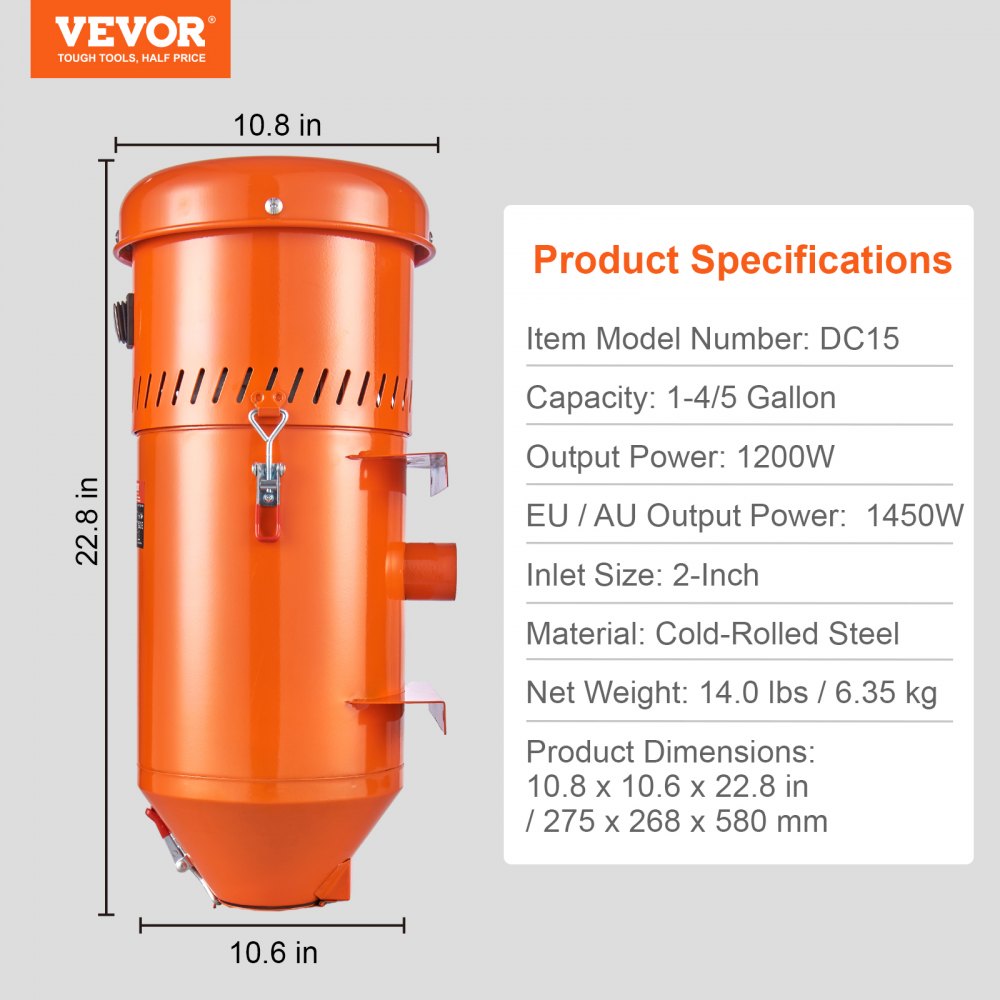

Il n'y a pas d'aspiration dynamique, mais ca existe en option (ca coute pratiquement le prix que la cabine)
https://www.ebay.fr/itm/364831923324
https://www.vevor.fr/machine-a-polir-c_11005/systeme-de-depoussierage-vevor…
L'assemblage est un peu long mais est accessible a tout le monde.
La qualité semble correcte pour du travail amateur ponctuel.
Je conseil de rajouter une bande de chambre a air de chaque coté de la fixation des gants afin de les couper.
Pour l'aspiration dynamique je vais me servir de l'aspirateur de la patronne (en toute discrétion
Pour faire fonctionner la cabine il faut:
- l'électricité, pour l'éclairage interne,
- et un compresseur sérieux, mini 150L, genre Prodif VC 3051503 M. (

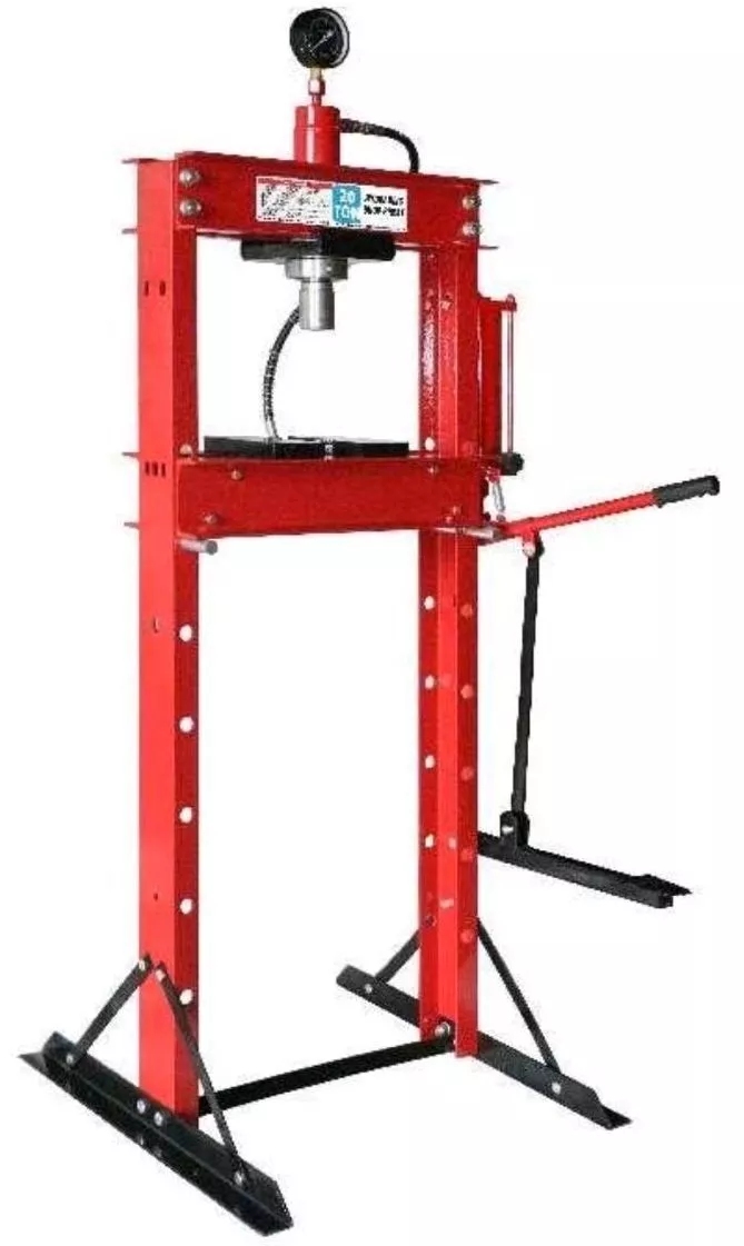

PRESSE HYDRAULIQUE 20 Tonnes
Acheté sur Ebay pour 300 euro livré en juin 2021 : Le produit et le vendeur n'existent plus sur Ebay.
Produit équivalent disponible, mais plus chère :
https://www.ebay.fr/itm/186451905548?_trkparms=amclksrc=ITM&aid=111001&algo…
Le produit est livré en pièces détachées en plusieurs colis lourds.
C'est du chinois, bien sur.
L'assemblage est simple et rapide.
Je voulais un modèle avec une pédale pour avoir les 2 mains de libre.
J'aurais aimé avoir la vitesse de descente du piston réglable, mais la c'est beaucoup plus chère. Il faut passer dans les gammes professionnelles.
L'engin fait le boulot pour les roulement de moyeu automobile, il faut pas moins d'une 20 T pour ce genre de travaux.

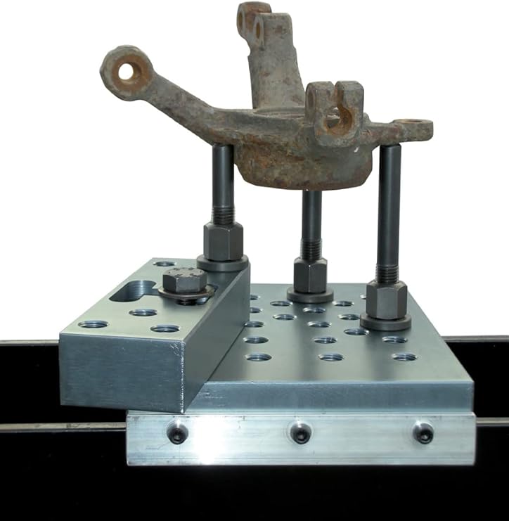

Vous pouvez y ajouter ce genre d'outil : support universel presse hydraulique
Ca vous évitera de devoir fabriquer un support diffèrent a chaque extraction de roulement ou autres chose.
On e trouve a tous les prix ( de 100 euro a 300 euros)
