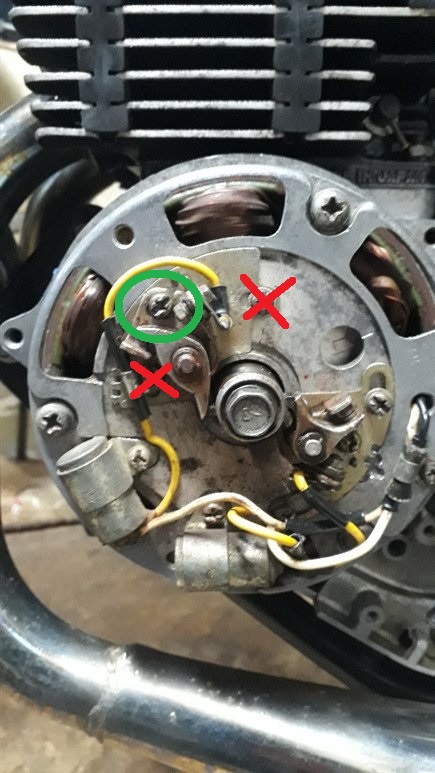

Etape 1: réglage de l'écartement maximum.
Pour cette étape, tu ne touches qu'à la vis entourée en vert:
Autrement dit, TU NE TOUCHES PAS LES DEUX VIS BARREES DE ROUGE PENDANT TOUTE CETTE ETAPE!!!!!! C'EST INTERDIT! SINON TU VAS TOUT FAIRE FOIRER
Ensuite, il faut trouver le point d'écartement maximum. Tu fais tourner le vilo avec une clef (au moins un tour complet!) et tu regardes le rupteur gauche s'ouvrir. Attention, ça ne s'ouvre pas forcément beaucoup, il faut avoir l'oeil! Si ton allumage est très déréglé, il est possible que le rupteur gauche ne s'ouvre pas du tout. Dans ce cas, dévisse d'un demi-tour la vis entourée en vert, et pousse le rupteur vers le bas:
Resserre correctement la vis et refais faire un tour complet au vilo: le rupteur doit s'ouvrir. Il est possible qu'après cela le rupteur reste ouvert tout le temps, dans ce cas, desserre à nouveau la vis entourée en vert, repousse un peu le rupteur vers le haut, resserre la vis, et réessaie. Tu l'auras compris, il faut trouver une position dans laquelle le rupteur s'ouvre et se ferme pendant que le vilo fait un tour: tu peux être amené à répéter cette opération quelques fois.
Quand c'est ok, c'est à dire que lorsque tu tournes le vilo, tu vois le rupteur fermé sans bouger, puis s'ouvrir, puis rester ouvert sans bouger (pas longtemps), puis se refermer, puis à nouveau fermé sans bouger: on va régler finement l'écartement maximal du rupteur. Pour cela, fais tourner le vilo et repère le moment où le rupteur gauche reste ouvert sans bouger. C'est minutieux, regarde bien et prends ton temps il faut que ce soit vraiment le moment ou le rupteur reste ouvert sans bouger, pas quand il est en phase d'ouverture ou de fermeture. Quand tu as trouvé la position dans laquelle le rupteur reste ouvert sans bouger, TU NE TOUCHES PLUS AU VILO!
et vérifie que ton vilo ne bouge pas tout seul! (c'est pour ça que démonter les bougies, ça aide!)
Tu desserres alors un peu la vis entourée en vert: le rupteur doit se fermer. Tu mets une cale de 0.25 entre les contacts et tu fais pivoter le rupteur jusqu'à ce que la cale commence juste à se libérer. Tu resserres alors fermement la vis entourée en vert, et tu vérifies que la cale coulisse juste bien entre les contacts: ça doit frotter un peu. Vérifie qu'une cale de 0.30 ne passe pas, mais qu'une cale de 0.20 passe sans frotter. Sinon, recommence. Toute la subtilité vient du fait que, lorsque tu resserres la vis entourée en vert, cela fait toujours un peu bouger le rupteur... et modifie donc un peu le réglage. Quand c'est bon, TU AS A NOUVEAU LE DROIT DE TOUCHER AU VILO. Tu prends ta clef, tu lui fais faire un tour complet dans le sens de rotation normal (afin d'absorber les jeux éventuels), tu retrouves le moment où le rupteur gauche reste ouvert sans bouger, et tu vérifies à nouveau l'écartement: la cale de 0.25 doit passer en frottant un peu, celle de 0.20 doit passer sans frotter, celle de 0.30 ne doit pas passer. Si ce n'est pas le cas: fais une pause de 10 min pour les nerfs et recommence.
