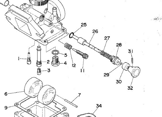

Tout à l'heure au  joli rassemblement de Trans en Provence un propriétaire de RD 200 1973 de Vidauban, m'a posé une question à laquelle je n'ai su répondre, à savoir comment était tenue la tirette du starter?
Et où trouver la pièce ?
Si vous avez les réponses, je ferai le relais pour lui permettre d'avancer dans sa rénovation ....

...en principe lorsque l'on tire le bouton du starter il reste dans cette position et il faut repousser ce bouton.
Dans le cas présent ce bouton est libre sans retenue et le propriétaire a laissé échapper une pièce au démontage sans l'avoir vue et ne la retrouve pas
Re: Starter rd 200
c'est un petit clips "Beta" qui coince la tirette en position ouverte.

Grand merci pour votre recherche et réponse. En fait, je faisais bien partie de ce forum, mais comme j'ai plusieurs machines (auto et moto) je suis dans de nombreux forums divers et j'ai fait l'amalgame...
Pour en revenir à ce fameux "clips/goupille", je ne pense pas qu'il s'agisse là de cette fameuse "goupille Beta" (ou goupille de sécurité d'axe) car elle ne pourrait pas s'installer sous le capuchon caoutchouc qui se trouve juste à côté de l'écrou de serrage du starter sur le carbu (repère 30 sur l'éclaté ci-dessous).
Je pense qu'il s'agit plutôt d'un petit circlips rond (repère 29).
Le problème, c'est que je n'ai jamais vu ce circlips qui a "sauté" lors du démontage, et je ne connais ni sa forme ni ses dimensions... 9a se trouve, c'est un clips tout simple.
C'est pour ça que j'aurais aimé dévisser une tirette de starter de 125 ou 200 RD pour voir à quoi il ressemble.
Si jamais l'un d'entre vous se lance dans un entretien de carbu et démonte cette pièce, ce serait sympa de regarder et de me dire

La référence de la pièce est : 3891413800   retaining snap pin
impossible de voir à quoi elle ressemble !
Personne n'aurait un carbu gauche de 125 ou de 200 RD de démonté sur ce forum ?
Re: Starter rd 200
Sur cette vue c'est la pièce n° 15:
https://www.cmsnl.com/yamaha-rd200-1974-usa_model8518/retainingsnap-pin_389…
Chris5938
Re: Starter rd 200
Oui.
C'est la numéro 15... et sur l'autre, c'est un autre numéro......
Mais il est comment ce foutu clip ?????????????
