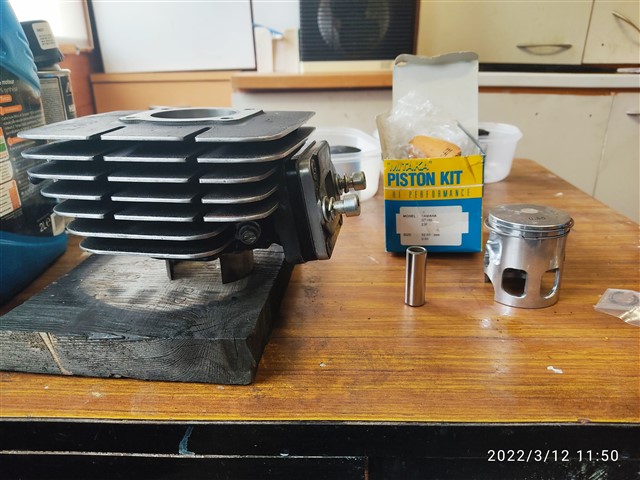

Après toutes ces années de bons et loyaux services et plus de 26.000 kilomètres ma belle petite RD 200 toujours en côte d'origine méritait bien un petit réalésage. (+0.50)
C’est chose faite pour le réalésage des cylindres aux bons soins de Roland SIMONETTI s’il vous plait, Les connaisseurs apprécieront et aurons reconnu le nom de l’ancien Mécano d’AGOSTINI (entre autres) qui œuvre encore à quelques pas de la maison.
Les pistons ont été trouvés grâce à « Ouedaye » que je remercie au passage.

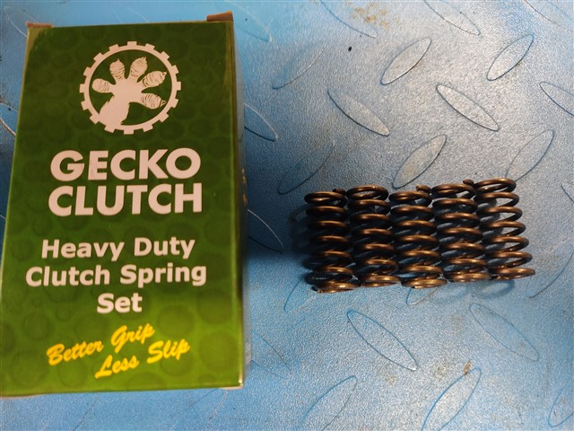

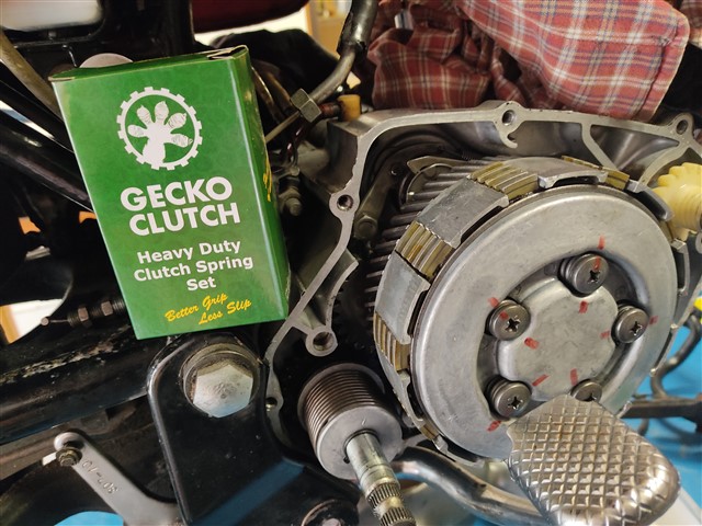

Joints et ressorts d’embrayages sont fournis par Wemoto.

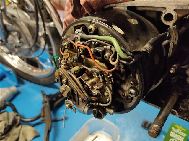

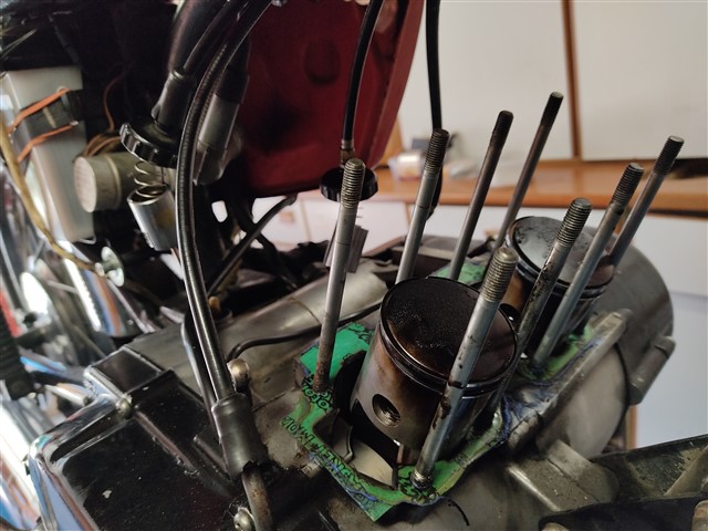

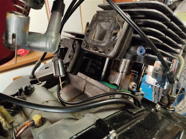

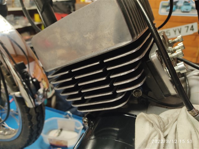

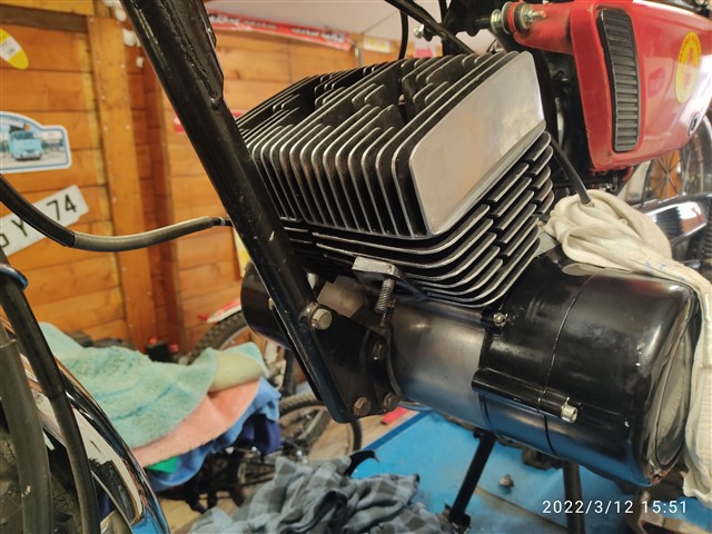

Démontage à minima

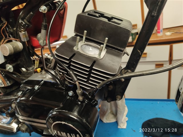

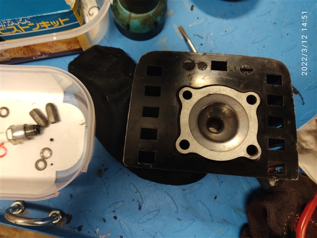

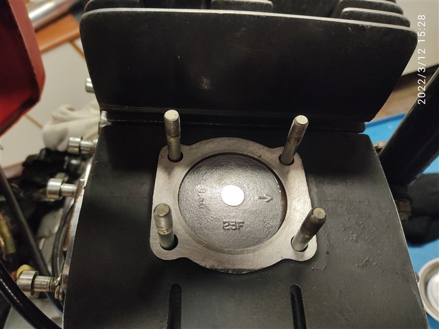

Préparation et montages à blanc.
Remontage
Changement des ressorts d'embrayage, contrôles et voile de peinture sur les carters latéraux pendant le réalésage.
