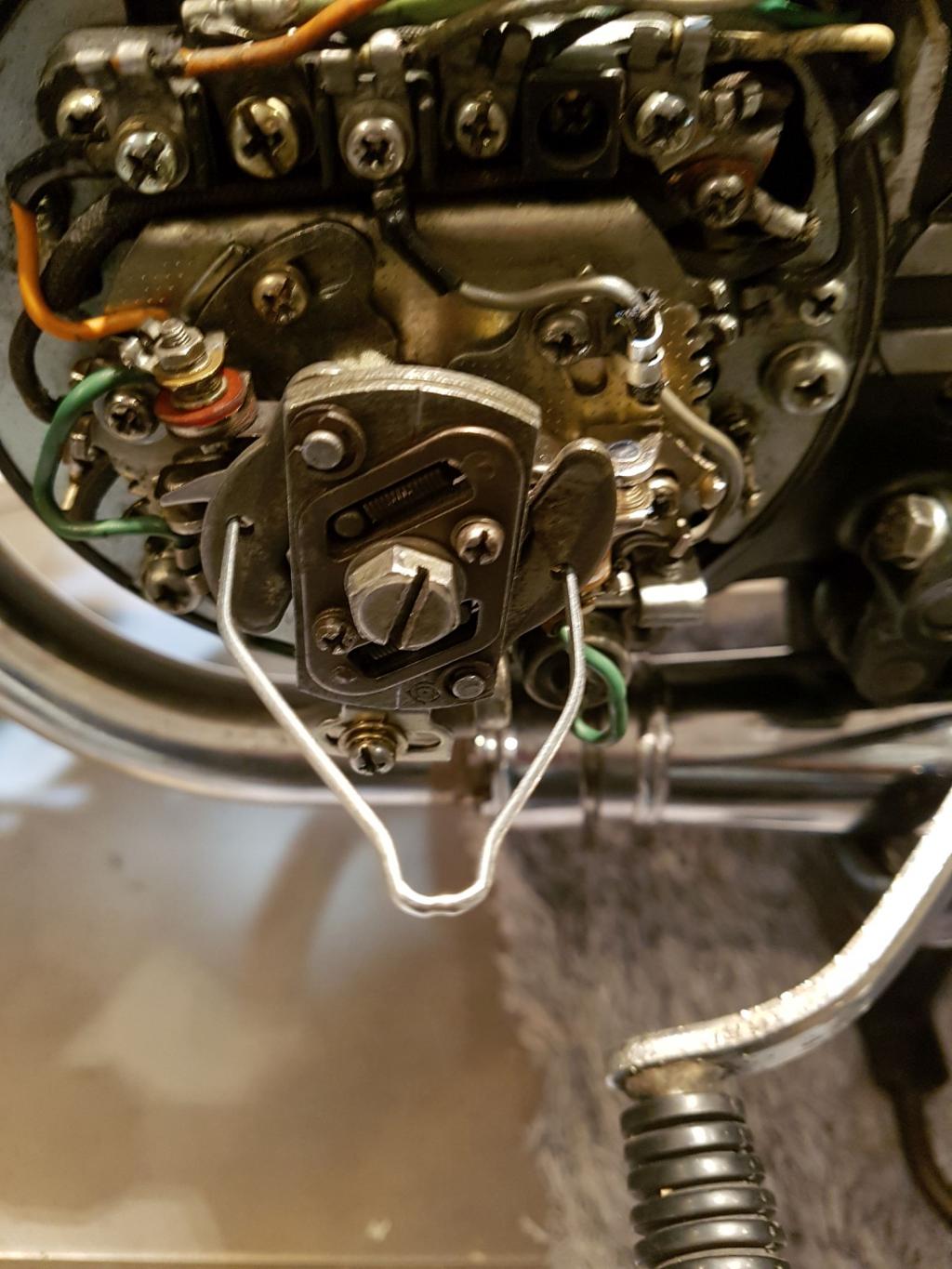

Voilà les photos.

Re: Photos avance 200 RD
Salut invité,
C'est bien comme sur la photo. Une goupille dépliée fait l'affaire pour bloquer le mécanisme d'avance.
Le réglage à 1.8 mm avant le pmh, c'est quand le moteur quitte le régime de ralenti et que les masselottes s'écartent.
Il faut donc les bloquer écartées à fond quand tu règles l'avance.
Hormis cette manip', la procédure est la même que pour la 125.

Bonjour Bédouze,
GÉNIAL! Un grand merci et une bonne fête Nationale à toi et à tout le monde.
Allez hop au contrôle de l’avance....
A un moment j’ai cru qd je voyais le schéma en noir et blanc  qu’il me manquait une pièce...
avant ton pos.
Et donc à 1,8 mm avec le comparateur avant le PMH masselottes écartées à fond le repère masselotte doit coïncider avec le petit repaire en bas tenu par la petite vis.
Et d’abord si les vis sont bien réglés à 0,30 et que 0,40 ne passent pas et que tu branches la lampe témoin  à allumage de la lampe idem tu dois être en face des repères ( pareil pour l’autre côté ) SANS ÉCARTER LES MASSELOTES???? Correct ou????....
Je ne saisis pas le sens de ta dernière phrase.
- Tu peux vérifier la position du repère fixe (qui n'est en fait pas fixe) avec le comparateur, à1.8.
- Tu règles l'écartement à 0.35 sans t'occuper des masselottes.
- Tu règles l'avance à 1.8, masselottes écartées. Ta lampe témoin doit s'allumer quand les repères coïncident ou ton comparateur indiquer 1.8. Ou encore, ta feuille de riz la croix est libérée (Ze Panda touch
Comme dit plus haut, la procédure est identique  à un allumage classique, il faut juste écarter les masselottes
à fond
quand tu cales l'avance.
Et bien je dis que le réglage de l’avance (pour savoir si elle est bien réglée cad le petit repère en bas ne sera pas à déplacer) comme sur la vidéo de Jean tu règles tes vis ( moi je les ai mis à 30?) après tu branches la lampe témoin
Tu tournes ds le sens moteur et qd ça s’allume tu regardes le repère d’avance si il est pile au milieu c’est bon pas besoin de toucher au repère fixe d’en bas ou je me trompe?
Oui, c'est ça. Avec les masselottes écartées à fond.
Le repère fixe, tu peux le vérifier avec ton comparateur. Mais normalement, il est bon d'origine.
