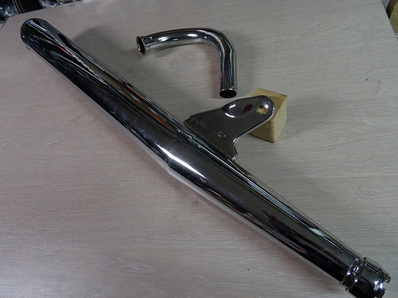

aujourd'hui un ami me donne un RD 2L5 (jantes bâtons) mais il faut que je le restaure
j'ai trouvé pas mal de chose qui manquait mais je cherche un ECHAPPEMENT de détente genre https://www.webike.fr/products/24577927.html
ou autre et surtout ou le prendre

Très dur de trouver un pot correct pour rd50 sans passer par la case "adaptation" ou "fait maison"... je ne connaissais même pas le modèle que tu montres!

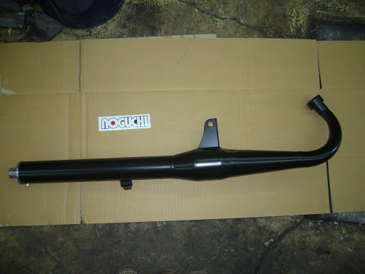

Le seul que je connaissais était le noguchi:
Mais bon, près de 400 euros, sans compter la livraison...
