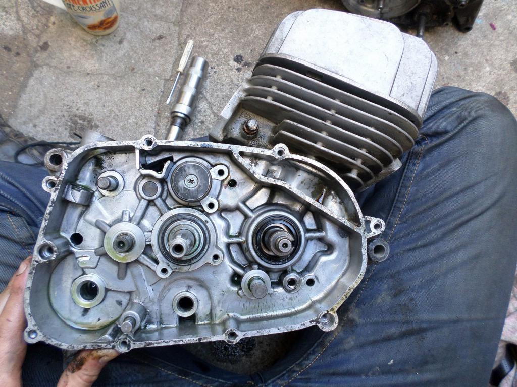

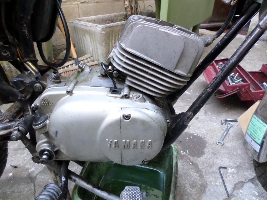

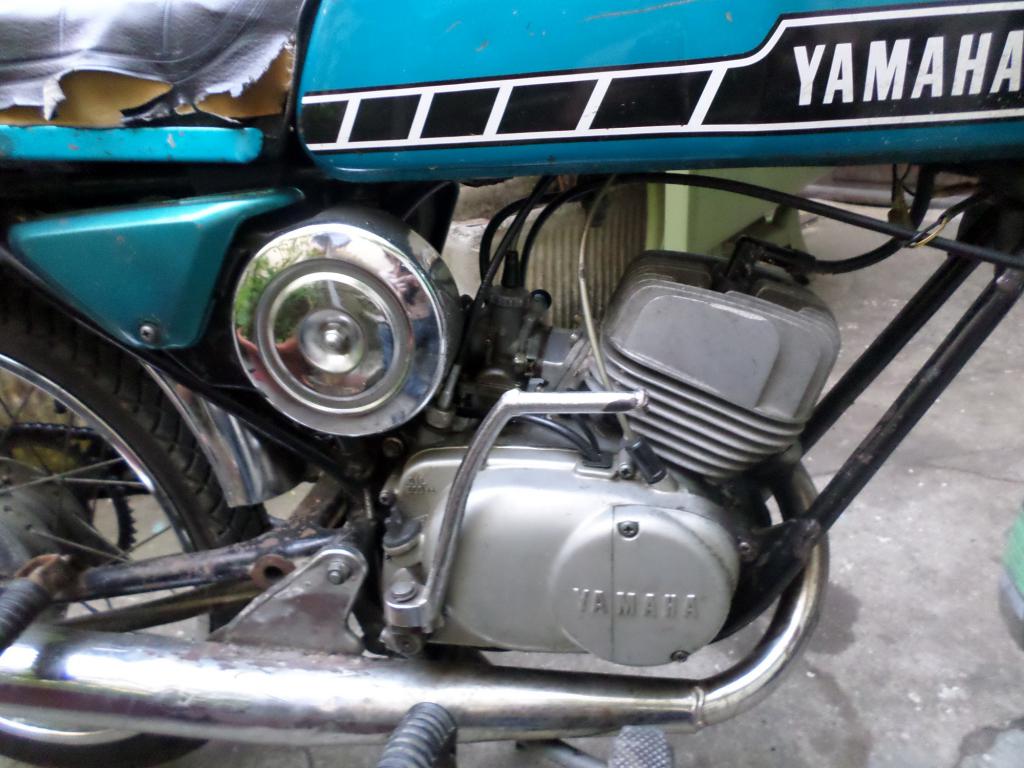

C'est parti pour le démontage. Première étape: désosser complètement le moteur.
Au début:
On enlève le carter d'embrayage:
Beurk, c'est dégoutant.

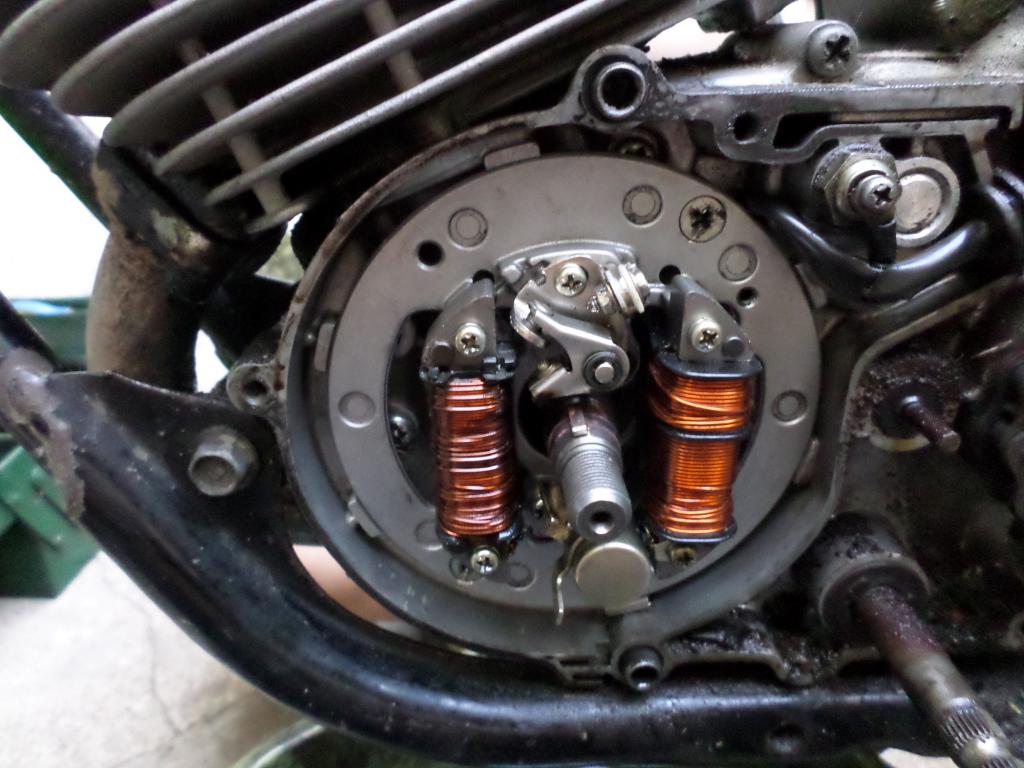

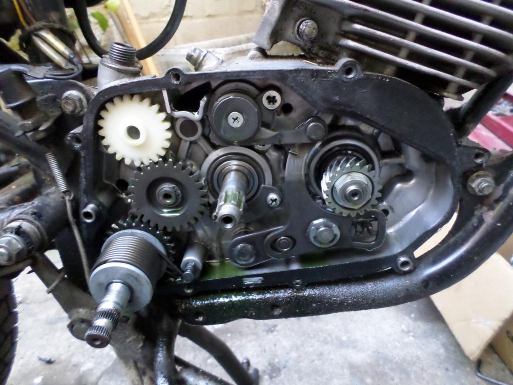

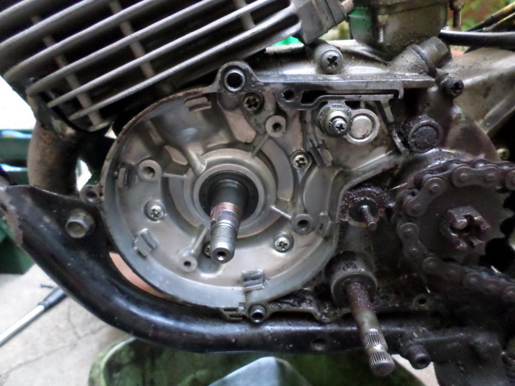

Puis le volant magnétique. Ici, c'est plus propre!
Et enfin le stator.
Fini pour ce côté. On déshabille complètement le moteur:

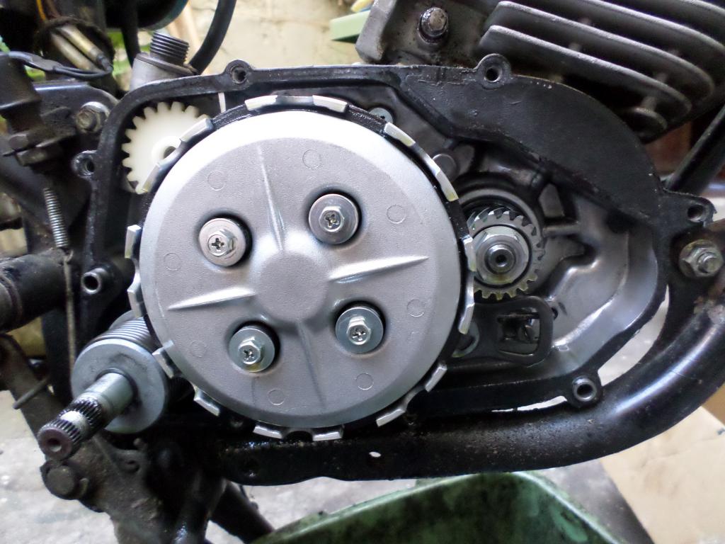

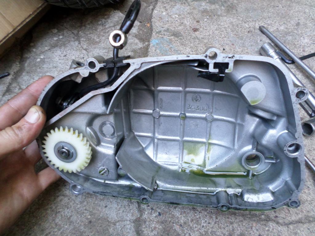

On tombe le carter d'embrayage. L'intérieur est très propre, il n'y a pas de limaille, je n'avais pas trop mal bossé la dernière fois!
On sort l'embrayage. C'est pour cette étape que je laisse le moteur dans le cadre, pour pouvoir dévisser l'écrou en bloquant la roue arrière.
Pour sortir le pignon primaire, je ne m'embête pas. Comme vilebrequin, roulements et piston sont tous destinés à être remplacés par du neuf, j'y vais carrément en utilisant mon bloc piston. Un coup sec et cela vient tout seul. On sort ensuite toute la tringlerie de sélection et le mécanisme de kick. J'arrive à ceci:
On enlève ensuite tout le haut moteur sans problème:

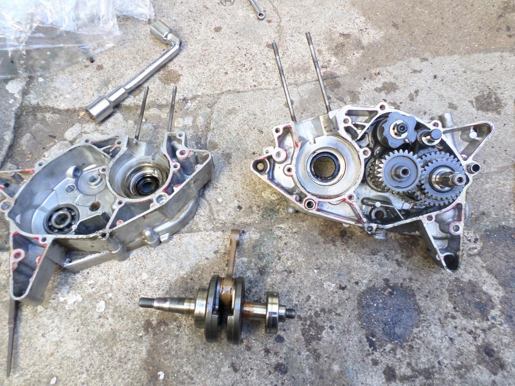

Il faut ensuite séparer les deux carters centraux, et je n'ai pas l'outil yamaha. On va faire sans en chauffant correctement les carters. Je n'aime pas utiliser un chalumeau car on ne peut chauffer uniformément, au risque de déformer les carters. Je met donc mon moteur dans un seau que je rempli d'eau bouillante.Je l'y laisse une minute puis je donne un coup sec avec un maillet sur le vilebrequin. Ça vient tout seul, en soulageant l'arbre de sortie de boite.
Fin du démontage. Chaque ensemble de pièce est rangé dans un sac congélation et mis dans un grand carton, en attendant la préparation des différentes pièces puis le remontage.

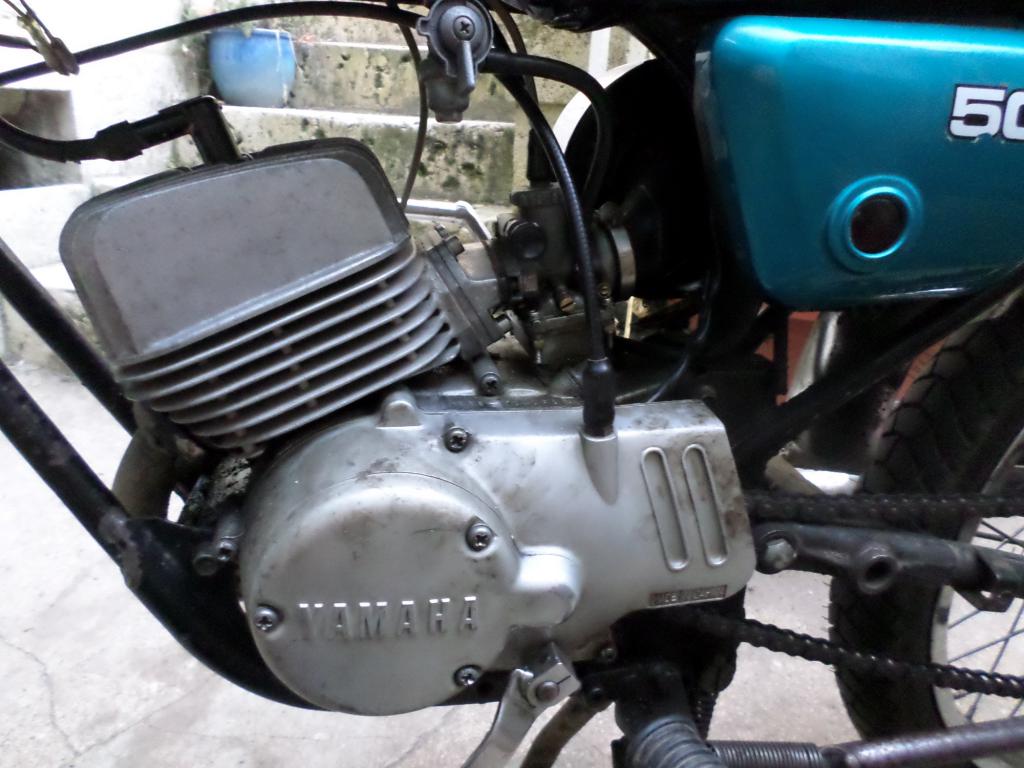

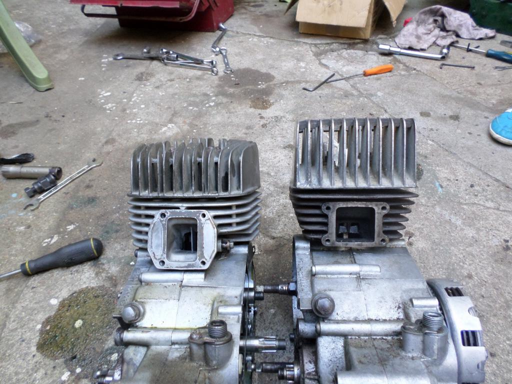

Rapide présentation du haut moteur.
A gauche rd50dx, à droite rd50m.
L'inverse:

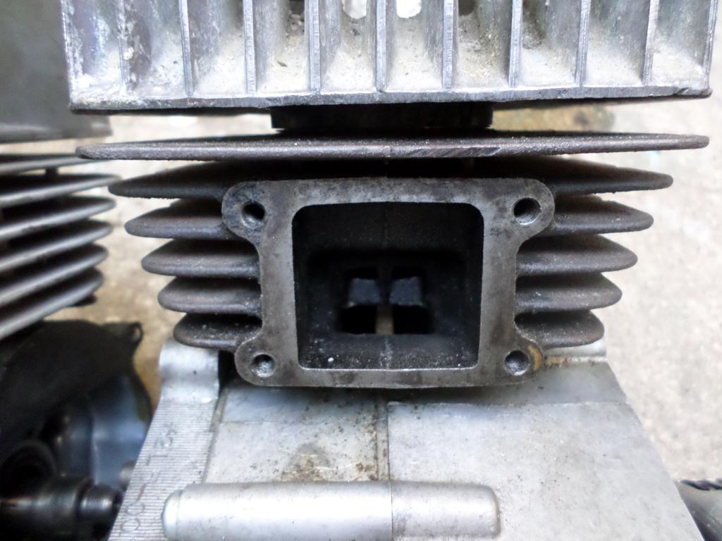

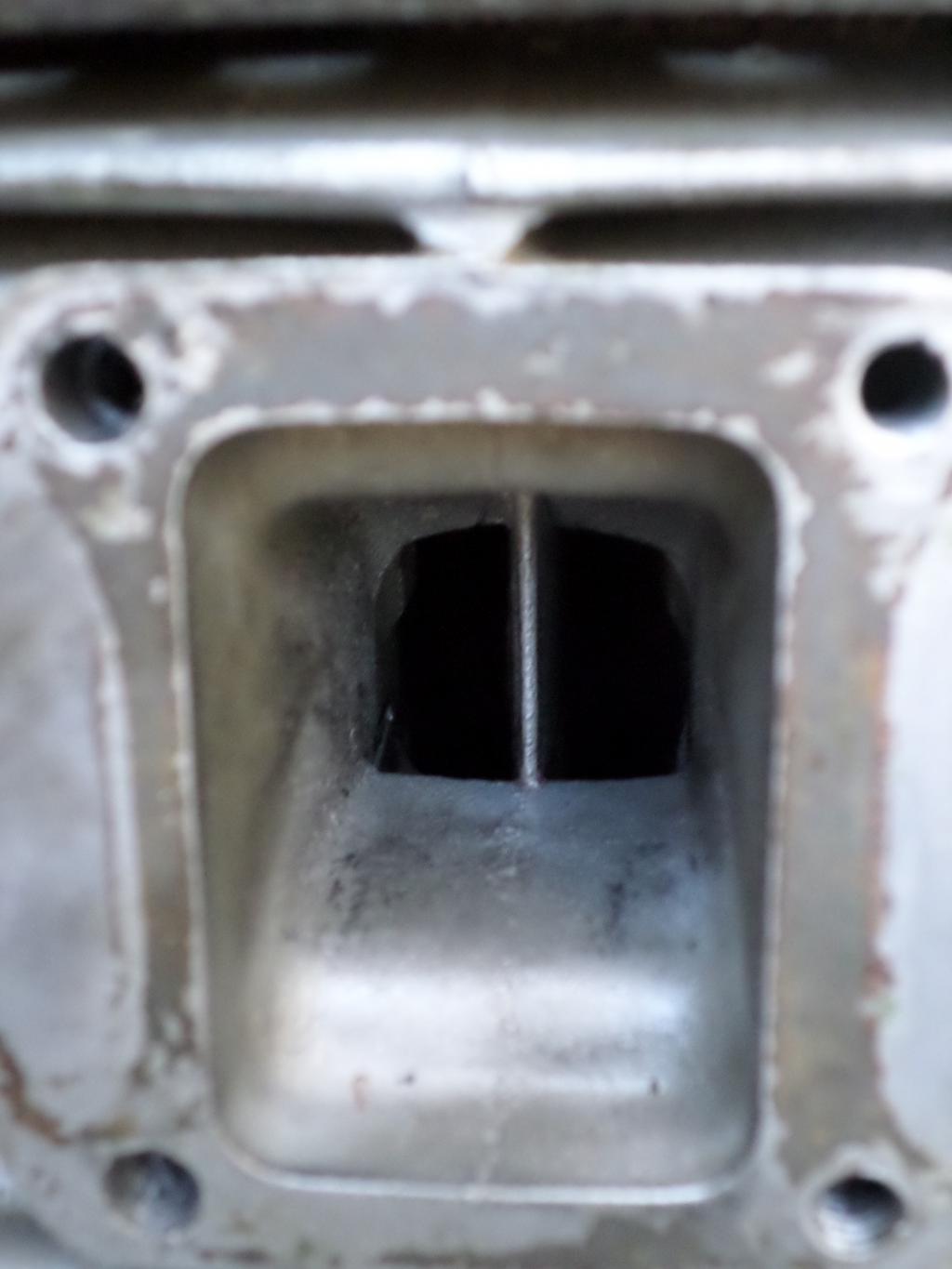

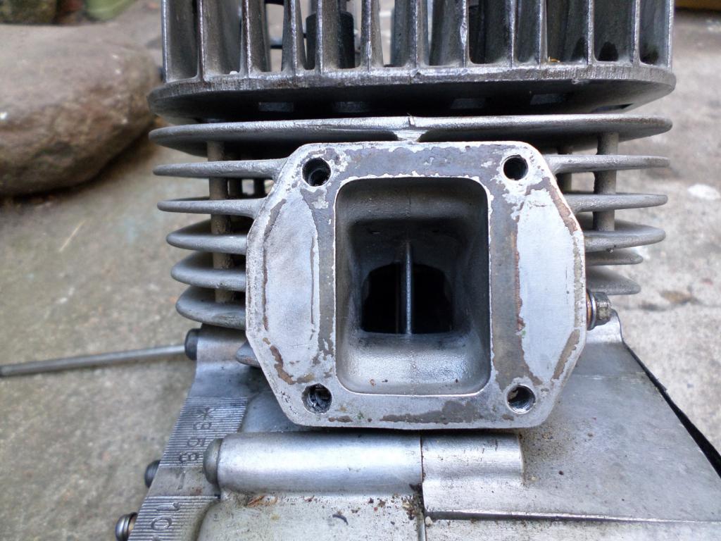

Admission de rd50dx:
Ça aspire très bien et beaucoup!

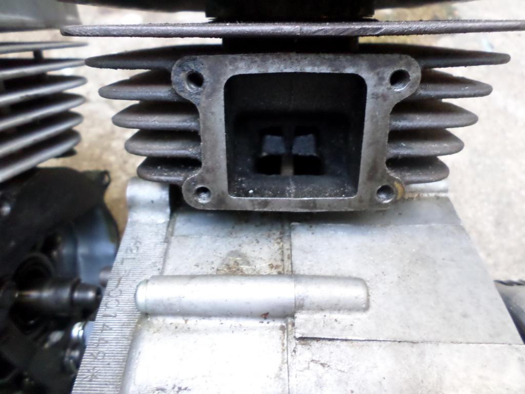

Admission de rd50m:

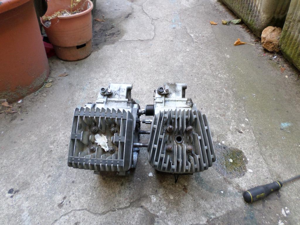

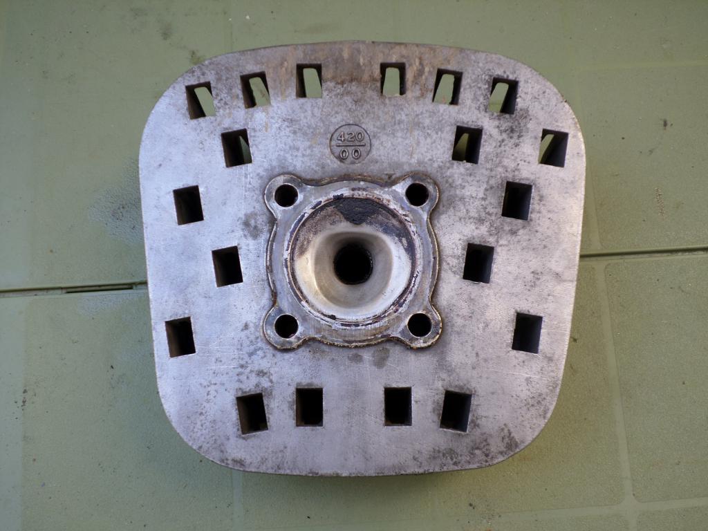

Culasse de rd50dx:
On distingue bien la forme en casquette, alors que celle de rd50m est hémisphérique. Elle est également trouée pour favoriser le refroidissement de l'ailette supérieure du cylindre. De plus, elle est très peu calaminée, alors que je n'ai plus déculassé depuis 1 ans soit 8000 km: c'est utile de la polir comme un miroir et d'utiliser une huile de bonne qualité (motul 800)!

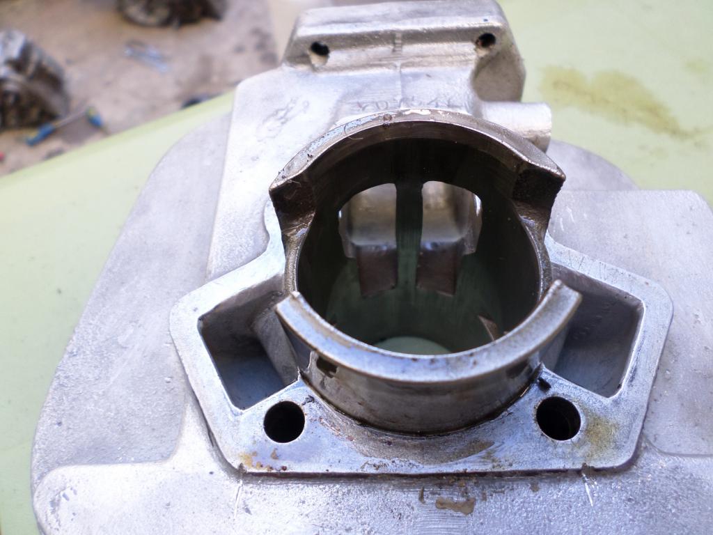

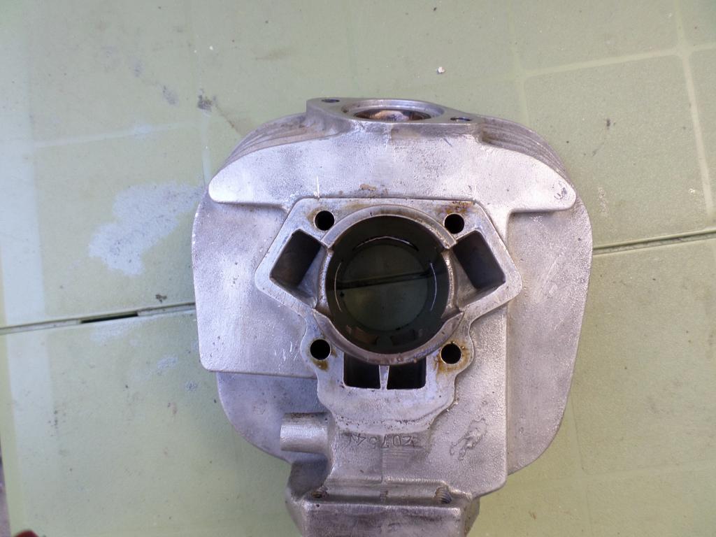

Ici le cylindre, avec les deux gros transferts latéraux comme sur l'YZ 50: il faut bien cela pour faire cracher ses 6.5 cv au moulin!
Et enfin les deux superbes transferts arrières:
rd50m et rd50dx diffèrent principalement par le haut moteur, toute l'admission et l'échappement, que je montrerai plus loin. Le bas moteur ne diffère que par la forme des transferts. Vilebrequin, allumage, embrayage sont identiques, ainsi que la boite qui a les mêmes rapports.
