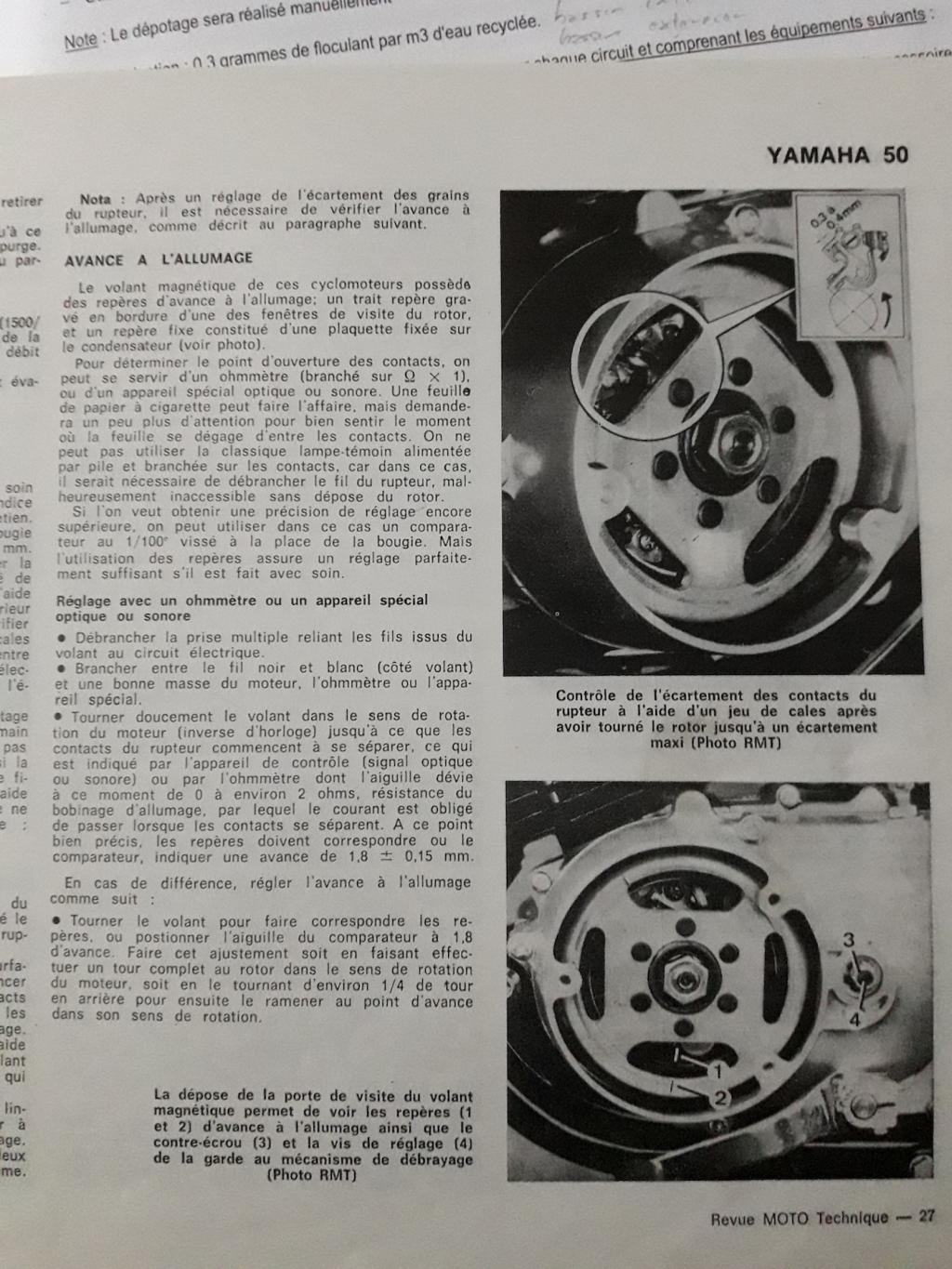

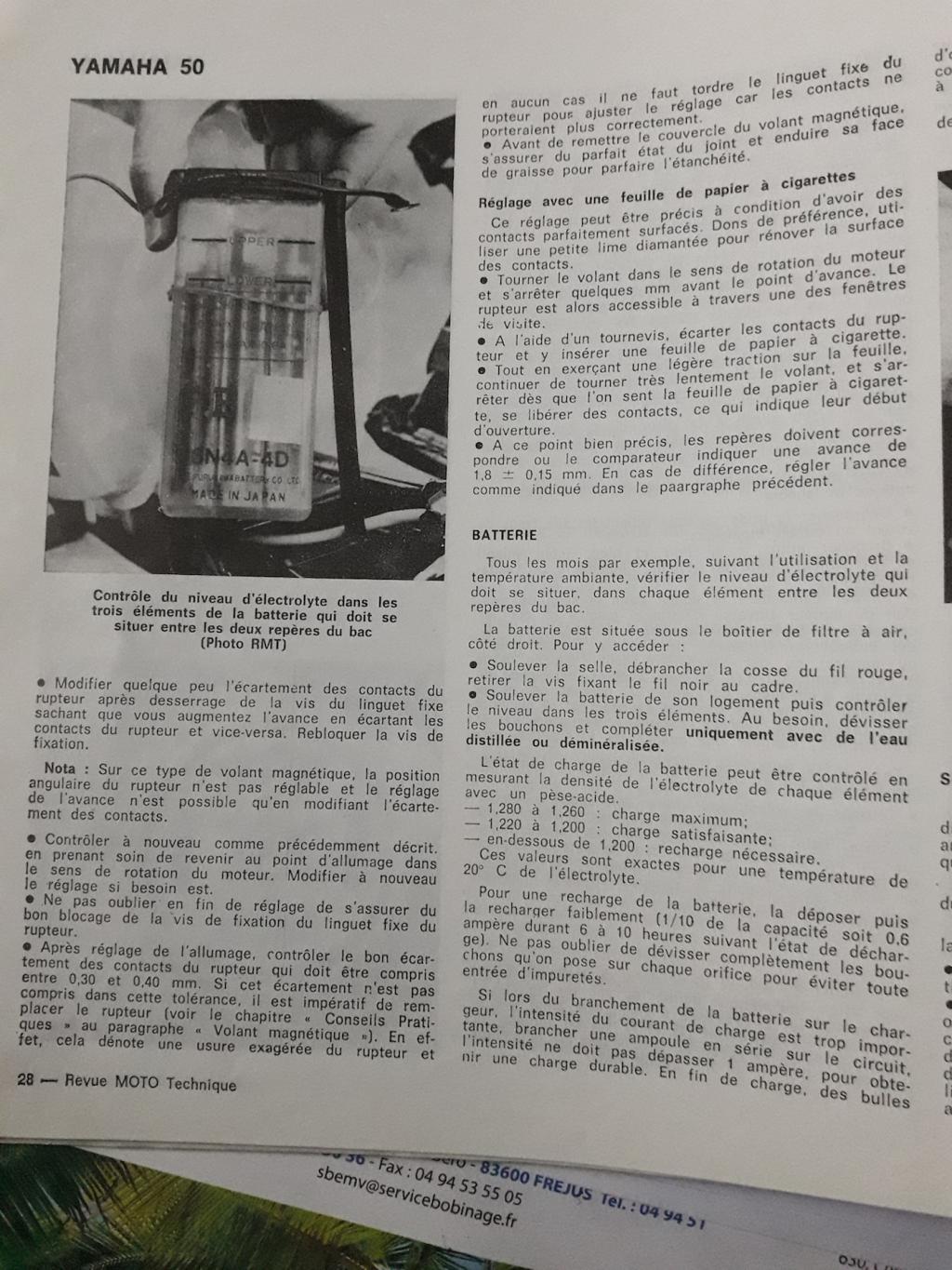

bonjour quelle est la procedur pour regler les rupteurs car j'ai de l'allumage mais se noie actuellement il y a un kit 65 et carbu de 18 acheter comme ca et n'arrive pas a la faire tourner.
Re: reglage allumage rd 50
les pages de le revue moto technique n° 32
url=http://as3-rdx-club.clicforum.fr/image/113/5/6/9/20191104_075043-56bb115.jpg.htm]
[/url]
voilouu...avec sa tu devrait y arriver

merci je controle si s'est correct
