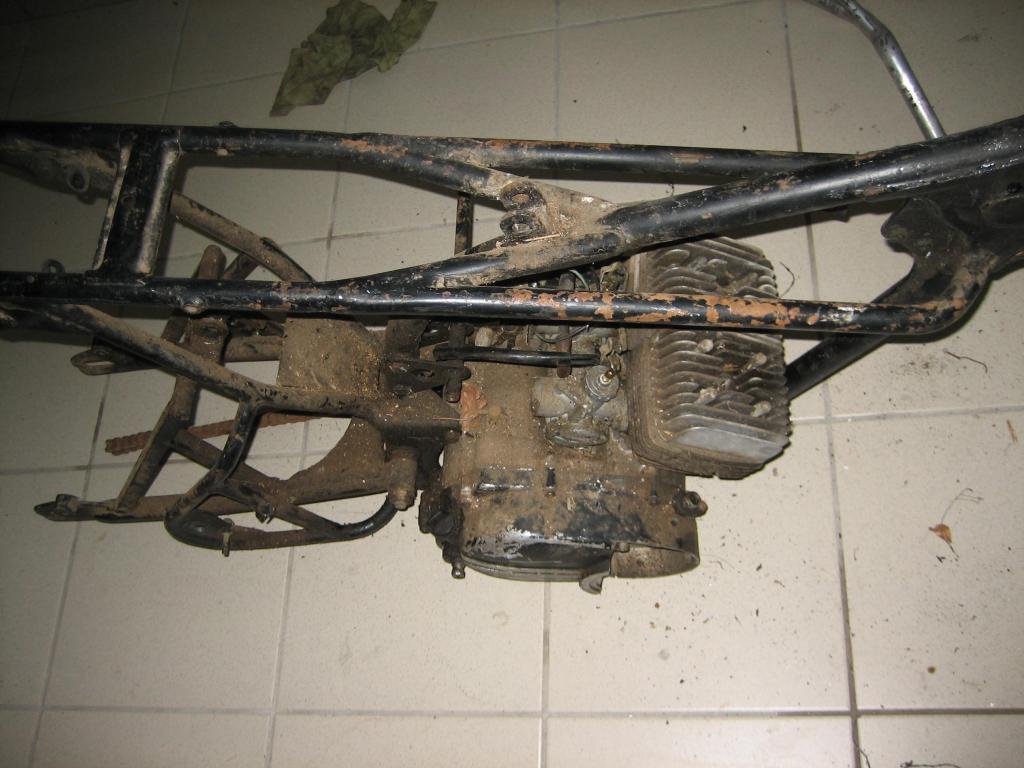

Démontage partiel :
Il y a eu une première transformation pour faire une moto de piste, bien réalisée
Puis une deuxième pour une moto de cross (voir pneu avant du post precedent), avec cantilever, beaucoup moins bien réalisé....

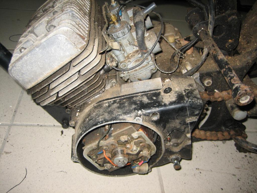

En regardant bien, le cadre n'est pas un cadre d'AS3 mais d'AS1 ou d'AS2, reconnaissable malgré les renforts soudés (forme du caisson qui supporte le moteur et le bras oscillant, tubes avant du cadre, etc. Et le moteur est équipe d'un kit yamaha d'époque qui semble complet : cylindres, carbus, magnéto, etc...

il te manque un condo, ca va moins bien rouler
l'allumage est chouette, si tu peux detailler coté photo une fois démonté je suis preneur !
ouvres lui les tripes

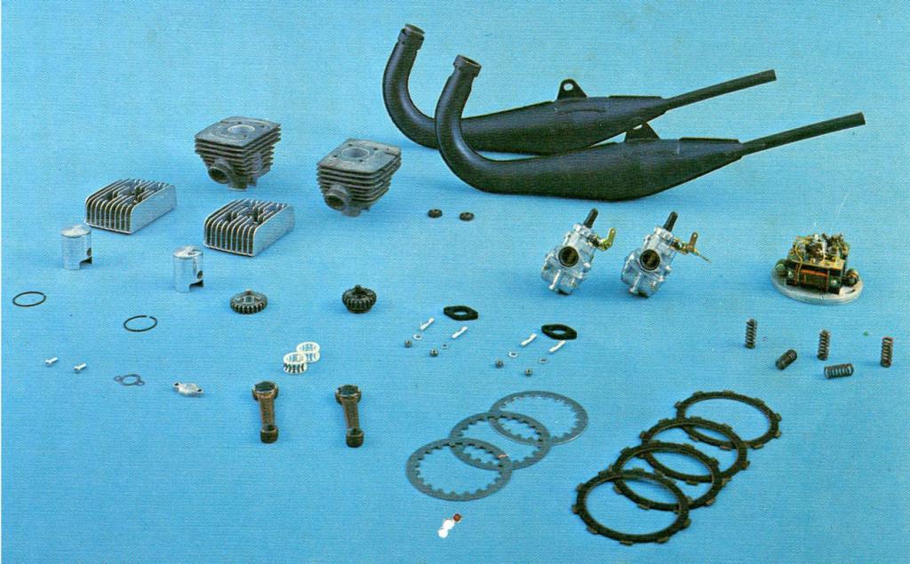

Après enquête sur internet, il semble que le kit soit un kit "GYT" fourni par yamaha transformer un SA1 en machine de piste. Reconnaissable et différent d'un TA pas ses pots d’échappement, culasse, carbu de 22mm et non 26 mm. Photo trouvé sur internet.
Je crois que tout est complet, sauf peut etre les pièces embrayage et le rapport spécial de 5°.... A voir après ouverture du moteur.
