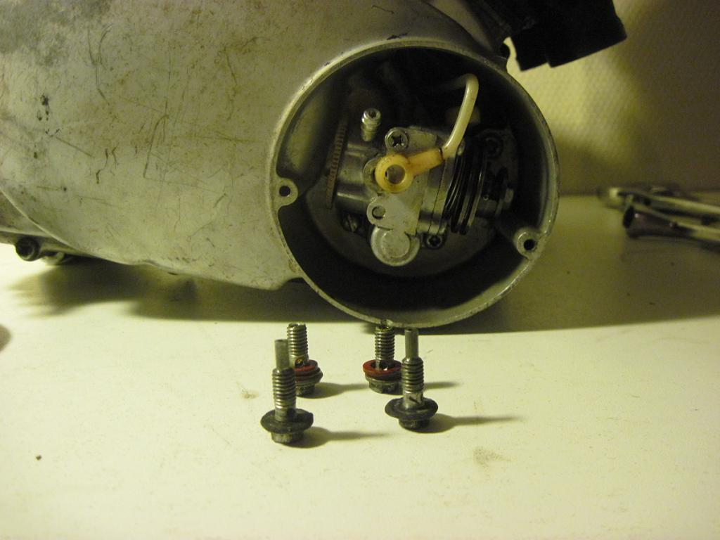

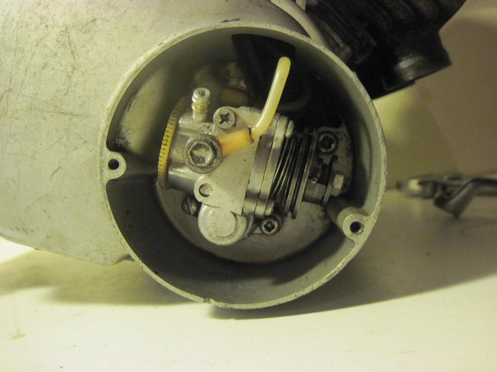

J'aimerai bien sortir le carter d'embrayage, pour voir l'intérieur de plus près. Je vais sortir la pompe à huile pour ne pas abimer les durites qui sont bien sèches. Cache enlevé:
On enlève les boulons creux de fixation:

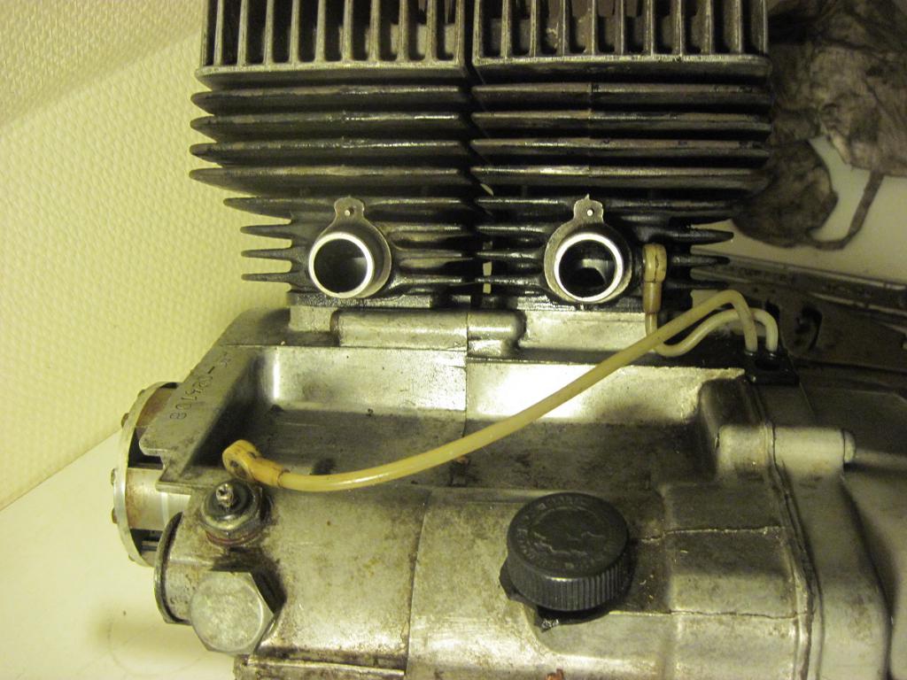

Au passage, j'ai remarqué que ceux au niveau des pipes d'admission rentraient largement dans les conduits. Ça ne va pas du tout, ils créent ainsi des turbulences, faudra voir à raccourcir tout cela au remontage.

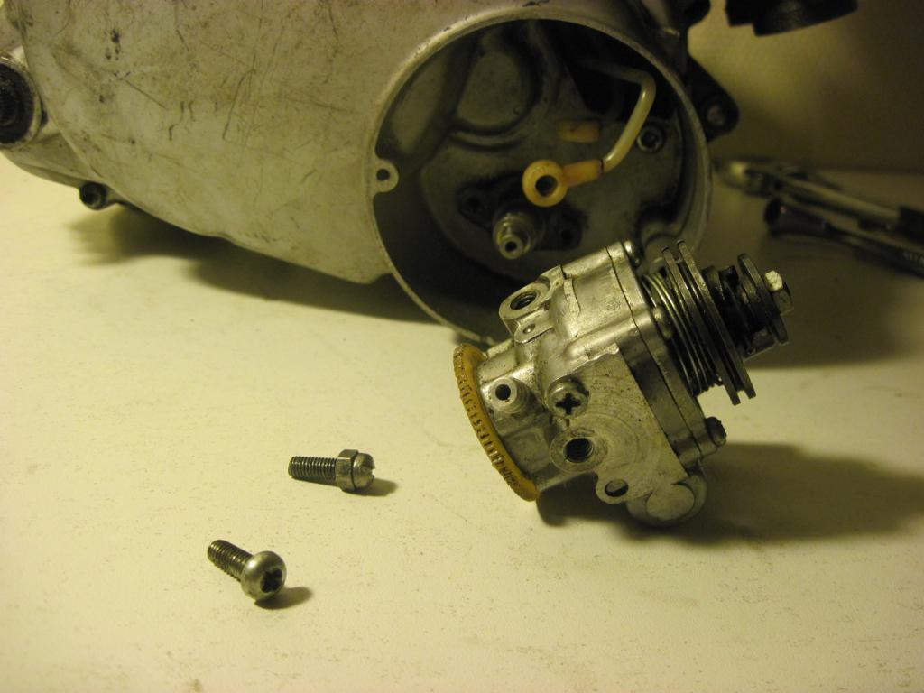

On sort la pompe à huile, qui était fixée n'importe comment avec des mauvaises vis:
Faudra changer tout cela au remontage, c'est vraiment pas sérieux...

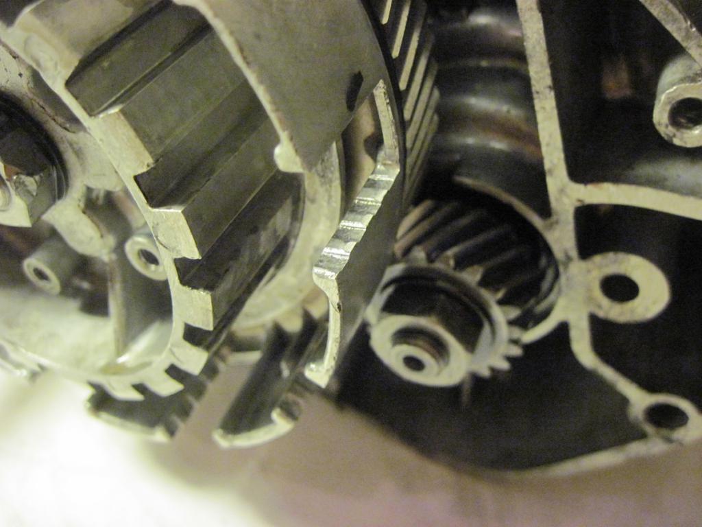

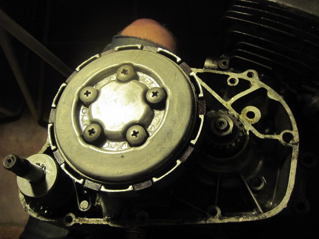

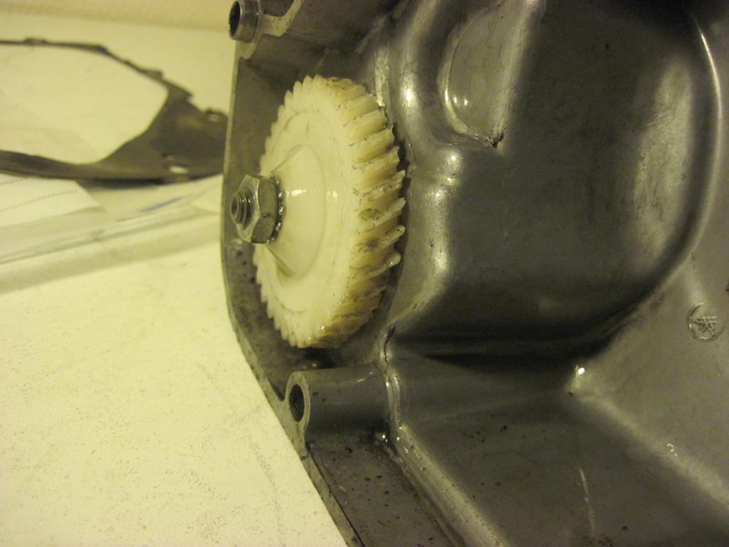

On peut ensuite sortir les vis de fixation du carter. Mon tournevis à choc, bien qu'il fût lourd à porter, m'est très utile. Je sors le carter sans difficultés. Deux mauvaises surprise: Le pignon d'entrainement de la pompe est complètement bouffé, il faudra le remplacer. Si l'un d'entre-vous à ça... MP

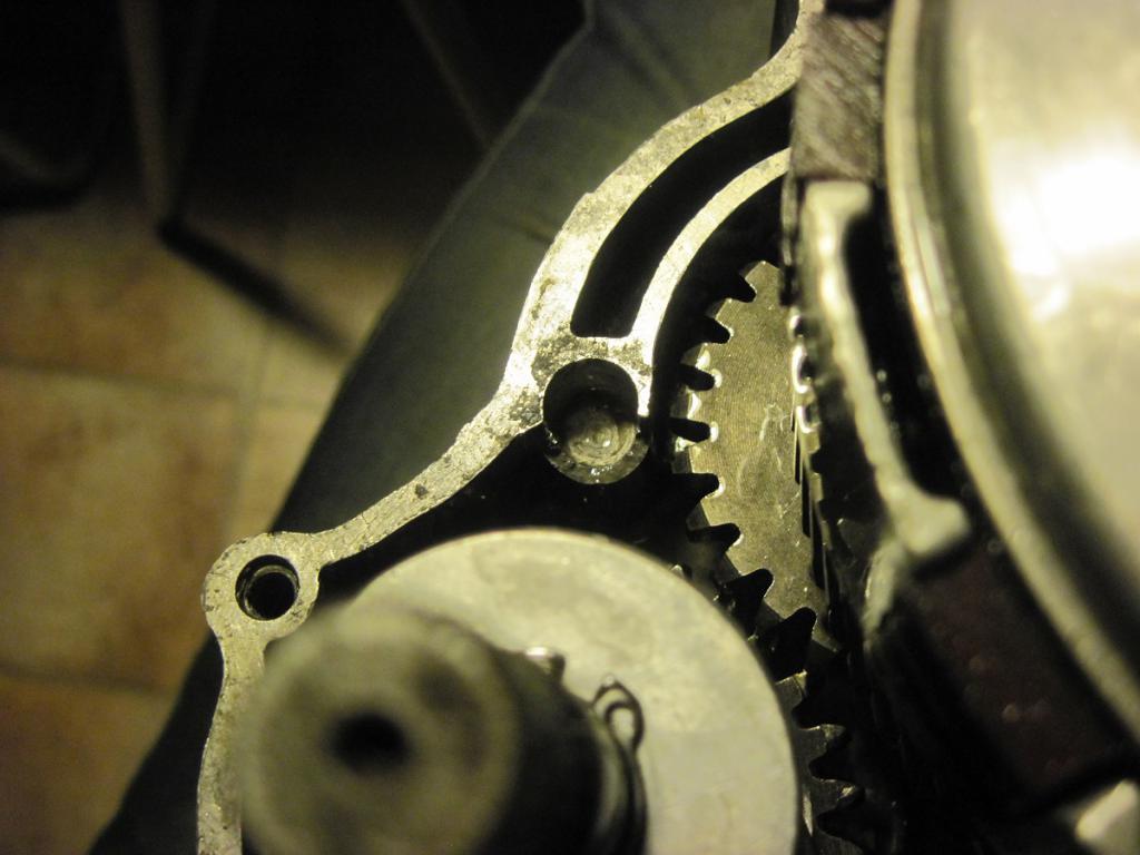

Le logement d'un pion de centrage est cassé... grrrr... bon c'est sur le carter d'embrayage donc ça peut passer mais c'est franchement pas terrible quand même...

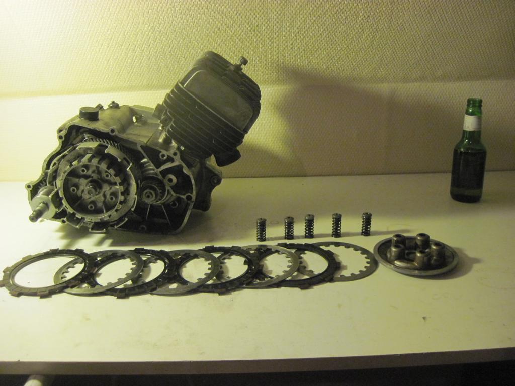

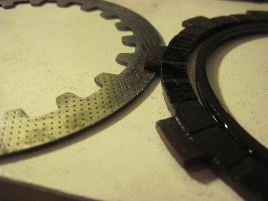

L'embrayage a une bonne tête en revanche, je suis confiant pour la suite!
