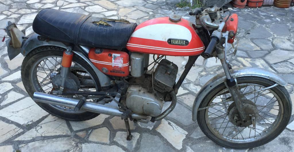

Comme certains ont pu le voir j'ai acheté une AS2 rouge
en triste état alors que le vendeur m'avait di qu'elle était complète et moteur tournant
pour évité quelle ne finisse en pièces détachées

salut Bernard
- le plus compliqué va être les carbus ! tu as appelé jean mi ?
- garde boue arr : celui en place (a part qu'il soit un poil découpe sous la plaque) ne semble pas si pourri
- selle : dur dur de trouver une tôle et la mousse !!! la tienne est vraiment véreuse ? pas moyen de la sauver ???
- optique et portière de phare : idem AS3 RD etc ..
- compte tour .. pas si rare mais tarif gloup's. monter des compteurs de RD en attendant ?
- kick : on en voit un sur la moto ... quel est le problème ?

Bernard 944
Re: Sauver une AS2
Merci pour l'annonce
mais le compteur est du bon modèle mais le compte tours est pour CS2
et j'ai déjà un compteur
Pour DJO
le garde boue arrière est pas mal coupé et est rouillé sous la selle
pou la selle la tôle est réparable mais la housse et la mousse sont a changer
pour les carburateurs une personne en vends mais le prix est trop cher
le kick de la photo n'est pas le bon les cannelures ne corresponde pas

Elle est trop belle! Même et surtout comme elle est la, (vous l aurez compris, j aime la patine
Ça serait le mienne je retaperai la mécanique, mais je la laisserai avec tout sa patine.
Mais comme c est pas la mienne, elle sera sans doute remise à " neuf", ce qui est pas mal non plus

bon j'ai remis en route le moteur de la bleu et celui de rouge a besoin de bielles neuves
mais j'ai besoin d'une durite d'alimentation d'huile pour le cylindre gauche
si l'un de vous avait cette durite n° 183-13161-00 c'est les mêmes pour AS2 et AS1
