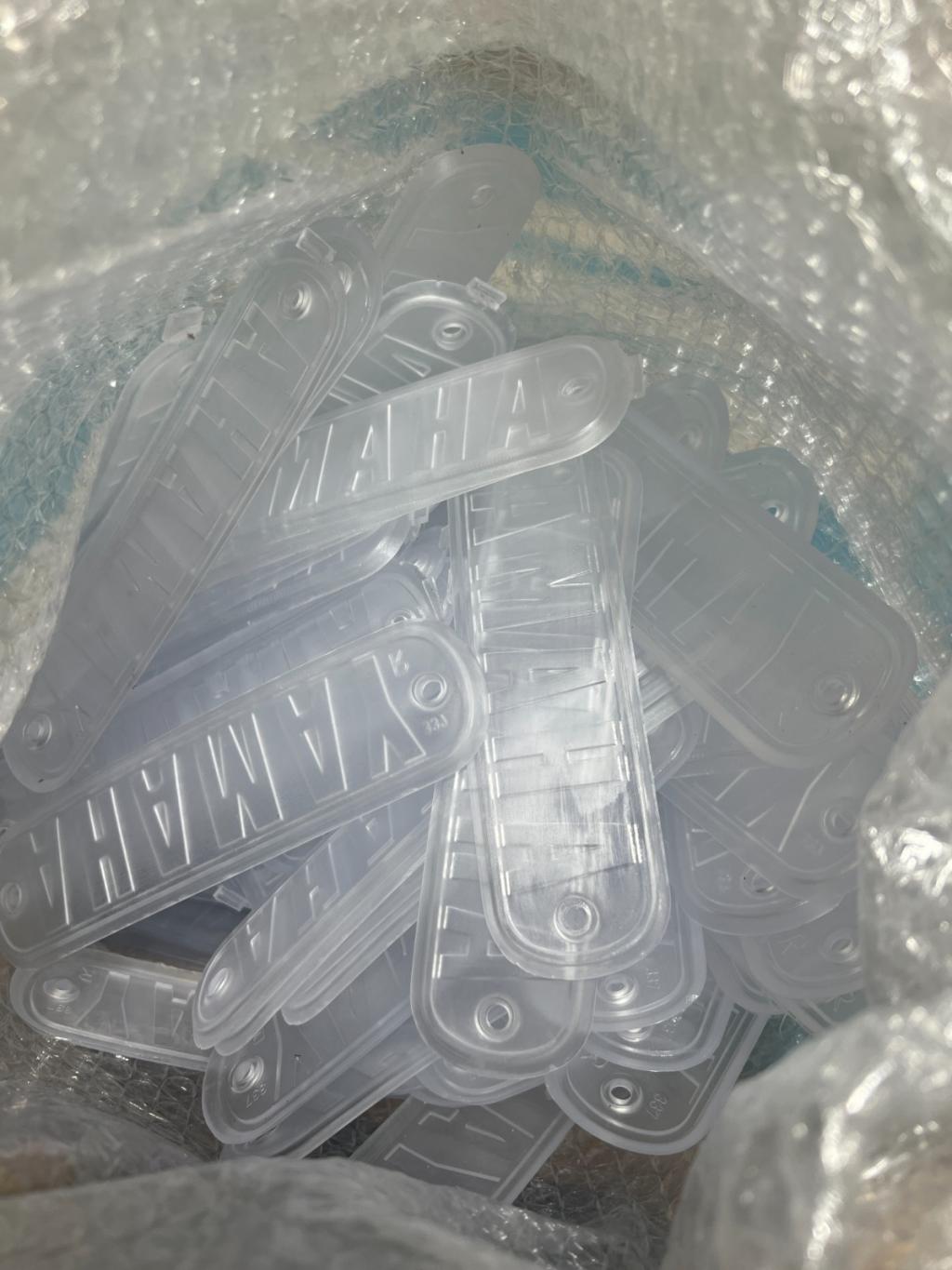

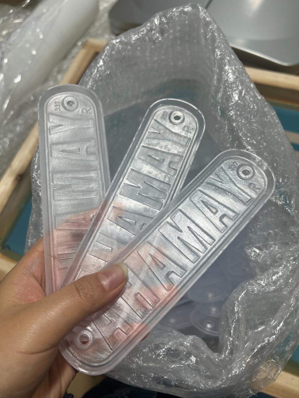

la technique est ancienne :
d'abord faire une epreuve "à la main" (avec les cotes de l'ancien + un ancien que je leur ai envoyé)

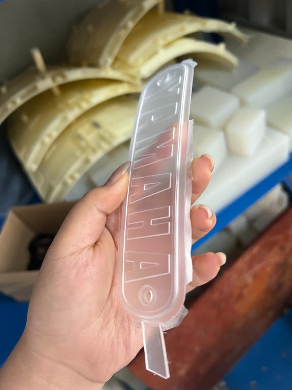

à partir de cette epreuve, fabriquer un moule
puis sortir l'objet "zéro" pour eventuelles modifs

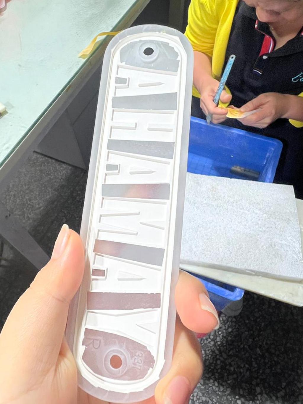

dans le moule est injecté sous vide une résine acryl transparente (comme à l'époque)
on sort l'objet du moule ...

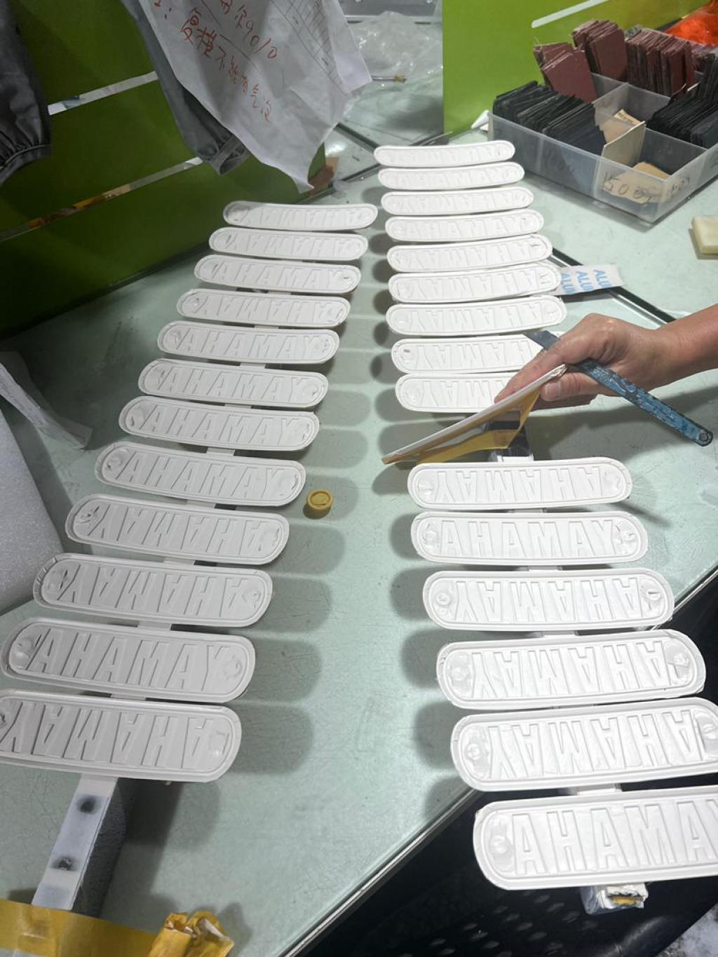

puis décrassage, ébavurage.
bien sur tout est fait a la main
s'en suit un process de polissage assez fastidieux : comme vous avez remarqué les lettres sont en reliefs (decaissées), mais en plus il y a "un certain angle" (que je ne devoilerai pas ici
)  sur le champs de chaque lettre.

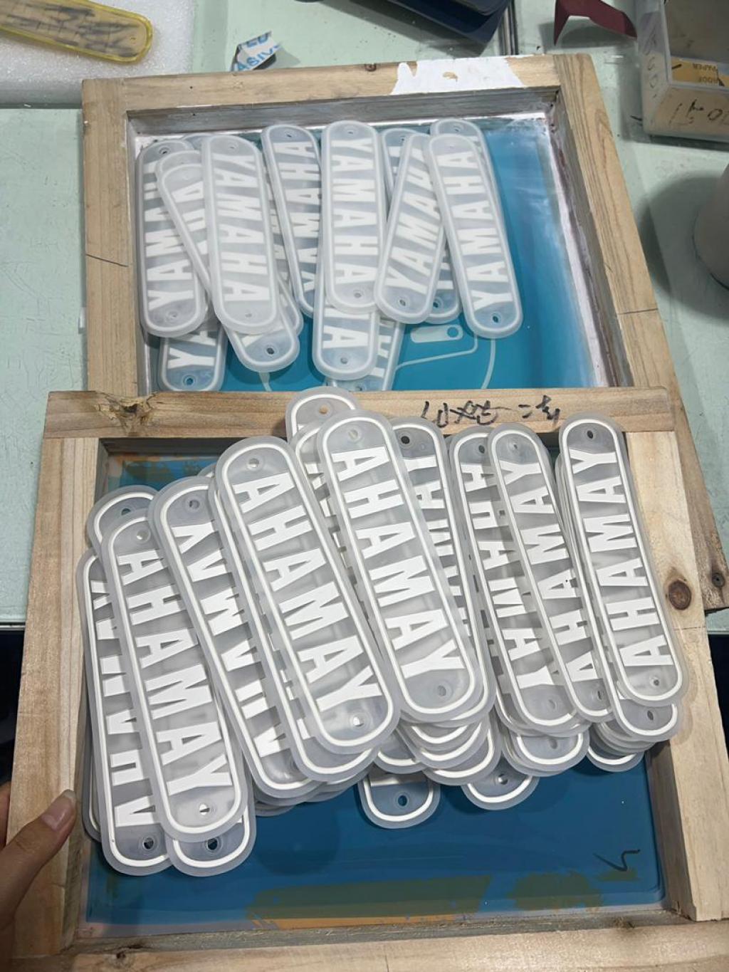

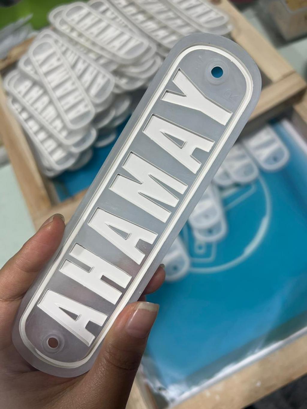

quand le polissage interne est fini; application d'une peinture "blanche" (en fait c'est pas du blanc, c'est une couleur Yamaha .. .que j'ai retrouvée !!! je garde ca aussi pour moi
la encore, ebavurage de la peinture non desirée (c'est à dire tout le fond !) : tout est fait à la main, par des artistes du scalpel !
séchage, puis application sur tout le fond d'une couche couvrante de noir "glaireux" .
comme une pate bien épaisse et bien occultante
séchage, 2° couche,
puis polissage du devant
et enfin, une couche de gel coat anti UV pour garantir la durée.

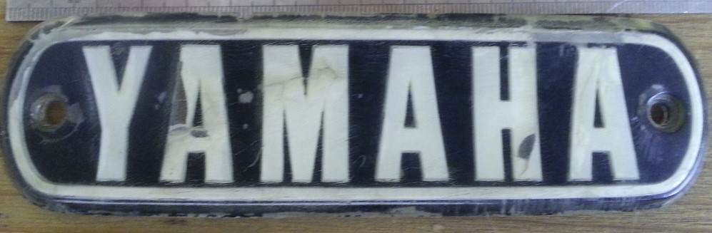

voici la premiere epreuve
original au dessus, reproduction au dessous

ici, non : les emblemes sont moulé en courbe, ils ne subissent aucune contrainte
comme quand on deballe des emblemes neufs : ils sont courbés.
+ le fond des trous est plat, pour accepter une vis d'origine.

on le voit bien ici, le "blanc" yamaha n'est pas du blanc.
et leur blanc n'est pas celui que j'ai préconisé !
reproduction à gauche / original à droite

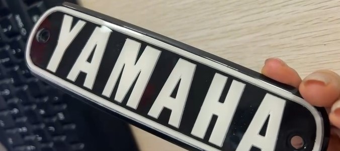

qqs images du process, que j'ai suivi à distance (merci internet !)
et voici l'embleme fini entre les mains de mon "assistante asiatique"
vous ne voyez qu'une photo, moi j'ai eu le droit à un film sous tous les angles (de l'embleme;, hein , pas de la donzelle
il est ma-gni-fi-que
comme l'original, voire un peu mieux fini
et j'ai poussé le bouchon un peu loin aussi : le dos est identique à l'original
le lettrage, les emplacements des lettrages. la reference 337 tout y est
bon j'ai fait le choix de faire des "R" : pas envie de payer un autre moule pour juste un "L" à l'arriere, hein !
j'ai déja une dizaine de demande (ici forum, membre du club ou sur internet)
n'hesitez pas si vous en voulez à repondre dans ce fil de discussion
je vous les reserve, et dès qu'ils arrivent je les envoie.
il y aura aussi une mini surprise dans le paquet ... ben oui, des vis neuves (et en inox SVP) pour aller avec
