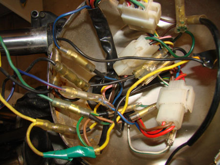

Avant tout il va falloir accéder sous le réservoir facilement. Pour cela il faut remplacer la durite d’égalisation du réservoir par une plus longue qui passe dessus le cadre.
Pour vérifier et optimiser le faisceau électrique il faut accéder aux connections dans le phare avant, aux douilles des clignotants, au feu arrière pour contrôler nettoyer et resserrer les cosses.
Matériel :
De l’abrasif une bombe nettoyant contact et une paire de pince.
Si il y a des fils coupés et ou des cosses arrachées la meilleure solution est de:
ressouder les fils et isoler avec de la gaine thermorétractable
Remplacer les cosses, les sertir, les souder et les ré isoler.
Mais pour cette technique on fera un nouveau tuto.
Au passage débrancher le régulateur de charge (Sur le RDX fil vert sous la fixation du réservoir).Il sert pas à grand-chose à part  manger du jus au passage.
