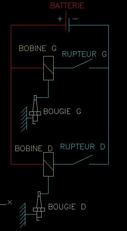

on conserve 4 elements: la batterie, les rupteurs et leurs condensateurs, les bobines et les bougies (et antiparasites). le schema a realiser est le suivant:

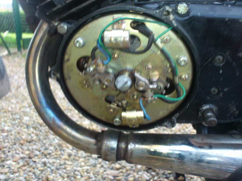

3- demonter le carter d'allumage et tirer un cable entre chacune des vis qui tient le rupteur et le - bobine respectif. le demi plateau gauche commande l'allumage de la bobine gauche et inversement. la cosse des - bobines est la cosse orange de chaque bobine. donc il faut relier le fil orange de la bobine gauche au cable venant du demi plateau gauche et le fil orange de la bobine droite au cable venant du demi plateau droit.

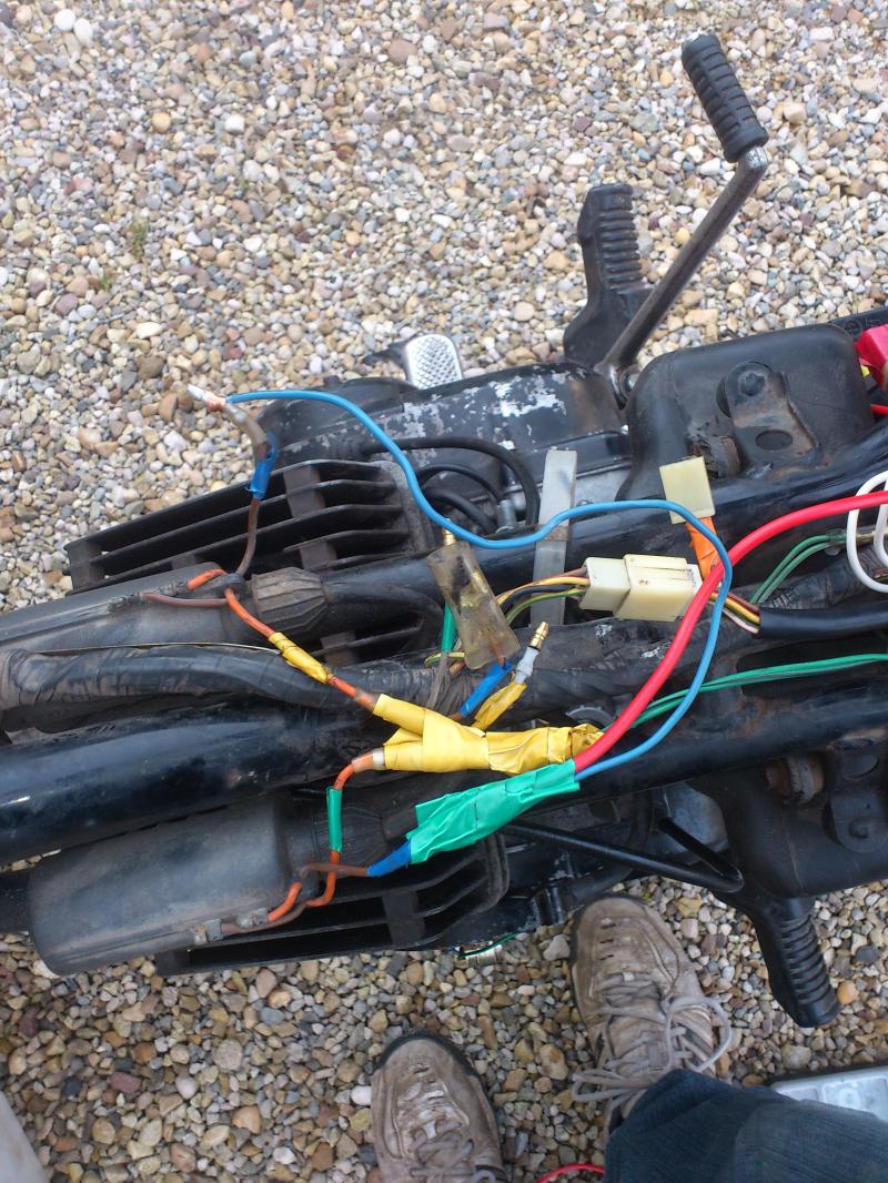

4- Tirer un cable depuis le + batterie jusqu'au cable marron d'une des deux bobines (le + bobine). Ne pas hesiter a poser un interrupteur en plein milieu de ce cable, cela vous permettra de couper le moteur en cas de probleme... ou comme moi, d'accrochage. faites une derivation vers le fil marron de la seconde bobine (mon fil bleu)
5- Isoler toutes les connections, verifiez avec un multimetre la continuite de toutes le conncetions que vous avez realisé. verifiez qu'aucun cable n'est volant ou risquerait de se prendre dans votre chaine, votre roue ou vous empecherait de manier le guidon. remontez le reservoir, allumez l'interrupteur, kickez et ENJOY!!

super image du branchement de  test !!!
on peut résumer en deux tests :
le premier qui isole le circuit alimentation de la moto  , en branchant directement le plus bat au plus bobine et le moins bat au cadre pour savoir si c'est un défaut
d'alimentation
si toujours défaut faire le deuxième test, complémentaire, en tirant les fils des rupteurs vers les bobines , pour savoir si c'est un défaut du
circuit d'allumage
