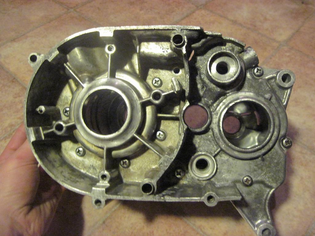

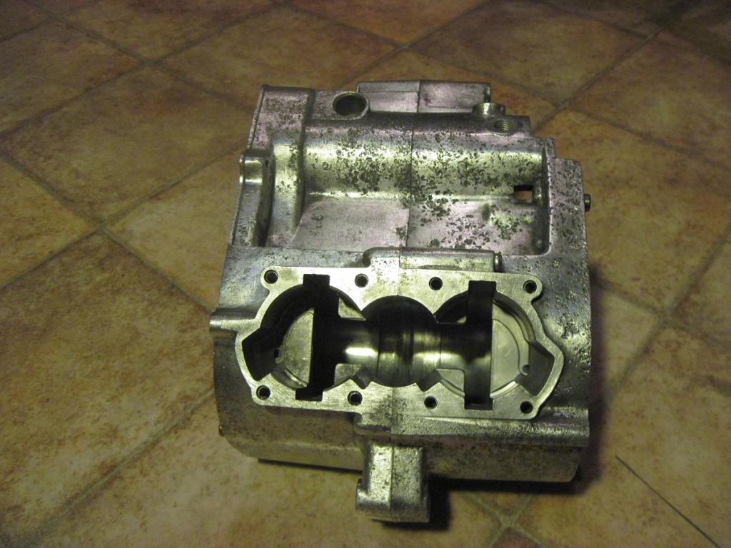

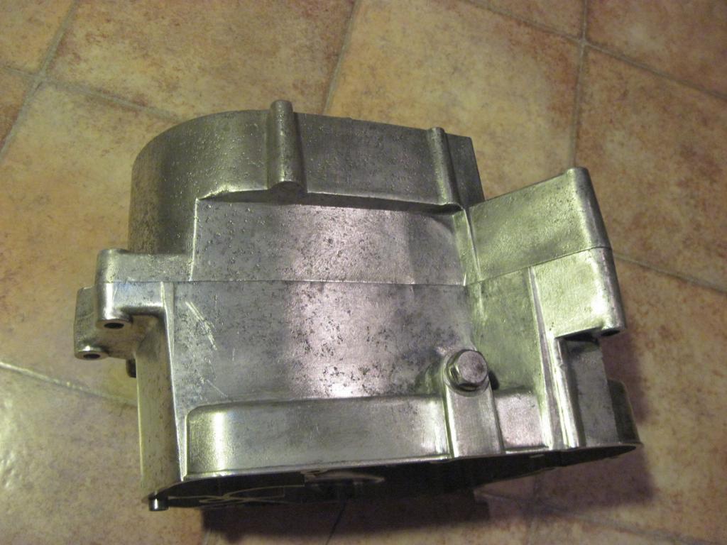

Bon, j'ai été un peu absent du forum ces derniers jours pour raison de santé. En effet, j'ai choppé une pneumonie qui m'a fait passer 2 jours à l'hosto pour me prendre des antibiotiques en perfusion. Ça m'a foutu en l'air ma semaine de vacances, je n'ai donc pas pu faire la moitié de ce que je voulais... je n'ai même pas pu démonter la boite de rdx, ayant dû remonter hier sur Douai car mes cours reprennent demain.... Fait chier. Le bon côté de la chose c'est que j'ai perdu 4 kilos: ça doit pas être loin de me faire gagner un demi cheval en accélération sur mon 50... maintenant il s'agit de ne pas les reprendre d'ici Sainte Maure!
J'ai quand même pu bosser un peu sur les carters de 13000t (même pas sur les miens...
). Je les ai grattés longtemps à la brosse métallique et ai fait sauter tous les défauts de fonderie à la lime. J'ai nettoyé les plans de joints sans pouvoir les surfacer car mon marbre est trop petit. J'ai refait la visserie: elle est nickelle, le moteur n'ayant jamais été ouvert. Si l'intérieur est superbe, l'extérieur, malgré tous mes efforts, reste très moyen, la surface ayant vraiment été massacrée par le temps... Je suis pas sûr de pouvoir faire mieux.
J'insisterai davantage de ce côté là avec du papier de verre enroulé sur un tournevis car ce n'est vraiment pas accessible à la brosse.
Le carter pompe est superbe: ça va chanter!
