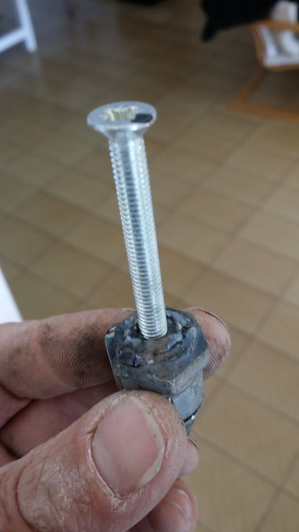

Ayant un peu de temps à tuer,je me suis fabriqué un outil pour le calage un peu plus précis que la bougie retournée
Ça m'a pris une tiote heure
J'ai pris une bougie à culot court,comme ça elle est compatible moto/scooter
J'ai cassé la porcelaine et percé avec une mèche à béton de 6
J'ai ensuite soudé un écrou de 6mm avec une collerette,c'est plus simple à souder
J'ai pris un vis de 6 au pas de 100,comme ça un tour=1 mm
J'ai vérifié sue ma bécane,donc mon repère fixe est bien calé avec le mobile.
Maintenant,une question: ayant raboté légèrement mes cylindres,puis-je lui donne un peu plus d'avance ou ce n'est pas utile?
Djo,tu nous parlais d'un réglage plus fin possible,de quoi parlais-tu exactement??
Merci
Diabétos

j'ai fait comme çà mais j'y ai mis un comparateur qui se visse sur la bougie!

bel outil pour pas un rond. bravo
le réglage fin, c'est en essayant la moto.
sur les 2 cylindre, enlever un poil d'avance. faire des essais, avec des points de repères comparables (tel vitesse a tel repère -arbre ou autre- sur le même parcours).
revenir, changer encore un poil les réglages, recommencer les essais.
et comme dit 13000t , toujours noter les réglages que l'on fait. au bout de 5 ou 6 changement, on ne sait plus ou on en est...
faire la même pour la richesse du carbu, les gicleurs, etc ...
c'est long et fastidieux, mais toujours payant !
et les réglages fins de la sortes se sentent aussi sur le comportement moteur:
par ex, moins d'avance rend le moteur un peu plus pointu. plus creux dans les bas régime, mais régime élevé plus haut.
idem pour la richesse. trop riche = régime max moins élevé, mais moins de creux dans les bas régimes.
ensuite il faut doser suivant tes envies de conduite et les besoins suivant le "tracé" de chez toi jusqu’à la boulangerie ...
