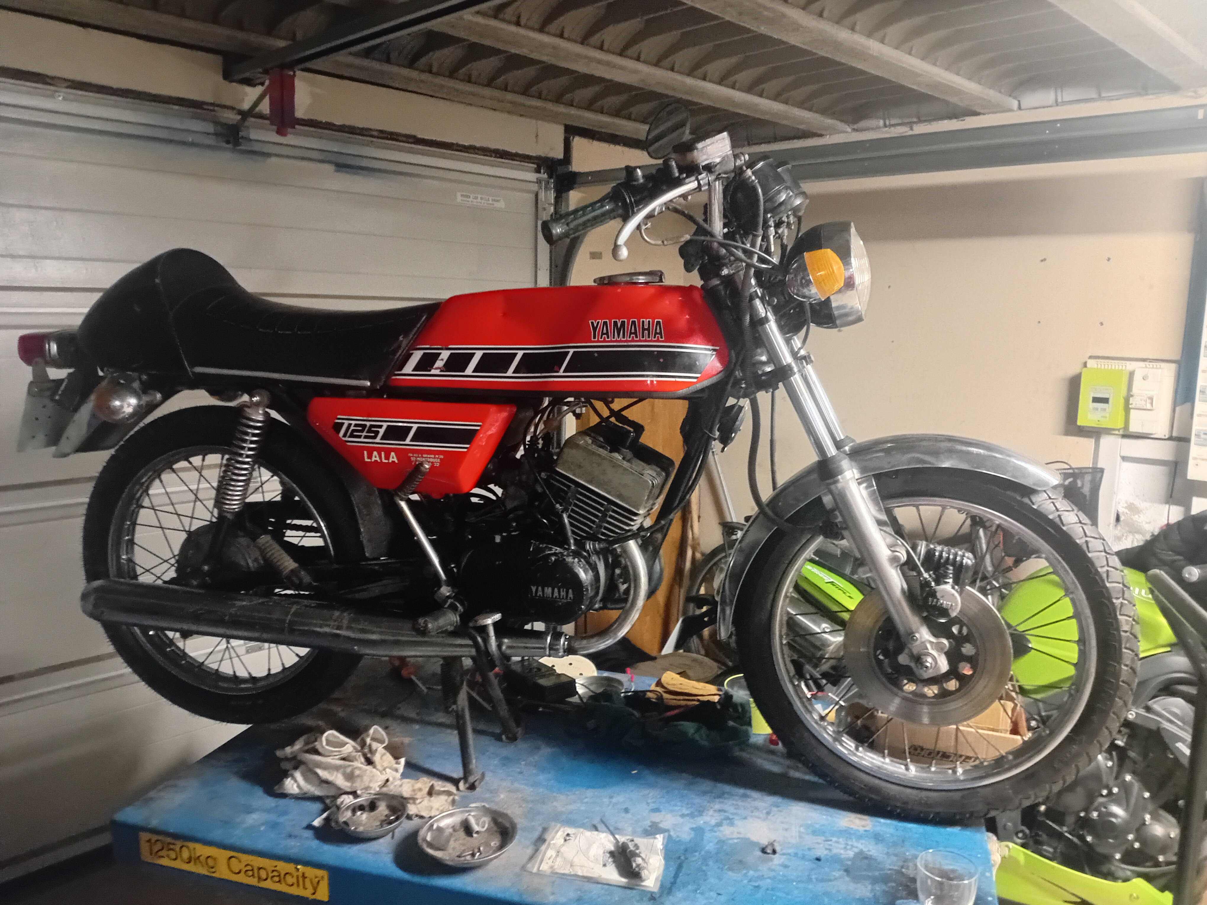

Goume71 a écrit : ↑mar. 13 oct., 2026 18:52 Bonne question??? 🤔je l'ai mis ou pas le contact? Je sais plus!
Ce que j ai constaté: Le cylindre de gauche qui monte un Poil plus haut a fait des "pchy/pchy" en haut des tours. J ai aussi vu que ma came etait marquée sur a un endroit meme craquelée. Ca a peut etre rien a voir, mais faut rien laisser au hasard avec ce brelon!
il est trés important de faire le branchement en direct sans mettre le contact , sinon çà ne sert à rien , mais à rien !!!
tu as peut être un soucis sur ta ligne d'allumage ou sur le faisceau , mais pour çà faut les séparer
vérifie toutes tes connexions , y compris le fils ht souvent oxydé aux bobines
Salut Jean marc,
j'ai vérifié les fils ht côté bobines et effectivement ils étaient bien moches! pour le moment la belle est sur la table, jai pas eu le temps de faire un essais routier mais j'ai repris l avance sur un des cylindres, toutes les massses .j ai remplacé la central de rappel des clignotants et la tige de poussée d'embrayage.je l'ai mise en route,je pense qu'il y a du mieux 🤞.je testerai ca demain soir 🖐

Content pour toi que ça aille mieux, mais ça me turlupine quand même cet histoire de jeu en bout de vilo. Les roulements sont des 6204 C3, je viens de vérifier sur un roulement neuf, il y a un peu de jeu axial mais je ne perçois pas de jeu radial, en tout cas pas un dixième.

J ai encore pas eu le temps aujourd'hui de faire mon essais routier je.ne sais toujours pas si le moteur va prendre tout ses tours? Jai verifier en bout de vilo sur mon bloc qui est sur l'étagère, il n'y a pas de jeux. Donc ca pourrait bien etre mon problème. A suivre🖐

J'ai finalement réussi a faire mon essais routier. Le moteur prends 10000 trs d:d (en statique). La montée en regime n'est pas linéaire, elle monte bien jusqu'à 8500 tr,puis je suis obligé de relâche et de remettre la poignée dans le coin pour atteindre la zone rouge. Apres 2 ou 3 bornes j'ai remarqué de la fumée au niveau de la roue avant. J'avais changé mes plaquettes et je savais qu'elles frottaient le disque. Je pensais qu un léger rodage serait nécessaire mais finalement le piston d'étrier reste sous pression , la roue avant ne tourne pas librement. Je dois maintenant regler ce problème! Il y a encore du boulot mais je suis sur la bonne voie🖐
