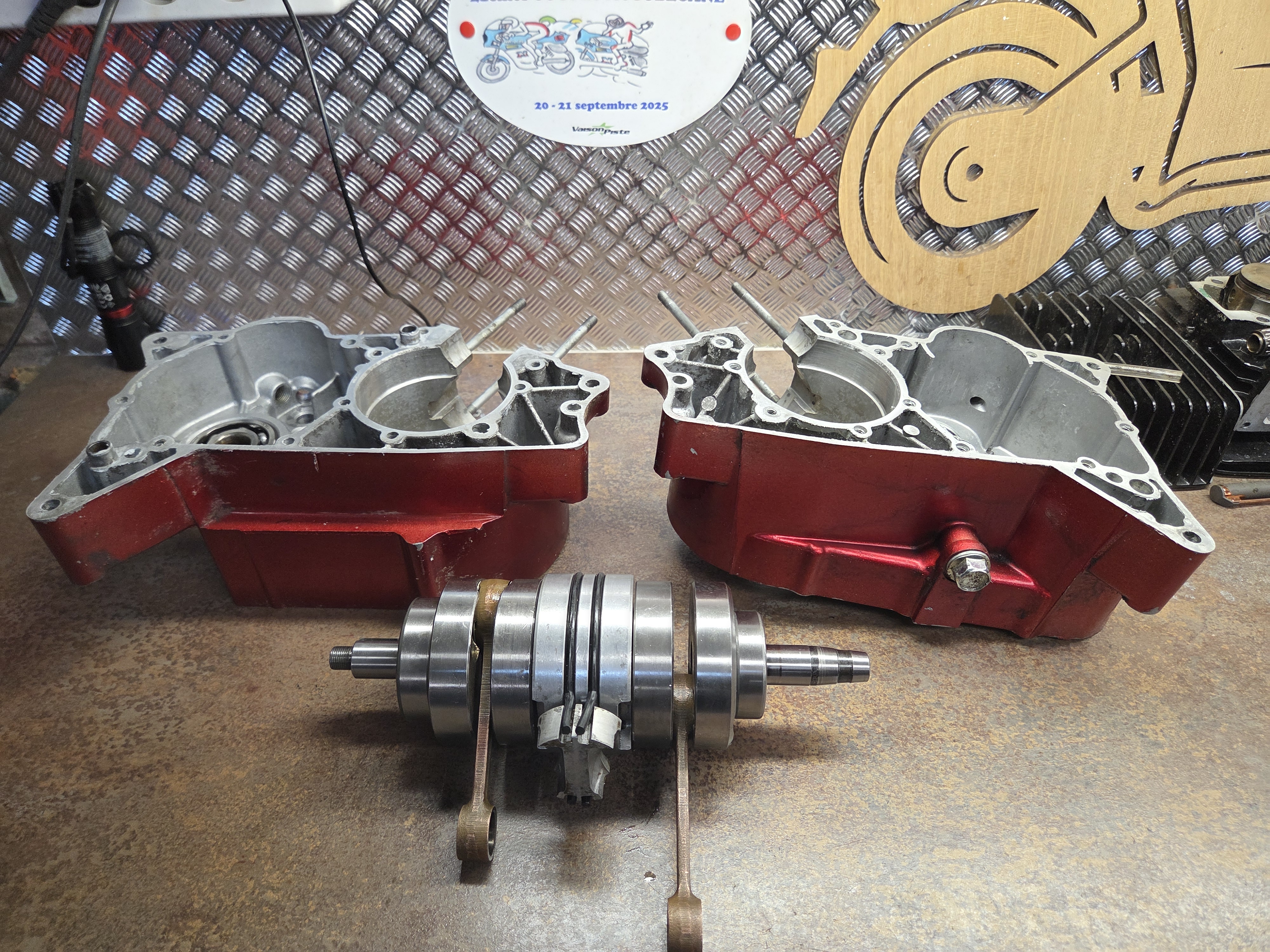

Retour du villo de chez Christian , le roulement centrale avait des traces d oxydation du probablement à une longue période à l arrêt. C est maintenant parfaitement silencieux.
Je vais pouvoir remonter doucement tout ça

C EST une 1 e8 pour etre précis , ce moteur a été refait par l ancien proprio , mais il avait pas changé le roulement centrale ....donc je ne refait ça , après avoir déjà remis la pompe a huile qu i avait enlevé
