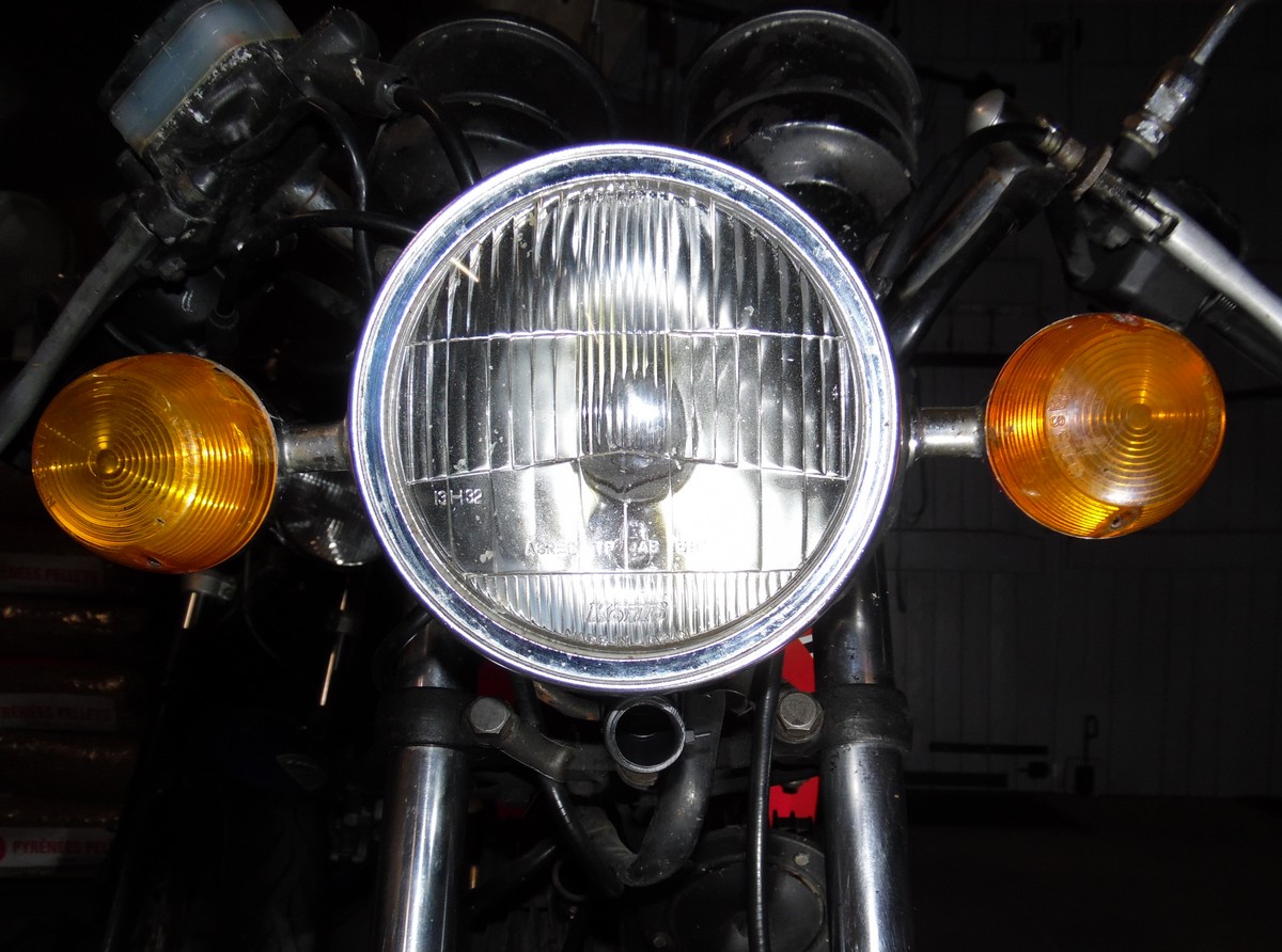

je suis le certains qui crame les fils dans le bol avec une veilleuse led de chez Ali
J'ai cogité (oui ça m'arrive
) et après plusieurs essais qui ne me convenait pas, je vous présente mon "chimistrage"
: led air forçé
En 1er je me suis confectionné un tube coudé (gaine pour fils électrique), qui va me servir de conduit d'arrivée d'air frais: que je positionne dans le passage des fils du bol de phare.
En 2e, j'ai mis un peu de pare chaleur, afin de protéger les fils: Une fois l'optique monté, ça reste discret: Le tube fait 18mm de diamètre intérieur. Au moins en roulant je devrais avoir un apport d'air frais pour le radiateur de l'ampoule led H4...
sacré cogittage !!!! va falloir que tu roules vite tout le temps , c'est pas top pour les copains
