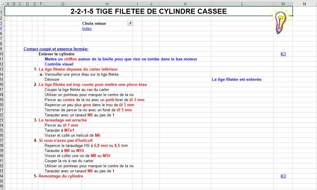

Voilà quelques astuce pour ton goujon cassé!!!

Merci pour le tuto, le goujon était cassé dans le bas moteur, on a pas réussi à l'extraire donc on a percé et refait le filtage...

Tu sais percer et re-tarauder à M8, tu dois pointer parfaitement au milieu du goujon
le goujon est en ferraille et le bas moteur en aluminium, si tu n'es pas parfaitement centré alors tu vas bouffer l'alu et le filetage. Tu peu aussi utiliser un extracteur de goujon (pas à gauche)
Alors si au perçage tu ripes alors il ne te reste plus que l'helicoil ou alors repercer pour mettre une vis de M10 ou M12 et re tarauder à M8

deux autres façons de récupérer le bas moteur
la première est de souder une petite rondelle sur le reste de goujon , puis une autre ou un écrou , en général çà suffit , avec la chaleur dégagée par la soudure , çà vient !
une autre façon qui rejoint celle de Fifi est d'insérer une douille filetée préparée à l'avance ou achetée , mais toujours pareil attention au centrage du perçage
