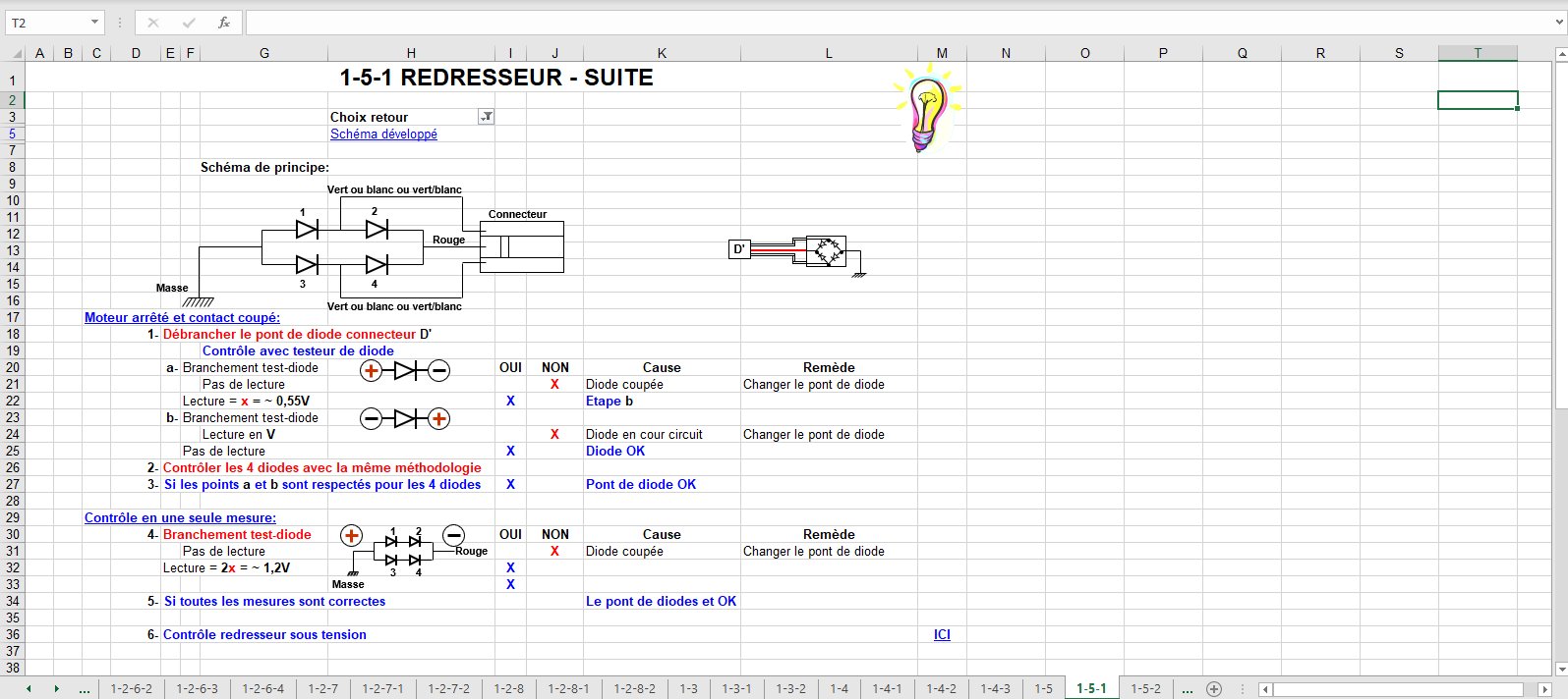

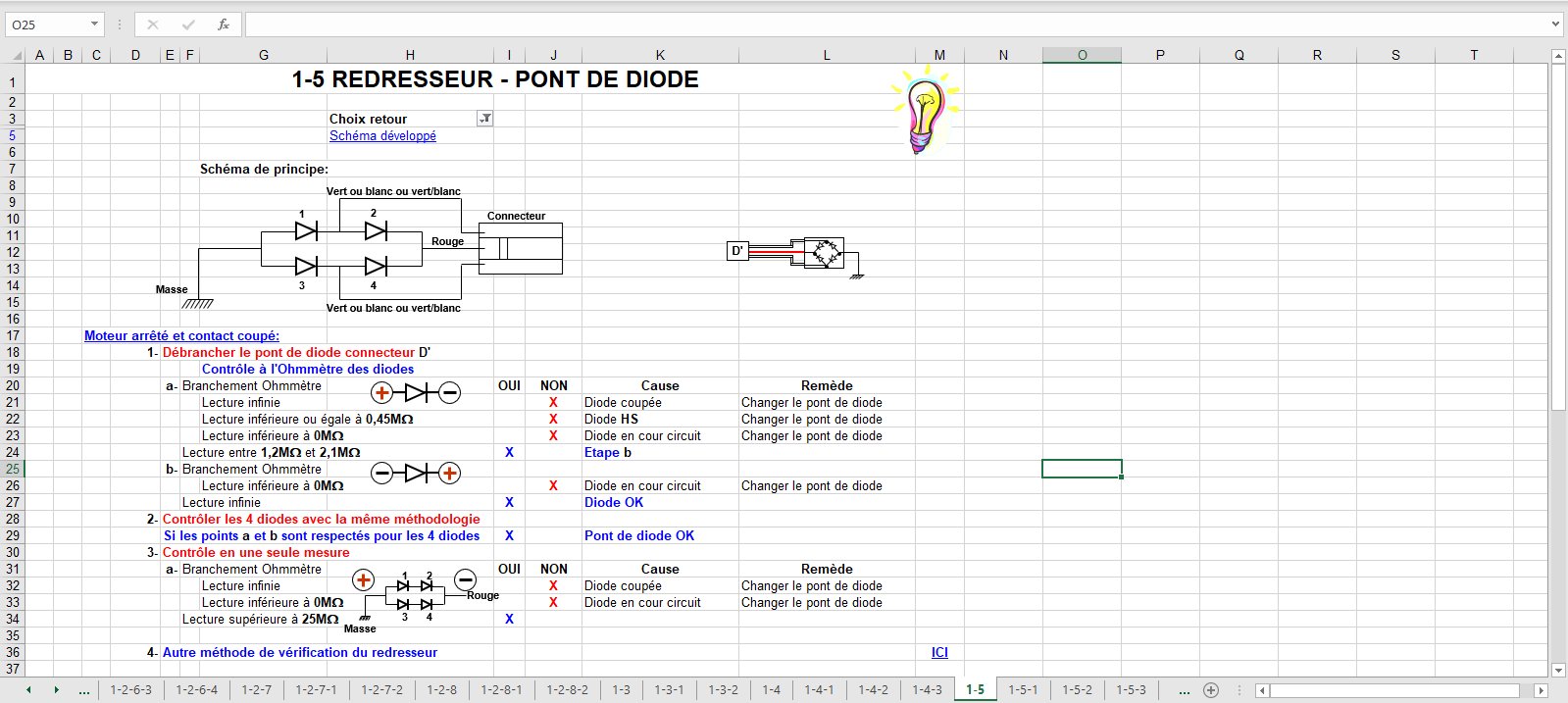

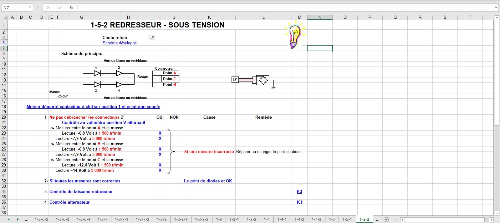

Je vais éclairer ta lanterne :?
j'ai passé pas mal de temps pour ne pas dire un certain temps pour créer toutes ses fiches sur Excel
Pont de diode 3.jpg (211.78 Kio) Consulté 81 fois
Pont de diode 2.jpg (217.83 Kio) Consulté 81 fois
Pont de diode 1.jpg (231.86 Kio) Consulté 81 fois
Re: Test stator...
Avec tout ça tu devrais t'en sortir \o/ \o/ \o/
