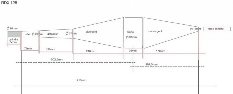

Georges, pour la fabrication de mes détentes, tu est parti de ce plan ?
C'est pour passer le plan à 13000T, pour comprendre ce que j'ai sur mon RDX... :)
